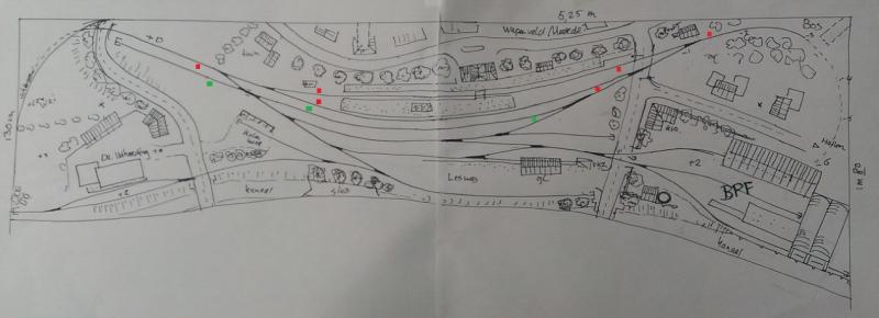

Seinen
Hieronder even het eerste seinplan, het seinplan is gebaseerd op een beveiligd station.
En een onbeveiligde opstelsporen, waarbij de directe sporen aan het hoofdstation wel beveiligd zijn.
De groene puntjes zijn dwergseinen en de rode zijn de hoofdseinen. Waarbij ik gebruik wil maken van de Digikeijs seinen aangesloten op een DR4018.
Het hoofdspoor is ook qua wissels aangesloten met motoren en de niet beveiligde sporen met wisselstellers.
Groet Harold
