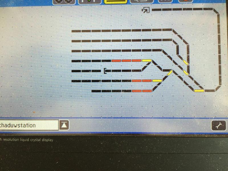

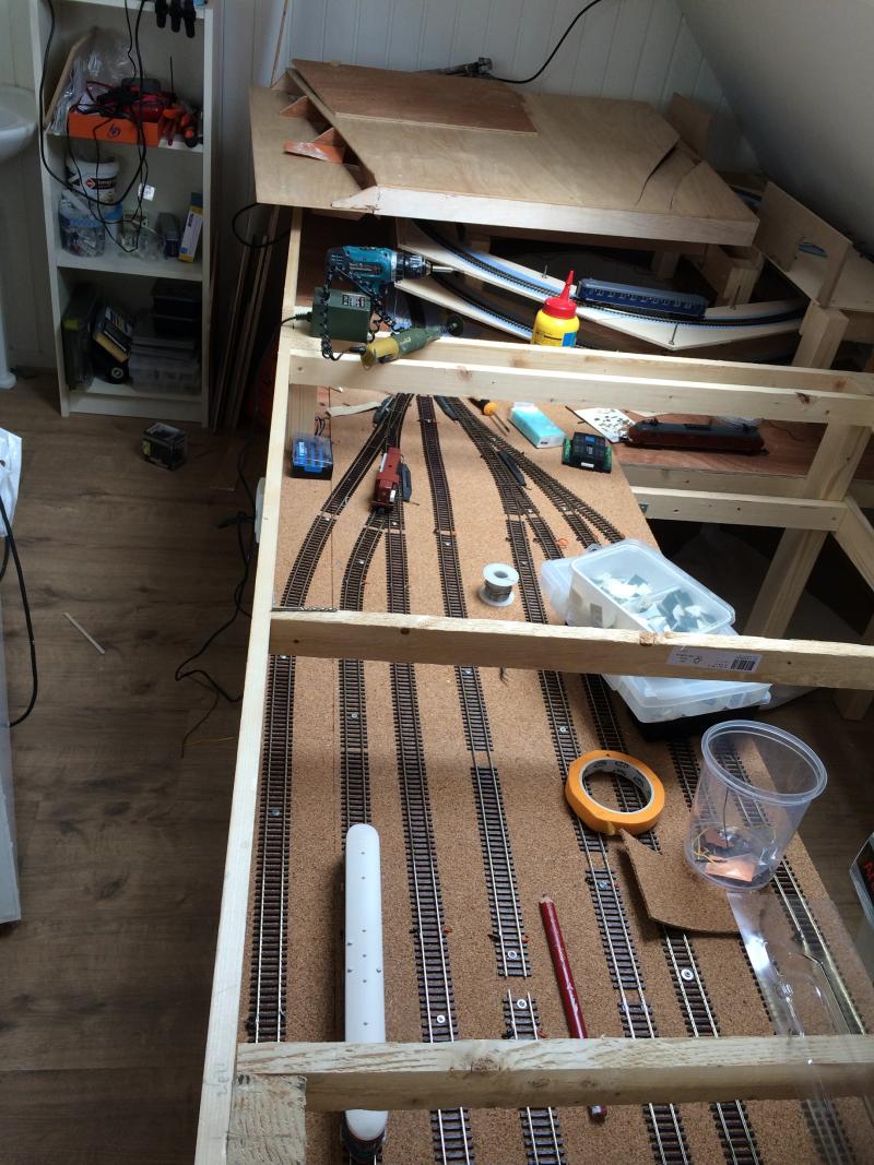

Update: Programmeerspoor & schaduwstation
Om met meerdere treinen te kunnen rijden was het tijd voor een programmeer spoor.
Ik heb destijds niet zo keurig alles gedocumenteerd welke lok welk adres gekregen heeft.
Dus ik heb mijn lesje wel geleerd nu, dat gaan Lesje geleerd gaan we nu dus wel doen!
Maar voor nu een apart kopspoor aan de voorkant, waar je makkelijk bij kunt.
Daar zit nu de optie in om hem via een knop om te schakelen van de hoofdbaan naar programmeerspoor.
In de hoofdbaan stand zitten er dan twee bezetmelders in.
Dan is het nu ook tijd om het schaduwstation af te maken.
Alle bezetmeldpunten zijn aangemaakt, draadjes gesoldeerd en nu is het draden trekken.
Op de bijgevoegde foto is te zien dat het al aardig vordert, nu moet alleen de linkerkant nog afgemaakt worden.
En dan moeten de bezetmelders nog toegekend word in de ECOS.
De eerste constatering is dat het eigenlijk wel heel mooi rijdt.
Als alles loopt en getest is ga ik het vastlijmen zodat de rails ook goed blijft liggen.
Voor nu wat foto's van de update:

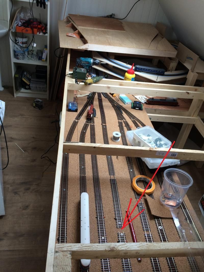

Wa's da?:
Rijdt een beetje lastig denk ik? ;)
Harold Content
  • Team Mitropa
  • Berichten: 1408
    • Harold Content
Re: Het Veluws landschap
« Reactie #50 Gepost op: 27 July 2015, 21:19:32 »
Dat is de bouw van een schaduwstation ;D
Kan alleen mijn bovenbouw bakken niet echt kwijt ???
Sindskort digitaal met het Nederlandse tijdperk 1950 tot 1980.
En nu even baanloos.... oh nee toch niet!
http://forum.beneluxspoor.net/index.php/topic,64171.165.html
  • Berichten: 18974
  • Modelrailroading is fun!
    • Team USA Metusa Junction
« Reactie #51 Gepost op: 27 July 2015, 21:22:21 »
Dat snap ik... maar waarom dat gat tussen de 2 aanliggende sporen?
Harold Content
  • Team Mitropa
  • Berichten: 1408
    • Harold Content
« Reactie #52 Gepost op: 27 July 2015, 21:35:10 »
Die, dat zijn twee kopsporen vanuit elke helix zodat ik daar mijn DE1 in kan laten rijden.
Ik had je pijl gemist.... ;D

Hoi
Misschien handig om de railstaven in het schaduwstation toch ondersteuning te geven op de open plekken. Dit is een potentiele bron voor ontsporingen/
En dat is niet fijn in een schaduwstation
groeten jan dcargo
Harold Content
  • Team Mitropa
  • Berichten: 1408
    • Harold Content
« Reactie #55 Gepost op: 28 July 2015, 07:38:43 »
Klopt, naar die open plekken moet ik nog even kijken, tot nu toe zit alles vast met schroefjes.
Ik heb zelfs nog wat losse bielsen liggen.
Als alles rijdt en getest is en de bezetmeldingen op de juiste plek zitten. en gekoppeld zijn op de ecos.
Dan pas lijm ik de rails op diverse plaatsen nog vast voor extra stabiliteit.
Aan elkaar geeft wellicht nog leuke mogelijkheden  ;)
Ik heb al 6 sporen die doorlopen ;D En daarnaast 2 kopsporen voor een DE1 en 1 gedeeld kopspoor wat ook te gebruiken is als programmeer spoor.
Dus mogelijkheden genoeg denk ik :o, en ik zal voorlopig niet mega veel rijden, eerder boven aan de bovenbaan ;)
