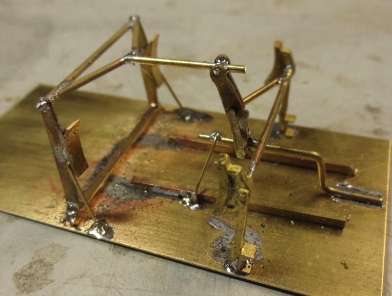

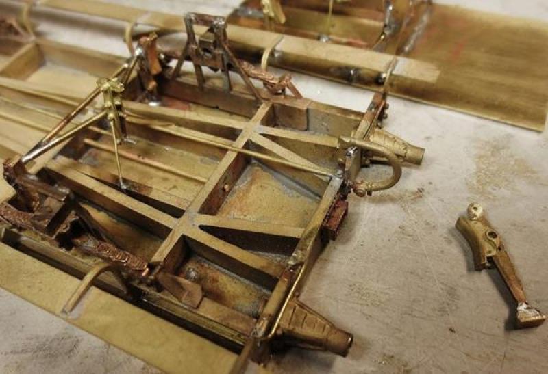

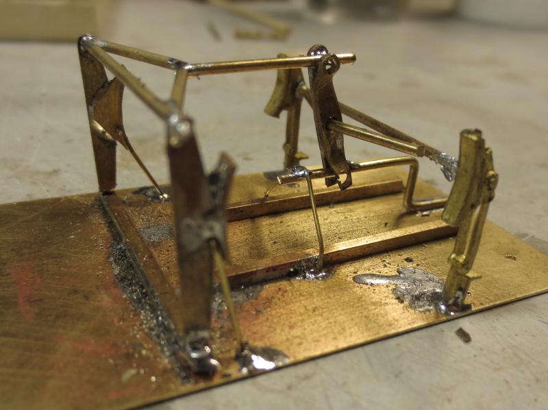

Voor het principe en de maatvoering heb ik maar een proefopstelling gemaakt.

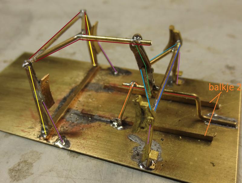

Nog één dingetje... de hangertjes vanaf balkje-2 lopen op tekening naar de punt van de blauwe triangel. Ik heb ze nu naar rood, want ik zie nog niet hoe ik oranje, blauw en groen in één punt moet samenbrengen.
Eerst koffie en naar het ding staren voor de oplossing.

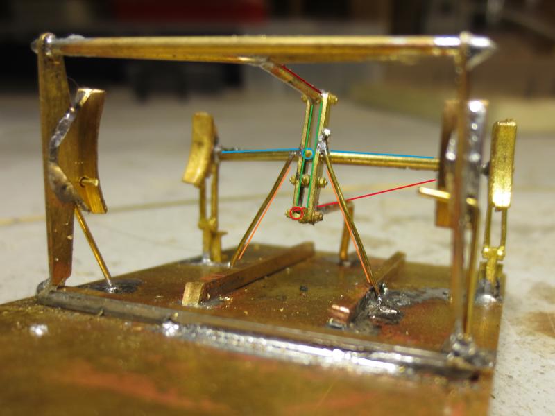

en van de andere kant gezien.

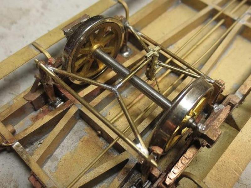

In je mockup is alleen de oranje hanger te kort. Het grijpt het groene onderdeel in het midden aan. Tevens gaat de triangel er niet doorheen, maar zit er een uitsteeksel aan welke tussen de platen komt. De oranje hangers zitten aan de buitenzijde. Beetje warrig opgeschreven, maar misschien helpt het.

Dit moet het dus zijn.
en die groene heb ik nog als gietdeel ook in de "schier onuitputtelijke voorraad van....".

Nu ik weet hoe het moet is het appeltje-eitje.
Voor afwerken van het model heb ik de triangel bij de bufferbalk los in de hangijzers (geel) en "groen" gehangen. Als de wagen op zijn wielen staat valt het er niet uit en later kan ik het met 10-secondenlijm zeer eenvoudig vastzetten.
Eigenlijk is de wagen nu klaar.

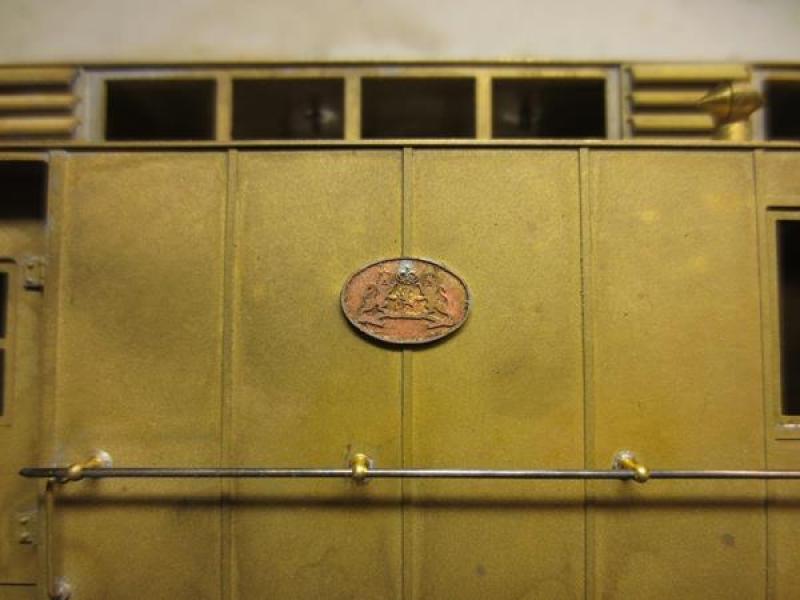

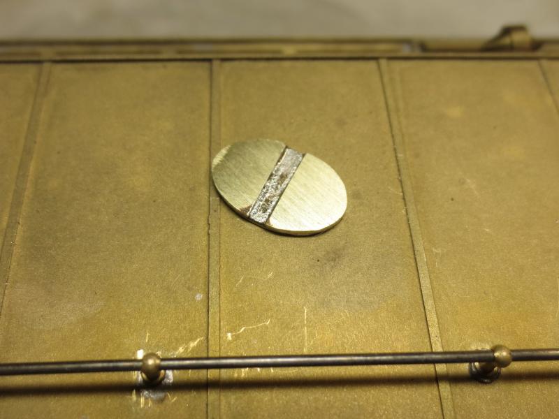

Bijna vergeten......de post-platen.
Getekend door Erik van Garderen.
Dikte 0,5 mm
Etsing 50%.
Omdat de platen over een strip heen moeten worden gemonteerd, moet er aan de achterkant een "negatieve" strip worden gemaakt. Ik heb plaat 0,3 gebruikt.

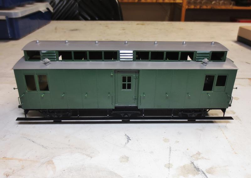

De eerste stap van het afwerken is gezet.... de verfspuit.
En na het spuiten zag ik dat de deurklink er nog niet op zat. @%$$#%%%. Inmiddels wel. Dan maar lijmen i.p.v. solderen. Wel nog eerst een gaatje geboord waardoor het aangietstuk is gestoken. Ietsje steviger.
Nu met een zeer vaste hand uitstekende delen zwart verven.
wanden: groen, Phildie 106
dak: grijs, Philide 364
