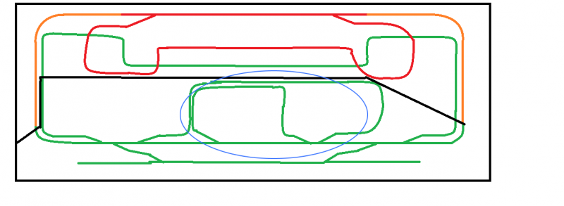

Ik heb toch even tijd gevonden om mijn schets te uploaden. Let in ieder geval maar niet op mijn paintkwaliteiten. Daarnaast begrijp ik ook dat mijn bochten nog niet overeen zullen komen met de werkelijkheid, maar het zou er ongeveer zou uit moeten zien.
Ik twijfel nog wel een beetje over mijn keerlussen..
Groen is niveau 1 (laag)
Oranje is de stijging van de bovenste baan (max 3%)
Rood is niveau 2.
De zwarte lijn laat zien waar ik ongeveer de verhogingen wil laten lopen. Groene lijnen onder de heuvels zullen dus tunnels worden. Deze loopt nog niet helemaal goed zie ik. De bovenste groene lijn (tussen de rode lijnen in) wil ik buiten de berg laten lopen.
Ik hoor graag van jullie!

Re: Een nieuw begin! Paar kleine vragen
12 March 2015, 13:09:05 »
In het groene gedeelte zie ik 2 keerlussen, daar zal je wat mee moeten doen.
Groeten, Ronald.
12 March 2015, 13:09:41 »
Je hebt geen lussen waar ik het verwachte, maar je hebt twee lussen ergens anders
Zie de blauwe cirkel:
(Je hebt het nog niet vermeld, maar ik ga ervan uit dat je twee rail rijdt. Rij je drierail, Marklin, dan heb je geen last van keerlussen).
Gerard van der Sel.
12 March 2015, 13:18:37 »
Klopt, ik rijd 2 rail inderdaad. Die 2 lussen in het midden heb ik er bijgetekend op verzoeke hehe:)
Ziet dit er volgens jullie als een plausibele baan uit, want dan ga ik het denk ik zo laten?
DeventerEagle
Nieuwe gebruiker
Berichten: 9
12 March 2015, 13:35:43 »
Ooh, volgens wij heb ik het verkeerd begrepen..
Ik had geen keerlussen in mijn schets, maar ik begreep dat dat juist wel moest uit je reactie. Verkeerd gelezen en daarom erbij gezet, als ik die er gewoon uithaal en vervang door een normale niet kerende baan dan komt het goed?
Gr. Michael.
