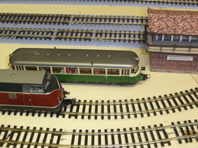

Beste mensen,
Door mijn vrouw ben ik voor mijn verjaardag verwend met een nieuwe V200 locomotief van Piko. Mooie locomotief, rijdt fraai, ziet er goed uit, en voor een schappelijke prijs van 79,90 euro.
Nu blijk ik toch een probleem te hebben, en weet niet waar het vandaan komt (en ik weet dus ook geen oplossing). Aan jullie de vraag wat er aan de hand is.
Ik rijdt analoog, beide railvoertuigen zonder decoder. Ik gebruik een voeding via PWM (puls-breedte-modulatie). De baan kan ik in meerdere secties opdelen, maar alle worden gevoed vanuit diezelfde voeding. Het probleem ontstaat als ik de potmeter terugdraai, dus bij lagere snelheid. Als ik mijn oude railbus laat rijden, dan reageert die prima met een lagere snelheid. Idem als ik mijn nieuwe V200 laat rijden, ook die reageert uitstekend op de afgeknepen voeding van de PWM.
Maar zodra ik beide locs gelijktijdig laat rijden, dan blijft de railbus op lage snelheid rijden, maar mijn V200 speert er op volle snelheid vandoor. Als ik de sectie van de railbus uitschakel, dan gaat het weer mooi langzaam. Blijkbaar heeft de aanwezigheid van de railbus invloed op de V200.
Mijn vraag: Wat is er aan de hand. Waarom reageert de V200 zo, en wat kan ik eraan doen?
Hieronder een foto van beide railvoertuigen.
