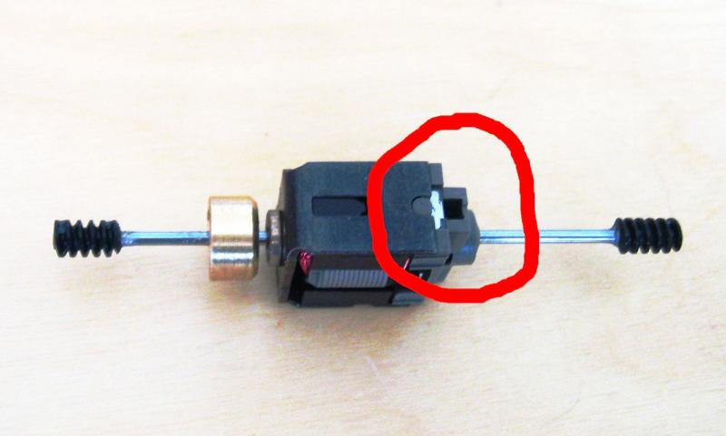

Re: Digitaliseren Fleischmann 1602/1637 (N)
« Reactie #23 Gepost op: 08 October 2007, 12:55:30 »
Hmmmm, de bruggetjes is duidelijk maar de opmerkingen over de motor en de kortsluiting geven veel stof tot nadenken.
Hieronder een foto van het motortje waar de koolborstels uit zijn.
Ik meet een doorverbinding tussen het asje en de op de foto verwijderde) koolborstel-aansluiting aan de fotozijde en niet aan de andere zijde. Ik meet ook  een doorverbinding tussen het asje en het huis. Ik heb de koolborstels verwijderd en nu meet ik nog steeds een doorverbinding tussen asje en huis. ???
Ik zie wel (zie cirkel) een glimmend stukje metaal bij de koolborstel opening wat ook doorloopt in de schacht van de koolborstelopening, dit stukje metaal zit niet aan de andere zijde.
Mijn vraag: Hoort deze doorverbinding tussen as en huis/koolborstel er te zijn of is er wat met de motor aan de hand?
Overigens alles gemonteerd en alles geisoleerd (met lager bedoelde ik die kleine koperen geleider om de as die aan het huis zit,  naast het vliegwiel) rijdt de trein wel digitaal maar de motor wordt wel redelijk warm bij het heen en weer rijden op mijn 1 meter rails.
Johan

Dave van der Locht
  • Berichten: 1064
« Reactie #24 Gepost op: 08 October 2007, 16:01:56 »
Wel even nameten of geen van de motorpolen kontakt maakt met het motorhuis. Ik heb namelijk een paar loks omgebouwd waarbij 1 van de motorpolen wel kontakt maakte met het motorhuis, maar volgens mij was dat niet bij de 1600/1700 series.
Dit was inderdaad bij een andere lok ook het geval bij mij. Echter kun je heel eenvoudig (en voorzichtig) het motorhuis los maken en dit plaatje verwijderen. Dat zou voldoende moeten zijn om je motorpolen te isoleren van het chassis, en kun je de rest gewoon intakt laten. Het gaat er puur om dat de motorpolen geisoleerd zijn van 1 van de railstaven (via chassis).

Dompie
  • HerIntreder
  • Berichten: 149
« Reactie #25 Gepost op: 08 October 2007, 16:11:52 »
Bedankt,
ik had nog niet de lef gehad om dit plaatje te gaan verwijderen maar deze aanmoediging is voldoende om de motor te gaan opereren. Want alles moeten isoleren is ook niet erg geslaagd.
Johan

Dompie
  • HerIntreder
  • Berichten: 149
« Reactie #26 Gepost op: 08 October 2007, 18:14:14 »
Ja Dave zoals je zei "en voorzichtig" . . . nou niet voldoende voorzichtig dus ik heb een draadje van één van de spoeltjes van een polen van de motor gemold en dat is einde motor.
Harde (en dure) leerschool dat ik niet voorzichtig genoeg kan zijn. Donderdag een nieuwe halen als die in voorraad is (of zouden er meer lomperikken zoals ik zijn).
Maar dit plaatje verwijderen is wel de oplossing want dan heb je inderdaad helemaal geen verbinding met het chassis meer op de twee aansluitpolen.

Dave van der Locht
  • Berichten: 1064
« Reactie #27 Gepost op: 08 October 2007, 18:29:58 »
Heb je er met een schroevendraaiertje/tang o.i.d. tussen lopen vroeten en uitgeschoten ofzo? :-|
Vindt het toch knap dat je juist een spoel beschadigd hebt, dan ben je i.i.g. zeker niet voorzichtig bezig geweest. Het motorhuis kun je gewoon tussen 2 vingers vrij eenvoudig los krijgen zonder gereedschap en zonder slopen van een spoel of andere dingen.
Maargoed, met dit soort klusjes kun je niet voorzichtig genoeg zijn.

  • Berichten: 149
« Reactie #28 Gepost op: 08 October 2007, 19:38:53 »
Dave je mag niet meer raden, schroevendraaiertje inderdaad. Ik heb voorzichtig gewrikt en schoot toen uit en YES precies door een draadje heen.
Inderdaad niet voorzichtig genoeg maar met mijn vingers lukte dat niet, ik zal het met de nieuwe straks (als daar ook zo'n ding in zit) opnieuw proberen.

Dave van der Locht
  • Berichten: 1064
« Reactie #29 Gepost op: 08 October 2007, 23:07:05 »
Johan, ik heb het gevoel of je de schroevendraaier tussen het plastic hebt willen duwen precies langs het 'rondje' van het plastic wat in het metalen huis valt. Als je dan duwt dan kan het wel eens fout aflopen.
Bij lastig te openen motoren met de hand, kun je evt. een schroevendraaiertje tussen de magneet van het huis en het plastic kapje zetten. Het schroevendraaiertje hoef je daar niet tussen te duwen, een draaibeweging in die opening is meer dan voldoende om hem open te wippen en het stukje metaal er uit te pakken als het met de hand niet lukt.
Maar doe het wel voorzichtig bij dit soort werkzaamheden en denk er over na waar je schroevendraaier heen kan gaan bij uitschieten. ;)
