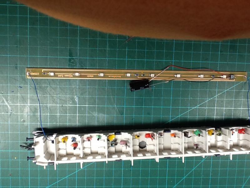

Bijgaand link naar foto van strip met aangesloten.condensator.
https://images.beneluxspoor.net/bnls/image_2430.jpg
Ik heb nog nooit een foto geplaatst. Hoop dat dit zo goed is.
« Laatst bewerkt op: 03 March 2015, 11:24:36 door Coen Burki »

Waarom knoeien in een klein hoekje als je midden op de print gewoon de aansluitingen voor een elco hebt ?
Tenminste zo lijkt het op de foto.
Groet, Ronald.
  • Berichten: 22840
Re: knippervrije LED binnenverlichting
« Reactie #7 Gepost op: 03 March 2015, 13:22:06 »
Dat zijn smd-weerstandjes.
Calimero
  • Berichten: 1037
« Reactie #8 Gepost op: 03 March 2015, 14:38:02 »
Oeps !! Die moesten er natuurlijk ook op zitten en ik had ze zo snel niet herkend  :-[
Een 2e foto met een close-up van de aangesoldeerde draden zou fijn zijn trouwens.
Groet, Ronald.

Inzoomen op een foto met lage resolutie levert weinig op. Dat is hetzelfde effect als je een camera hebt met digitale zoom.
Maar het lijkt erop dat de elco wel goed zit aangesloten, dus de rode draad gaat naar een aansluiting van de brugcel en de zwarte naar de andere. Maar door de lage resolutie van de foto is dit niet duidelijk te zien.
Als de ledjes inderdaad veel stroom trekken is het effect miniem, maar 1000uF is toch al wel vrij veel, dus enig effect zou je wel mogen zien. Als je nog een tweede van 1000uF zou je die parallel kunnen zetten en kijken of er dan wel duidelijk effect is. Pas op dat je niet te veel elco's parallel gaat zetten, want dan kan de stroom om de elco's te vullen te hoog gaat worden waarmee je de brugcel opblaast.

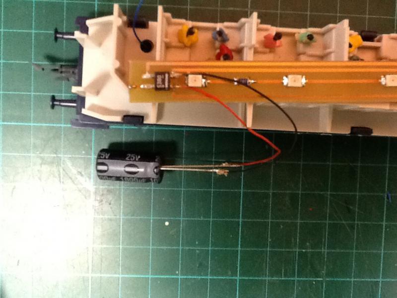

Poging 2 om een behoorlijk plaatje te schieten. Nu van de aansluiting van de condensator.
https://images.beneluxspoor.net/bnls/image_2432.jpg
Ik maak de plaatjes met een Ipad eerste uitvoering. De korrel is erg grof.
Hopelijk wordt e.e.a. nu duidelijker.
Coen.

Kan eigenlijk nog niet zien hoe de elco op de brugcel is aangesloten. Maar goed, rode draad aan het plus teken?
« Laatst bewerkt op: 03 March 2015, 17:40:59 door henk »
Coen Burki
  • Berichten: 758
« Reactie #13 Gepost op: 03 March 2015, 17:40:50 »
De rode draad zit aan de plus van de condensator en van de gelijkrichter. Zwart zit aan de min.
  • Berichten: 22840
« Reactie #14 Gepost op: 03 March 2015, 17:42:06 »
Dan zit hij volgens mij goed. Kan je het stroomverbruik van de ledstrip meten?
