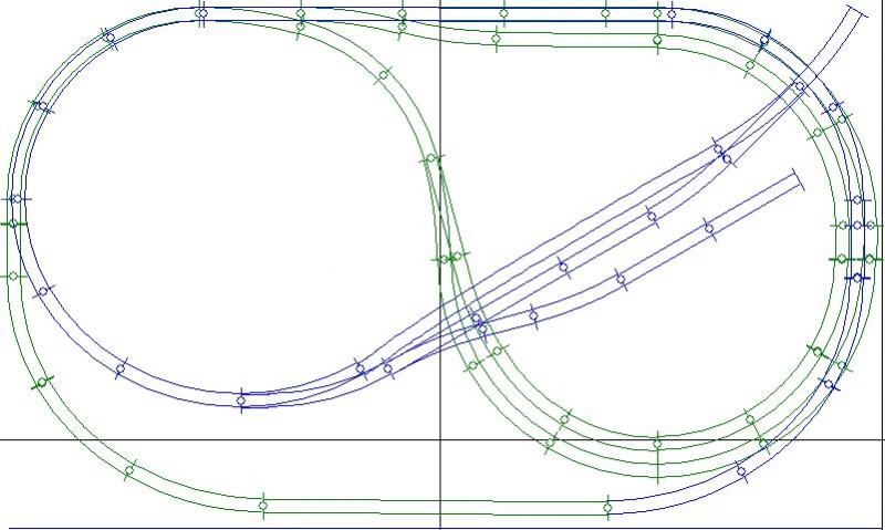

Hallo allemaal,
Ik ben na veel denken op het idee om maar een mini baan te gaan maken. De baan word 95cm X 165cm.
Schaal: HO
Land: Duiseland of Zwitzerland.
Tijdperk: Onbekend.
Rails soort: Fleischmann profi.
Dit is wat ik al heb.
Het is de bedoeling om die opstel sporen op niveau 0 neer te leggen en het hoofdstation op niveau 1, maar zoals je ziet is er nog geen station, want ik weet niet zo goed wat voor station ik daar moet maken. heeft 1 van jullie een idee?
Mvg
Peter

wat voor een station, ik weet niet.
wil je een lus, wil je iets waar loks kunnen omlopen
of rijd je alleen maar met treinstellen
kortom, geef aan wat voor een station, kunnen wij misschien wel wat verder helpen.

Ik denk dat je nog even moet vertellen wat het thema van je baan is, of als je dat nog niet weet er over nadenken..: met name wat voor materieel wil je gaan rijden.

@Serve; Ik wil graag een kopstation.
@Marc; Ik heb nog geen thema, maar ik wil voornamelijk met treinstellen gaan rijden, soms ook wel een goederen trein, maar niet zo veel.
Ik hoop dat ik jullie vragen voldoende heb beantwoord.

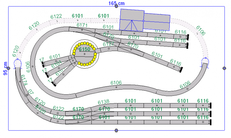

Ik heb nog een beetje geprutst en dit is er uit gekomen:
Peter

Peter,
ik zou proberen wat omloopmogelijkheden te creeren, bijvoorbeeld door de twee onderste wissels op de tekening meer naar rechts te verleggen. Bij je station moet je dan wel serieus gaan woekeren (extra wissel en uitloop rechts).
Misschien heeft je baanplan het echter in zich om alleen lok onder naar boven te rijden? Je kan je locdepot dan altijd direct bereiken. Vervolgens hoef je beneden ook niet meer om te zetten (al staan wel altijd je loks ingesloten!). In dat geval heeft je draaischijf weinig zin, omdat op dergelijke trajecten het vuur aan dalzijde zat.
Groet, Sicco Jan

Ik heb nu dus wel door dat dit niet gaat lukken, omdat het allemaal net iets te klein is.

Ik zoek dus eigelijk een baantje waar je wel rondjes kan rijden, zoals
http://www.xs4all.nl/~bruinbaa/
dit. Schaduw station is denk ik wel handig, maar is niet verplicht. Heeft iemand voorbeelden van mini banen? Ik rij nu HO van fleischmann, dus het liefst een baan waar fleischmann profi op past

Op dat oppervlak zou ik toch iets met 2 kopstations proberen te realiseren, dat lijkt mij het leukst rijden en rangeren. Kun je misschien ook nog een andere afmeting nemen? Bijvoorbeeld een langere, maar smallere baan?

Zoiets vind ik nou niet mooi, want met zo'n draaischijf gaat niet werken
Toch bedankt

wat dacht je van zoiets:
https://images.beneluxspoor.net/bnls/railplanwedstrijd_opdracht1.jpg
eventueel is het iets te vergoten of juist te verkleinen.
de genomen bochten in dit ontwerp zijn R5 en R3, maar kun je natuurlijk ook nog wat kleiner maken.
onder een klein 2 sporig opbergstation. eventueel geschikt voor 2 korte treinen per spoort. boven een klein stationetje waar zo nu dan dan ook eens een goederen trein binnen kan komen.
