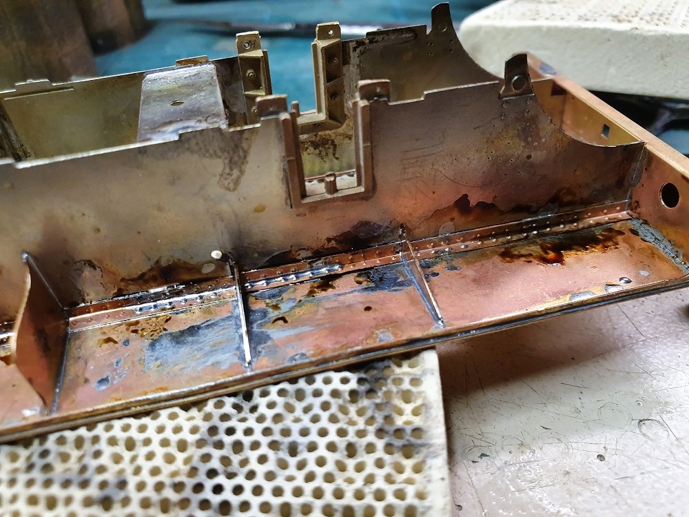

vanavond eerst wat proberen om die naad weg te werken
eerst maar stripjes geknipt en van klinknagels voorzien
op de pijnbank en even om zetten
dan maar in stukjes knippen
en zo alles dicht maken en vast solderen
zo weer genoeg geprutst

Berichten: 12000
Re: NS 8100 in 0
Reactie #262 Gepost op:
17 October 2019, 21:52:34 »
Dat ziet er knap uit. Hoe breed en dik is die strip?
en druk je de klinknagels niet in als je de strip inklemt?
Ben ook el benieuwd naar de aanslag op je klinknagelpers.
moonlicht
Berichten: 664
Re: NS 8100 in 0
Reactie #263 Gepost op:
17 October 2019, 21:56:22 »
strip knip ik uit 0,3mm dik koper, 4mm breed
met dat zethulpje beschadig ik geen klinknagels, ze zijn allemaal eerst gedrukt, daarna pas gezet.
ik gebruik de pers die (denk ik ) iedereen gebruikt.
Cor
Berichten: 12000
Re: NS 8100 in 0
Reactie #264 Gepost op:
17 October 2019, 22:08:33 »
Ok. Hij ziet er zo smal uit. Dat is dus 2 mm per zijde. Ik haal met L-profiel 1,5 op de pers en zou soms ook wel 2x1,2 willen. Vandaar.
