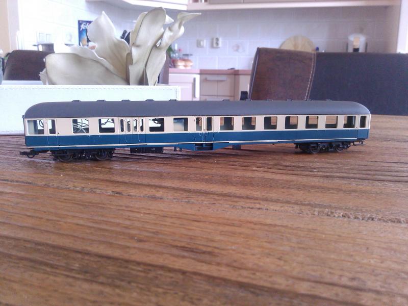

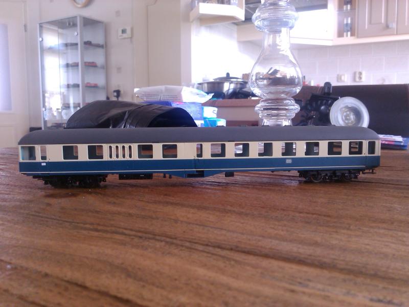

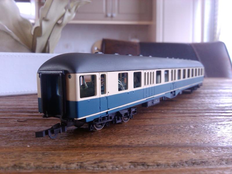

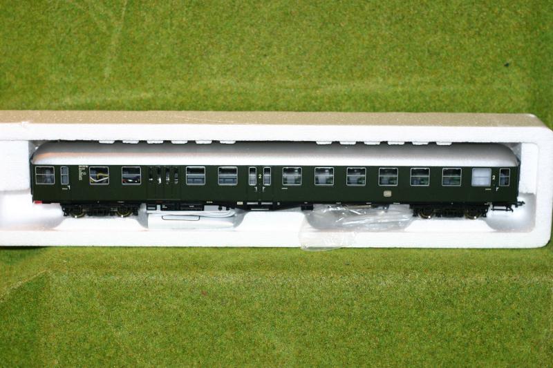

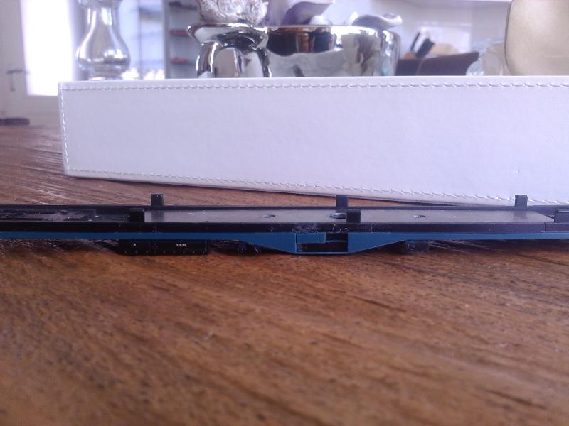

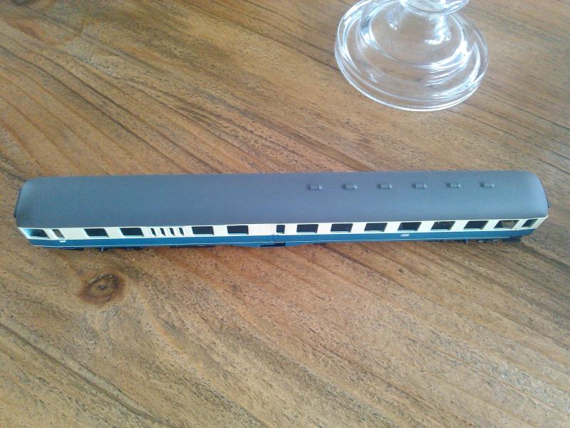

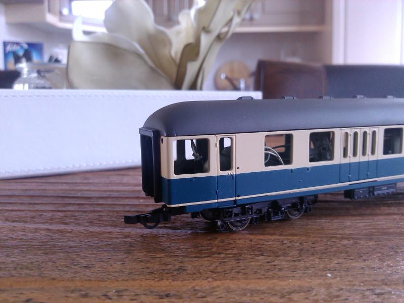

Hallo hierbij wat beelden van een roco mitteleinstiegs steuerwagen aangepast naar het voorbeeld bij het eind van haar inzet bij de oude DB.
Dwz met een uitgebouwde bestuurderscabine.
Aangezien dat ik nog een oud groen Roco exemplaar had liggen waar ik niets mee deed en een verse lading Elita Modelle verf had binnen gekregen eens aan de slag gegaan.
Een foto van het web gepikt van de voor situatie.
En een paar beelden van hoe de wagen er nu bij staat.
De wagenbak met dak en onderstel zitten nog los voor de foto, daardoor zitten er nog kieren her en der.
Wat is er zoal gedaan?
De frontvensters dicht geplamuurd en de driepunts verlichting verwijdert.
Nu is de wagen nog kaal, maar wordt uiteraard in de komende weken weer voorzien van de juiste decals van Andreas Nothaft en TL-dcals uit Duitsland.
De 2e klasse cijfers ( die dus nog steeds nergens te vinden zijn) maak ik zelf.

Interessant project! Kun je ook vertellen wanneer die stuurstand werd uitgebouwd? Of was dat pas in Ep.IV?
Een paar jaar geleden stond er in de MIBA ook eens een serie artikelen over varianten bij de Mitteleistiegers, die zal ik nog eens op gaan zoeken. Maar ik kan me zo niet herinneren of deze variant ook beschreven werd...
Bahn-AG
Berichten: 1851
Re: Roco mitteleinstiegswagen zonder cabine
21 February 2015, 22:49:41 »
Hoi
Dat is echt tijperk IV.
Eind 80er jaren werden bij de BDylf 437 de stuurstanden uitgebouwd. Ze gingen voortaan als BDylb 459 door het leven.
http://www.railroadpictures.de/bilder/D--/D---DB/BDylb-459/komprimiert/BDylb-459-8211-057-1.jpg
Leuk projekt
Bart
p.s. Let ook even op de "dichtgetimmerde" middendeur, die volgens mij alle wagens zo hadden.(al dan niet met raampje)

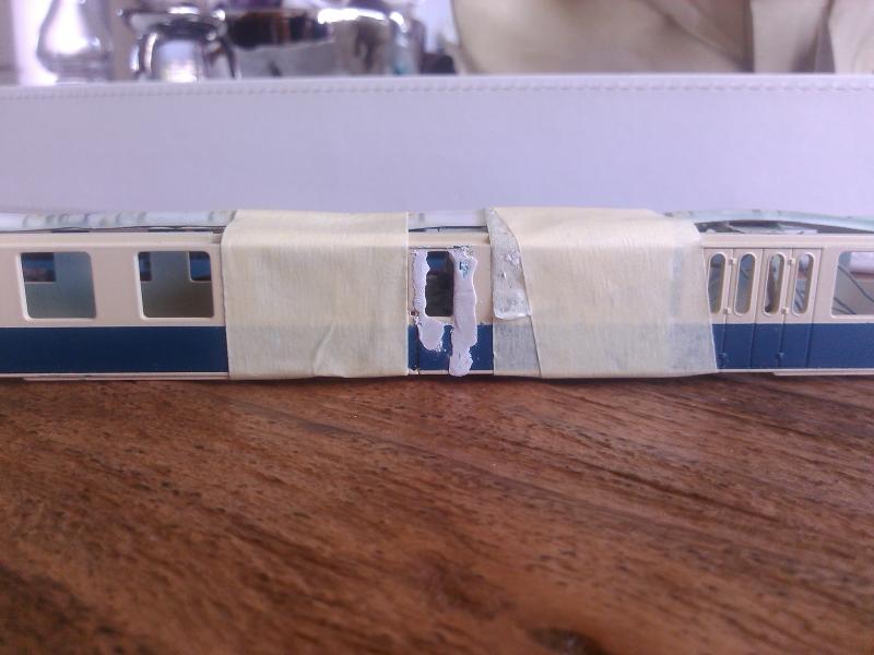

Zo te zien kom ik aardig weg met mijn model.
Zij het niet dat het een wagen betreft zonder gepackabteil, maar een 2e klas compartiment.
Ik zie dat bij de bovenste foto in jouw link de deuren scharnieren en opstap tredes niet dichtgemaakt zijn.
Eens kijken wat de beste optie is... Met styreen de deuren en opstap tredes dichtmaken, of laten voor wat het is.
De wagen is nu niet kloppend, maar netjes.
Ik denk dat ik hem minder maak, zo niet verpest als ik er nu nog in ga zagen plakken en plamuren.
Keuzes keuzes....
Eerst maar FF een nachie over slapen.
Fred

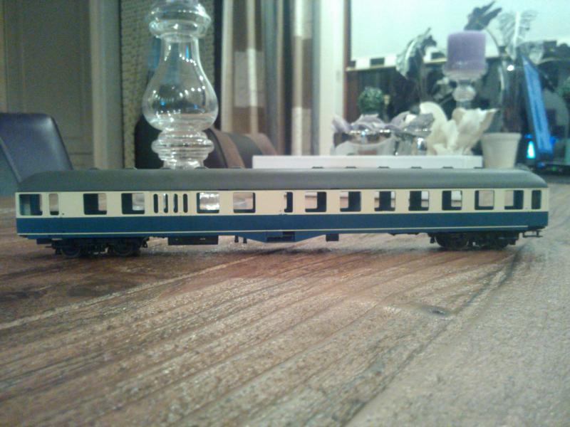

Onder het motto alles of niets......
Toch maar de stoute schoenen aangetrokken en een begin gemaakt met het dichtmaken van de de deur en opstap.
De plamuur mag nog een dag drogen voordat ik er de vijl en het schuurpapier langs haal.
Uiteraard aan beide zijden voorzien van plamuur en de dichtgemaakte instap.
Mochten jullie niets meer vernemen van deze ombouw, dan is het helaas jammerlijk mislukt.
Maar heb ik het in ieder geval wel geprobeert...
Fred

Een kleine ingreep als deze, gaat jou wel lukken toch?
Geduld hebben (vertrouwen) en beetje bij beetje schuren, eventueel opnieuw plamuren en polijsten.
Opnieuw de kleuren brushen et voilà. Ziet er nu al goed uit.

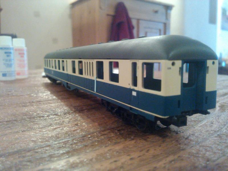

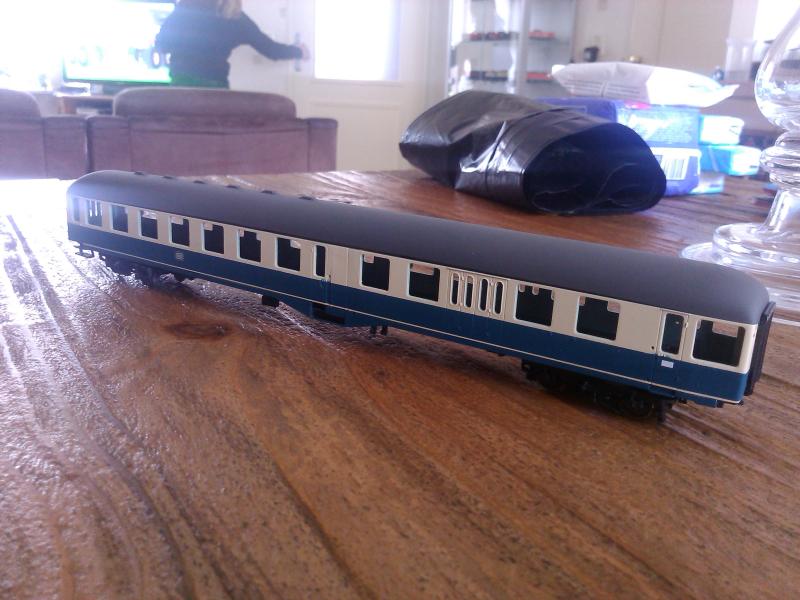

Zojuist de wagen deels af kunnen maken.
Na een tegenvaller met het plamuren toch maar de hele deur verwijdert en voorzien van een plaatje styreen.
En daarna weer bij gespoten je ziet er haast niets van.
Nu heb ik de wagen zoals ik hem hebben wil.
Ook gelijk maar eens de eerste decals erop gedaan.
(Met een stukje decal papier tegen de wagen....
En wederom maakt het telefoon toestel belabberde foto,s in donkere omstandigheden.
Nu nog een week of twee wachten op de op maat gemaakte decals.
Fred

23 February 2015, 13:00:20 »

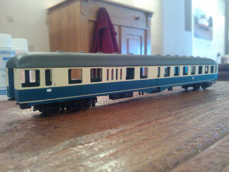

En weer een stapje verder..
Dwz ook de ventilatie roosters op het dak thv het bagage deel verwijdert.
Nu ff een weekje rust in de modelbouw "tent", morgen gaan we voor een paar dagen naar Parijs.
