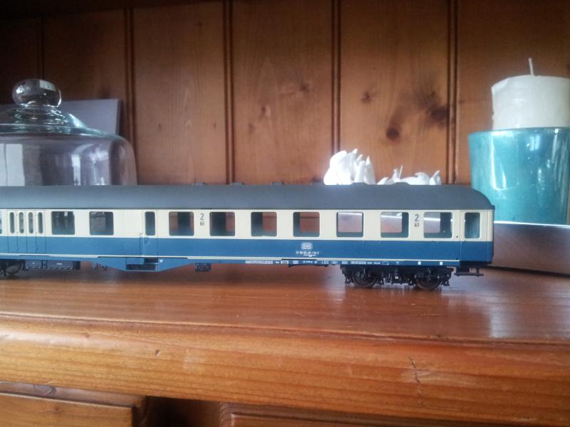

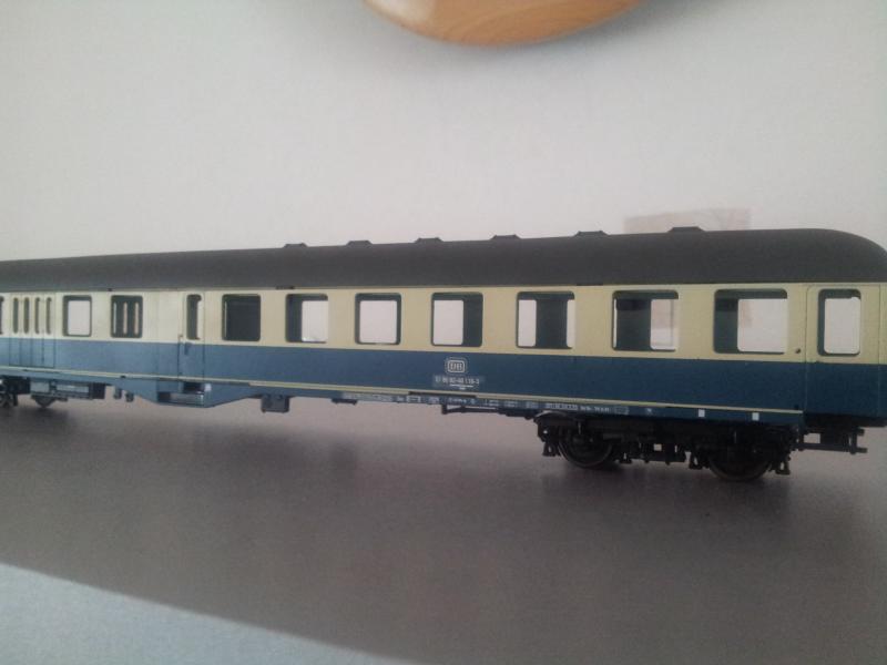

Een kleine update omtrend de mitteleinstiegswagen.
Gisteren kwamen de decals binnen van Andreas Nothaft, en vanmorgen maar eens aangebracht.
De decals zijn gefixeerd en week gemaakt met microscale set en sol.
Als eindelijk alle decals binnen en geplaatst zijn krijgt de wagen nog een zijdematte blanke vernis laag om de glans verschillen tussen wagen en decal weg te werken.
Tevens zullen de plakkers dan ook gesealed zijn.
Fred

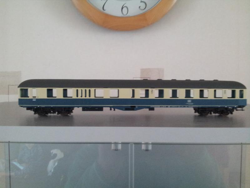

En zojuist komen de 2e klasse cijfers ook binnen per post!  (y)
De decals kunnen net..., dwz de dpi verhouding is op het randje.
Veel groffer moet ook weer niet.
Gelijk aangebracht met de niet roken piktogrammen.
Klaar! Alles zit er nu op, morgen de boel maar eens sealen.
Vanmiddag gaat helaas niet meer lukken, ik mag weer een late dienst op de Kijfhoek doorbrengen.
Fred

Fred Peters
  • Berichten: 793
  • Yes we can!
Re: Roco mitteleinstiegswagen zonder cabine
« Reactie #18 Gepost op: 04 March 2015, 17:15:49 »
Dank u!

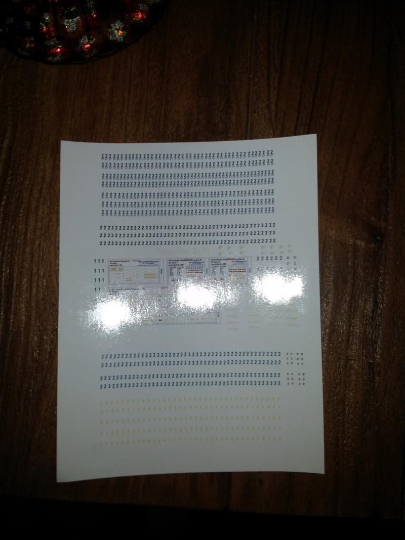

Ben helaas niet geheel tevreden over de cijfers 2.
De resolutie is gewoonweg te laag.
Aangezien het de eerste keer was dat ikzelf decals heb laten maken was het voor mij afvragen wat ik binnen zou krijgen.
Ik hoopte op iets strakkers , aangezien ik een test op gewoon A4 en inktjet papier water slide had gemaakt die soortgelijk waren. Dacht ik wel dat uitbesteden aan een drukker met ALPS printer beter zou gaan.
Graag zou ik willen weten hoe ik echt strakke de als kan maken op deze grootte.
De combi van paint en word blijft vrij grof.
Fred

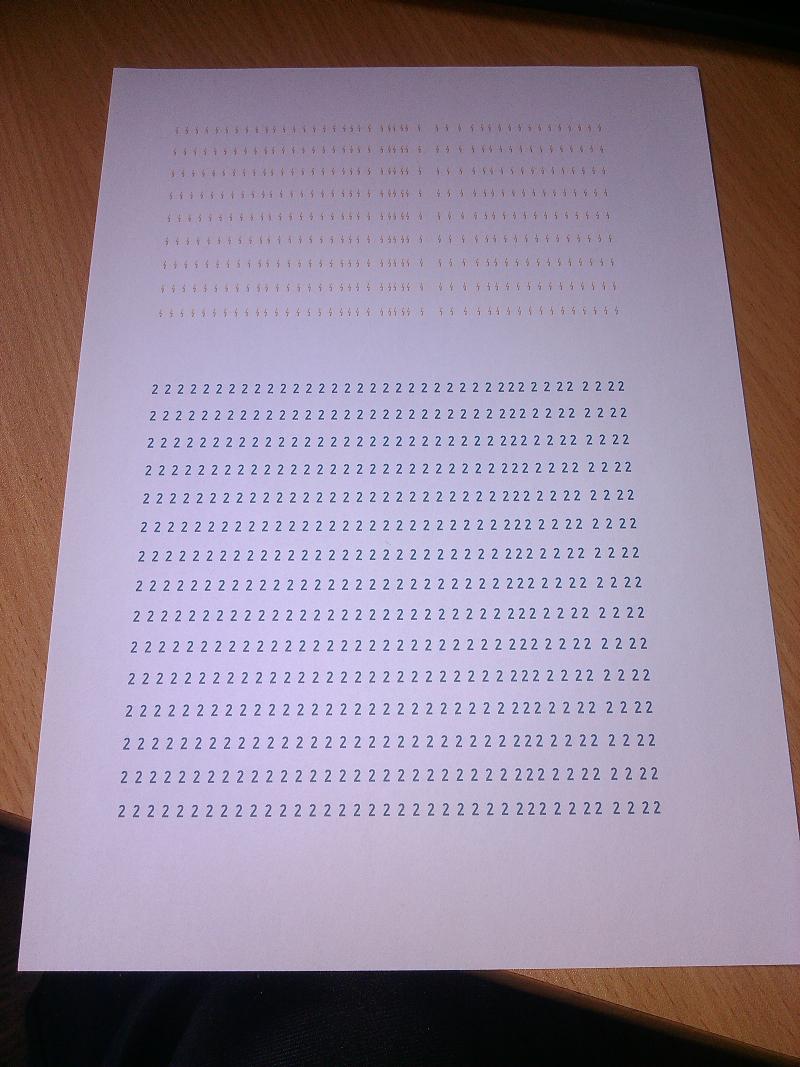

Eureka!
Na een beetje huisvlijt heb ik de onderlinge afbeeldingen naar 600 dpi kunnen krijgen.
Ik heb de originele paint ontwerpen op A4 formaat uitgeprint (bleken maar 96 dpi te zijn), vervolgens uitgeknipt en op 600 dpi gescand.
Heel omslachtig en sommige lachen waarschijnlijk hun L#L uit hun broek, maar toch het is gelukt.
Dit alles omdat ik geen photoshop of ander aanverwand software programma heb.
Zie hier een A4 vol met cijfers en bliksems. (y)
Word gaat trouwens met dit aantal afbeeldingen wel volledig over z,n nek!

Helaas...
Als test op een A4tje zien de cijfers er allemaal heel netjes uit.
dat bewijzen de foto,s van de vorige post.
Alleen na het laten bedrukken van een laser waterslide papier ziet het er bedroevend uit..
Voor de tweede keer komt er een kansloos A4tje binnen waar ik niks mee kan.
Volgens de drukker is het niet strak te printen, ik zou een vector cijfer nodig hebben.
Geen idee wat hij bedoeld, in office en online kan ik het cijfertype niet vinden.
Hoe is het nu mogelijk dat een simpel 2e klas piktogram van de Duitse spoorwegen niet te leveren is?
Maw het schip strand nu met een korrelig 2e klasse cijfer.
Wie is er handig met een dergelijk software programma om strakke cijfers te maken die daarna ook nog scherp ogen in 1:87?
Ben ff te einde raad.... :'(
Fred

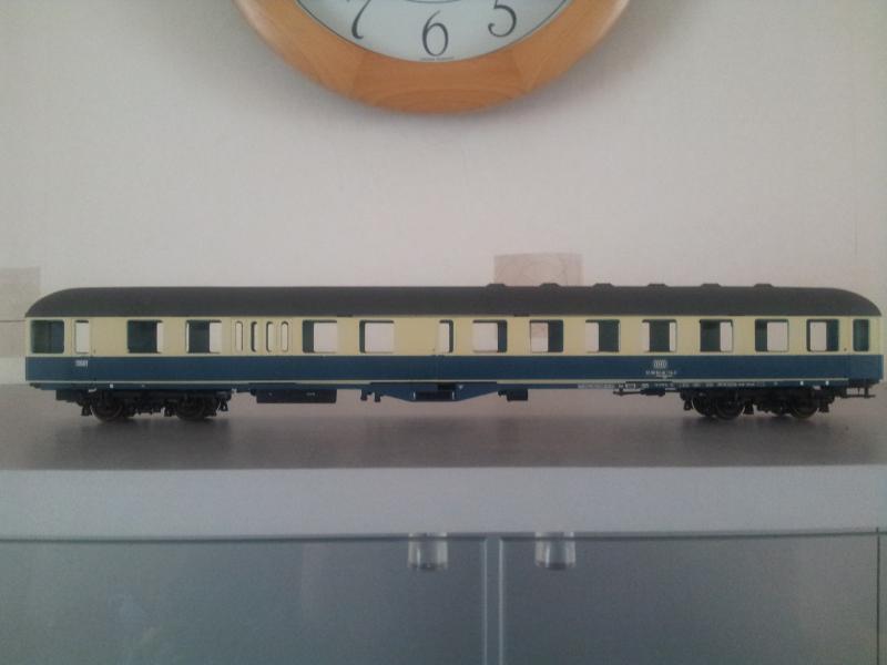

Na een handige toeschuiving van een medeforumlid notabene via een Duits forum.
Heb ik de ontbrekende 2e klasse picktogrammen kunnen maken in inkscape.
Gelijk er maar wat niet roken piktogrammen bijgemaakt.
Na het plaatsen op de wagen ziet het er in mijn ogen overtuigend uit.
Let niet op het wagennummer, dat klopt waarschijnlijk niet, maar daar trek ik niet zo zwaar aan...
Volgende week het spul maar eens assembleren.
Nogmaals bedankt L* voor de univers fonts!  (y)
Fred
« Laatst bewerkt op: 12 March 2015, 18:37:00 door Fred Peters »

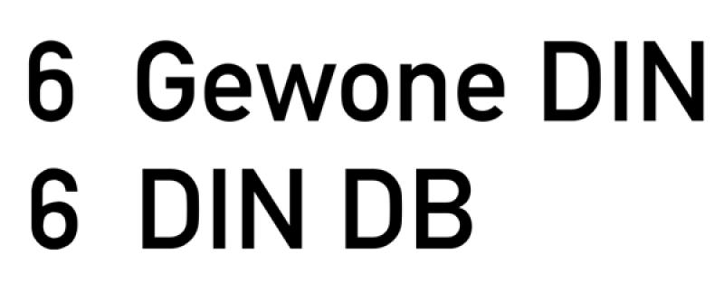

Bahn-AG
  • Berichten: 1851
« Reactie #28 Gepost op: 13 March 2015, 14:10:59 »
Tja, als je hier nou dezelfde vraag had gesteld als op Stummi  :o ;D
Overigens een leuk wagentje. (y)
Engschrift wordt alleen voor BW aanduidingen e.d. gebruikt.
Het Font voor berdrijfsnummers is DIN 1451 DB.
Er zitten een paar kleine verschillen in t.o.v. het normale Font.
De 6 heeft het rondje bijvoorbeeld iets lager.
Bart
« Laatst bewerkt op: 13 March 2015, 14:19:02 door Bahn-AG »
Peter Korsten
  • Berichten: 8570
« Reactie #29 Gepost op: 13 March 2015, 16:25:37 »
Nu begint het me te duizelen. Opschriften als WLABmz en het bijbehorende computernummer, zijn die nou in DIN 1451 Engschrift of DIN 1451 DB (Mittelschrift, ik heb geen Engschrift kunnen ontdekken)?
