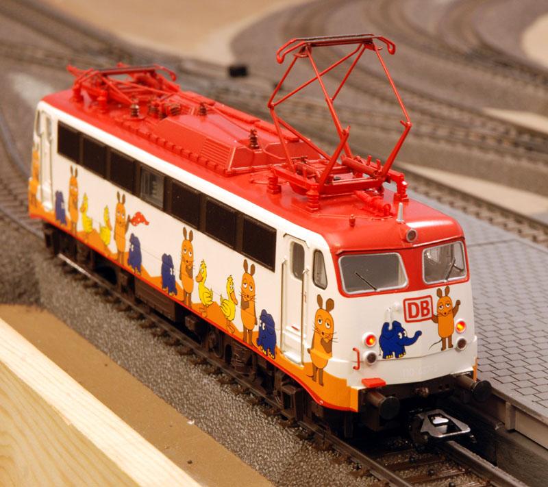

Das waarschijnlijk het gepiep van die muis dat gehoord.
Johnny
