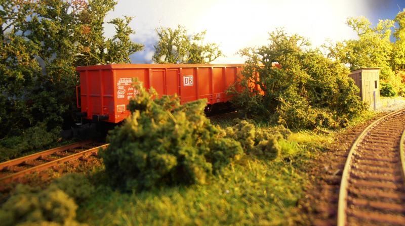

De lok op weg naar het losspoor.
Werkschuurtje in het groen, verbergt het spoor naar de "rest van de wereld".
Op de terugreis naar het hoofdspoor.

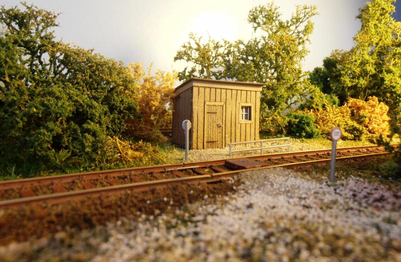

Plaatje om de week in te luiden.
Achter het groen en het schuurtje verdwijnt de trein naar het opstelspoor.

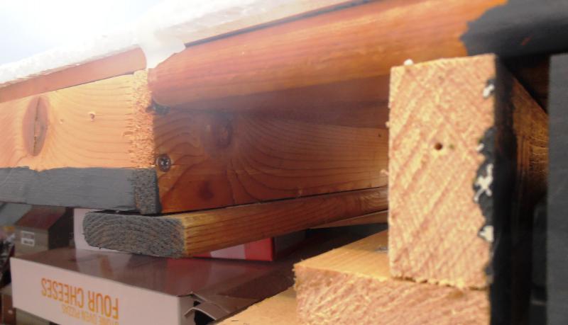

Hoi, vandaag even wat gedaan voor het aangezicht van de baan.
Zo zag het er vanmorgen uit, zoals ik al schreef de onderkant hangt van restjes aan elkaar. Ondertussen is er een plaat voorlangs geschroefd en is deze geschilderd.

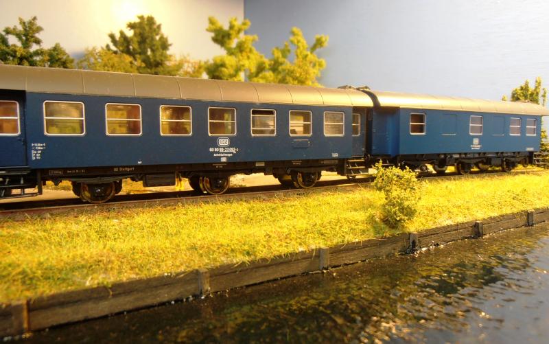

En na arbeid is het altijd prettig om even te rijden.
De sporen van Nordhafen worden regelmatig gebruikt om materieel te stallen. Hier worden twee werktreinrijtuigen langs het water geplaatst.
In de ondergaande zon staan ze te wachten op de volgende inzet.

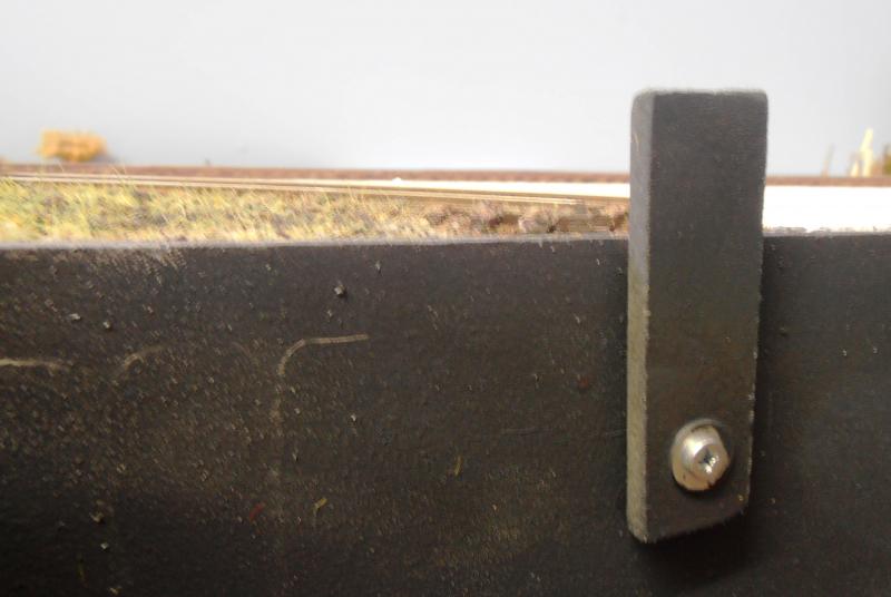

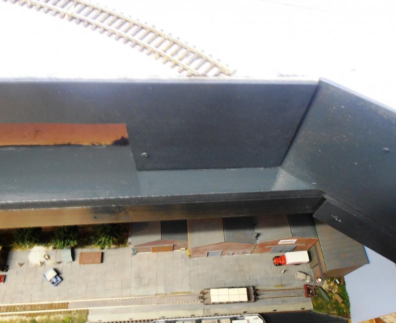

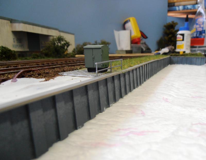

Deze week ben ik bezig geweest met een afwerkrand voor Nordhafen. Het nadeel van sporen tot aan de rand is hier zichtbaar. Het is een verre val voordat een wagen uit Nordhafen op Hatzum landt. Voordeel van sporen tot de rand is natuurlijk dat je net kunt doen of de spoorlijn doorloopt.
Wegklapbare valbescherming.
En zo ziet het er dan weggeklapt uit.

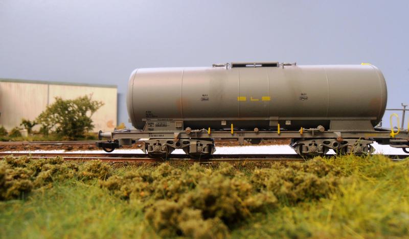

Ook nog iets gedaan wat ik leuker vind. Stukje groen en de ketelwagen heel licht iets verweerd.

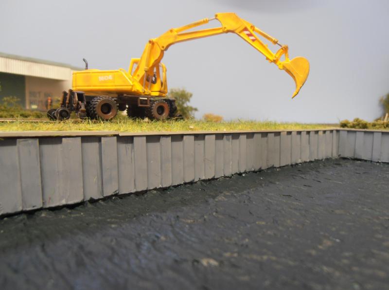

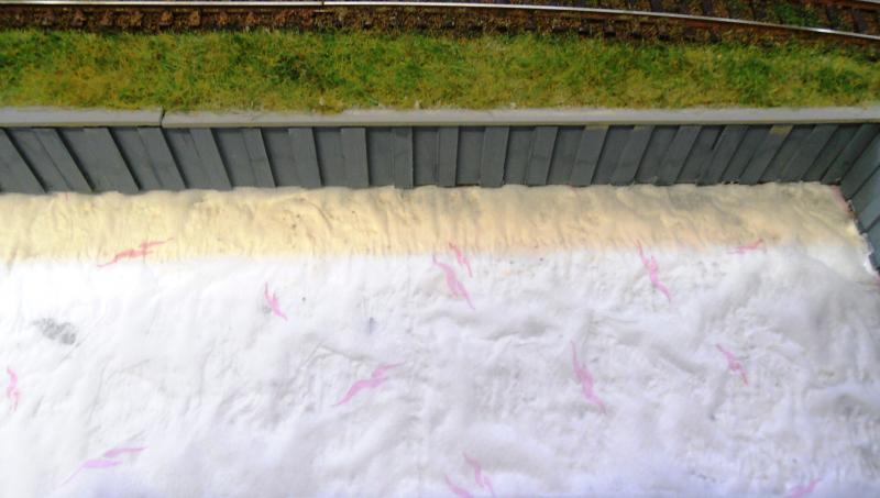

Vandaag aan de gang met houtlijm, wc papier en acrylverf. De nieuwe havenwerken gaan beginnen.

Je hebt gelijk Koen, baggeren hoort erbij. Ik heb ooit wel eens het idee gehad om eens een modelbaan "andersom" te bouwen. Nu leg ik eerst een sporenplan en verzin ik de rest eromheen. Wat als je eerst een landschap maakt en daar met de nodige infrastructurele werken een spoorlijn in legt.
Zorgvuldige planning vandaag,
Vanmorgen vroeg de eerste laag wc papier met houtlijm geplakt.
Tegen de middag was het droog en kon de tweede laag erop. Toen deze erop zat met de plantenspuit gevuld water bespoten, dan gaat het nog beter rimpelen.
Tegen de avond was ook deze laag droog! Meteen een kleur gemengd en de eerste laag erop.

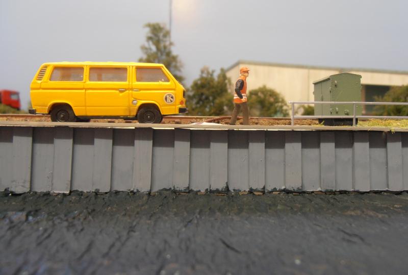

De opname is onverbiddelijk, de overgang water- kade lijkt redelijk. Totdat je een foto maakt.
Hier lijkt het al beter, deze week alles wat netter bijwerken, eventuele vlekjes bij stippen en dan aflakken.
Fijne week allen, Gert-Jan
