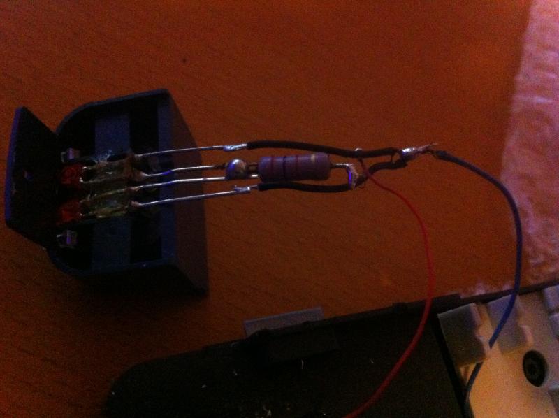

Ik heb de stuurstandwagon nu opengemaakt.
En tot mijn ''verassing'' zie ik dat denk ik de vorige eigenaar heeft geprobeert LED's in te bouwen.
Nou zal het mij helemaal niets verbazen als er iets niet goed zit.
Alleen ik heb geen idee waar te beginnen.
Hier de situatie;
Ik hoop dat er hier iemand iets van kan bakken.
De rode draad gaat naar het draaistel aan de kop, de blauwe naar de kont.
Met vriendelijke groet!

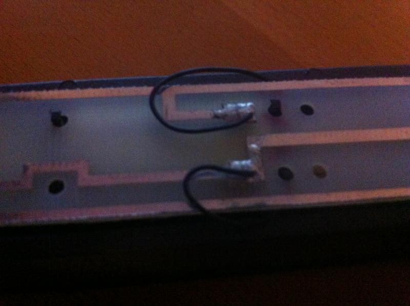

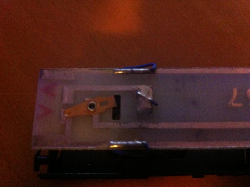

Nu ik toch bezig ben heb ik toch maar de motorwagen ook ontdaan van zijn kap om eventjes te loeren wat ik er onder vind.
Ook hier denk ik dat er iemand heeft zitten pielen/klooien.
Ook hier een foto van;
Ik hoop dat er iemand is die mij tips kan geven of mij op weg kan helpen.
Ik weet niet of deze foto's nodig zijn maargoed;
ps. hoop niet dat ik te veel vragen stel..

als ik dit zo zie schieten de tranen in mijn ogen,
wat een knoei werk zeg en niks afgeschermd met een krimpkousje of iets dergelijks lekker gedaan dit, bij leds is de + en - belangrijk ik zie hier een weerstand waarschijnlijk de + (rood) en - de blauwe draad,
rijd je waarschijnlijk vooruit is er niks aan de hand en moet het werken maar rijd je achteruit dan gaat de boel naar de mallemoer
en dat is waarschijnlijk ook gebeurd, je moet de leds is even testen of ze het nog doen met een losse voeding direct op de leds,
let op + en -, de oplossing is iets met diodes maar hoe weet ik ook niet precies,er zijn vast wel mensen hier die je dit kunnen uitleggen
je kan de hobby zo duur maken als je zelf wilt

08 February 2015, 08:31:39 »
Lijkt erop dat de vorige eigenaar de sper functie van de LED gebruikt.
En ik gok dat je drie maal rood aan de achterkant hebt als dit braadwerk wel zou functioneren.

Beste mariazell,
In ieder geval bedankt voor je reactie.Ik heb zelf een voeding die ik gebruik voor handgemaakte seintjes.(constant aan)
Ik geloof dat de lange kant de plus is en de korte kant de min?
Kan ik dat doen zonder alles te demonteren en de voeding stroom te geven aan de pootjes?
Ik ben zeer benieuwd en ben deze hele dag vrij.
Ik heb echter geen onderdelen maar kan wel lekker pielen de hele dag.
Dus hoop dat er iemand mij nog een paar gouden tips geeft
En ik zal er wel rekening mee houden dat ik alles moet vernieuwen.
Dan kan het alleen maar meevallen .
Dank je !

Citaat van: IRM36 op 07 February 2015, 22:51:11
Hier de situatie;
Zit de rode draad wel vast aan de weerstand? Het lijkt zo net alsof die draad losjes tussen de zwarte hangt. Als de weerstand nergens stroom vandaan krijgt zullen de LEDs nooit gaan branden.
Johan
