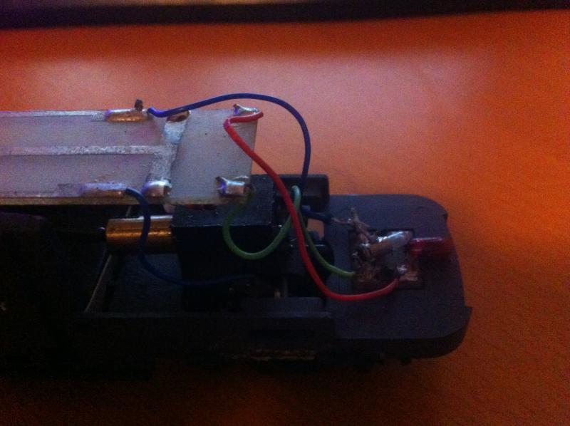

Beste nl-modelspoor,
Hij zit inderdaad niet netjes vast.
Maar een klein stukje uit de draad zit wel vast.
Kan die zo in ieder geval even iets netter strippen en wat beter/netter vast solderen.
Dank.

IRM36
  • Berichten: 25
Re: Lima IRM, waar onderdelen verkrijgbaar?
« Reactie #18 Gepost op: 08 February 2015, 19:56:16 »
Dank je wel voor de tips.
Nou ik kan helaas geen voorderingen melden :-[
Ik heb gekeken en kon de rode leds met een AAA heel licht zien schijnen.
De witte daarintegen heb ik niet aan gezien...
ik moet ook wel zeggen dat ik niet heel goed weet hoe het precies werkt.. :-X
Is het makkelijk om mischien gewoon allemaal nieuwe onderdelen te bestellen en de huidige te vervangen voor iets wat wel werkt?(goed aangesloten).
Dan weet ik zeker dat de leds niet kapot zijn en het de goede weerstand is.
Uiteraard is dan de vraag hoe ik het dan wel moet plaatsen  ::)
Kan ik deze onderdelen gewoon bij conrad bestellen oid?  ::)
MVG!

Een witte LED zal inderdaad niet branden op 1,5V en de rode zal ook inderdaad niet fel oplichten.
Een witte LED heeft een volt of 3 nodig en een rode 1,8.
De oer kleuren rood, geel, groen en oranje schommelen tussen de 1,5V en de 2V meende ik.
Alle "moderne" kleuren hebben vaak rond de 3V nodig omdat ze op basis zijn van een UV-Led met een kleurfilter.
(mede een redden dat ik ze niet gebruik om vertrekken in huis te verlichten)
Groet, Ronald.

Nu ik toch bezig ben heb ik toch maar de motorwagen ook ontdaan van zijn kap om eventjes te loeren wat ik er onder vind.
Ook hier denk ik dat er iemand heeft zitten pielen/klooien.
Ook hier een foto van;
Ik hoop dat er iemand is die mij tips kan geven of mij op weg kan helpen. (y)
Dat rode draadlampje hoort daar te zitten. De vorige eigenaar heeft geprobeerd een kapot wit draadlampje te vervangen door een lampje met steekfitting. Bij Conrad heb ik weleens correcte draadlampjes gekocht. Het witte draadlampje hoort rechtop te staan.
De lichtgeleiders werken verder prima. Volgens mij kan je de twee lampjes ook vervangen door goed geplaatste leds.

  • Berichten: 25
Re: Lima IRM verlichting renoveren, help!
« Reactie #28 Gepost op: 18 February 2015, 22:35:07 »
Beste Henk,
Zou jij zelf dus denken dat de aansluiting enz wel goed zit, maar de lampjes kapot zijn?
Dus ik zal gewoon goede/nieuwe lampjes moeten kopen?
Mijn dank is groot
  • Berichten: 22880
« Reactie #29 Gepost op: 18 February 2015, 22:38:32 »
De lampjes kan je gewoon proberen.
Rivarossi heeft de lampjes vervangen door een ledprintje, maar heeft de lichtgeleiders gehandhaafd.
http://hetgroterdamproject.nl/index.php/rivarossi/510-rivarossi-irm-3-delige-treinstel?showall=&start=3
