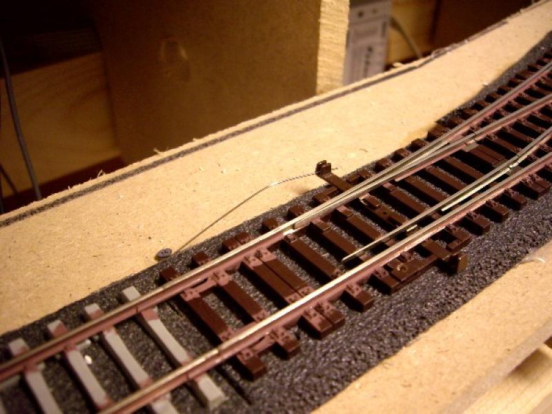

Het Roco veertje:
https://images.beneluxspoor.net/bnls/Web_IMGP2661.jpg
(van een conrad wisselmotor die over zijn).

ReesCees
Re: Rails en wissels (voor schaduwstation)
Reactie #29 Gepost op:
02 October 2007, 19:44:52 »
Ernie, dat doe ik ook. de uitrijwissels zijn voorzien van een stukje veerstaal zodat ze wel weer netjes terug schieten naan de oorspronkelijke stand.
