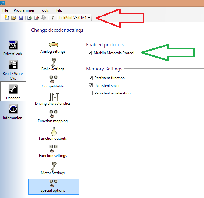

Vandaag kort gespeeld met de ESU LokProgrammer en de ESU Decoder Tester.
Als proef even de oude decoder uit de Marklin Koploper er op geprikt en uitgelezen. Dat ging vlotjes en het blijkt een LoPi v3.0 M4. Het programmaatje dat bij de LokProgrammer zit is overzichtelijk en op de Decoder Tester kan je het een en ander volgen met de indicatie LEDs.
In de koploper zit nu een ESU LoPi v4.0 DCC omdat na het eenmalig rijden op DCC via de IB2 met deze oude decoder en vervolgens weer terug gezet op Motorola de Koploper brak reed. En we twijfelden toen nog of deze decoder wel DCC verstond. Maar dat doet een Lopi v3.0 M4 toch? Dit is alweer een poos geleden besproken in dit topic.
De decoder uit de BR218 laat zich niet uitlezen. Alleen de decoder info verteld dat het een ESU is maar niet welke. Het zou mij niet verbazen als de decoder technisch wel uitgelezen kan worden maar dat dit niet gebeurt vanwege gemaakte afspraken tussen Esu en Marklin. Op de decoder zit een sticker met de datum uit 2008 en de firmware is al wat ouder volgens de decoder info dan die van de oude LoPi v3.0 M4 uit de koploper. Ik vermoed zelf dat de decoder van de BR218 een Loksound v3.0 M4 is gezien de geluiden die op deze loc zitten.
Maar goed we hebben er weer wat digitaal speelgoed bij om mee te prutsen.  :)
Ik ben overigens een leek op decoder vlak hè, en dit is zoals ik het nu zie. Dus als mijn veronderstellingen niet kloppen. Don't shoot me!  ;)
Een V3.0 M4 luistert niet naar DCC, je kunt dat na zien bij Decoder ==> Special options:
Luistert dus alleen naar Motorola.
De andere decoder zou je eens kunnen proberen uit te lezen met de oude software V2.7.9 Die moet je dan even downloaden bij Esu: http://www.esu.eu/download/software/lokprogrammer/ en installeren op je laptop.

Dat werkt prima. Hij leest hem uit en toont de decoder instellingen. Alleen de losse CV's (nog) niet. Dat tabblad blijft leeg als ik op die button klik.
Maar ik ben verder dan eerst met deze bewuste decoder.
Bedankt voor de tip van die versie van de LokProgrammer software.
