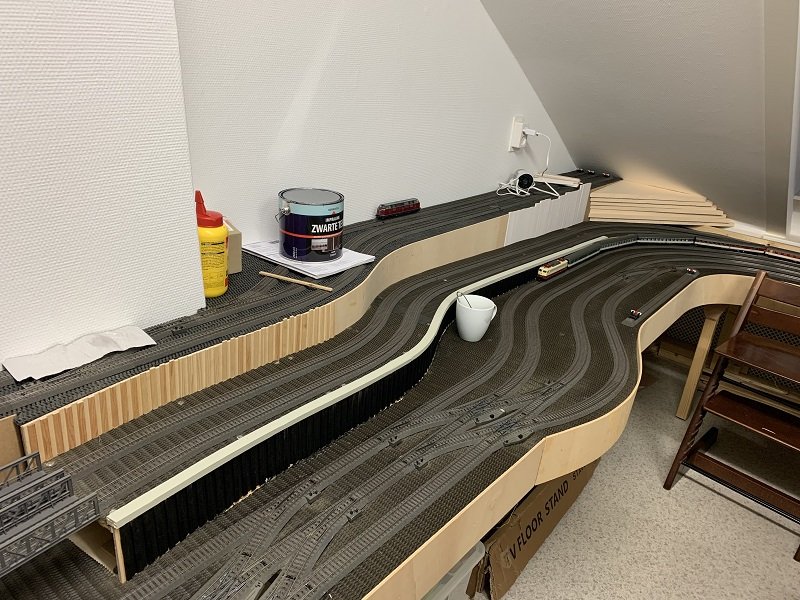

Vandaag de profiel latjes opgezaagd en vastgelijmt voor de stalen damwand van de uitbreiding.
Verderop gaan we over op een betonwand en die is gemaakt van afwerklatjes die ik nog over had en die al 2 jaar in het trapgat staan te verstoffen. En ook die zijn opgezaagd.
Als je ze geschakeld neerzet krijg je een betonelementen look. Bevalt het eindresultaat niet dan kunnen ze er weer af en gaan we gewoon door met de stalen damwand.
De damwanden zullen nu even moeten wachten totdat ik weer materialen kan halen in de bouwmarkt. Dus verder met het shapen van XPS platen voor de tunnel ingangen en verder met het shapen van de taluds.
Aansluitend aan de damwand werkzaamheden ook even de talud driehoeken gezaagd voor de rechterkant van de rangeer uitbreiding, in de boog bij het raam. Deze heb ik even naar achteren geduwd, zodat ik voorlopig kan rijden, maar worden later nog trapsgewijs gelijmd en nabewerkt als de taluds links gereed zijn.
Ik probeer daarbij zo Ecologisch mogelijk te werken met dat XPS spul.
