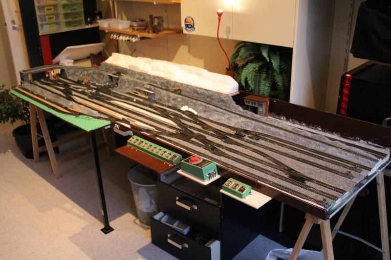

Na een hele lange tijd ben ik weer eens op dit forum gaan snuffelen en schaamde me eigenlijk dat ik zo lang hier niet meer geweest was. Mijn laatste bericht stamt uit 2011 met het voorstellen van het bouwen van mijn modelbaan.
Waarschijnlijk weet ook niemand meer over welke baan we het hebben en dat is ook niet erg. Er word hier zoveel gepost en bekeken.
Ik bouw een modulebaan omdat ikzelf niet de ruimte heb om een vaste baan neer te zetten.
Deze eerste module is 240 x 60 breed en word een kolenafgraving en rangeer terrain.
Ik be nook niet begonnen vanaf een bouwplan, gewoon begonnen met de rails leggen en uitvinden hoe het beste alles nee rte leggen. Misschien niet de beste manier, maar toendertijd was ik helemaal een beginnend groentje weer.
Nu na 5 jaar verder ben ik alweer veel meer te weten gekomen en zou het nu anders doen. Maar aangezien deze baan een bijzondere betekenis voor mij heeft ( Zie mijn verhaal op de website )
http://modelspoorbaan.jouwweb.nl
wil ik hem afmaken zoals ik toen in mijn hoofd had en ook naar mijn vader toe.
Ik hou zelf al 5 jaar een website bij van de vorderingen en opbouw van de baan. Dus waarom niet weer eens een berichtje plaatsen hier op het forum en een foto erbij hoe het er nu voorstaat.
Niet dat ik nu ineens een hele complete baan heb liggen, want de tijd dat ik eraan kan werken is vaak alleen maar in de begin maanden van het jaar. Maar ik ben zelf toch al een heel stuk verder en het allerbelangrijkste is dat alles bedraad is en ook werkt.
Alleen met de bedrading ben ik al 4 maanden bezig geweest en heft me heel wat hoofdbrekers gekost. Maar het is me toch gelukt en ben daar best wel trots op. Deze maanden ga ik dan ook weer fanatiek verder en aangezien ik nu de scenery aan het opbouwen ben, word de modelbaan ineens een stuk realistischer.
Dus ik ga toch weer proberen om jullie hier op de hoogte te houden van de vorderingen en zal ook nog wat meer foto’s plaatsen deze week.
Wil je toch alvast stiekem kijken, op mijn website staat mijn weblog overzicht en de nieuwe foto’s.
Groetjes van Roland

Het is weer even wennen om foto's te plaatsen en te kijken hoe dat ook alweer in elkaar steekt. Maar volgens mij ben ik er weer uit.
Ik wilde toch wel even weer een foto plaatsen van mijn bedrading die ik onder baan heb aangelegd.
Mede door veel websites waar ik ben gaan snuffelen hoe dat moest, ben ik eruit gekomen om het aan te leggen.
Iedereen heeft zo zijn eigen ideeën hoe het moet of kan, en de 1 doet het met losse kabels ( zoals ik ) de ander doet het weer met PTT kabels waar alles al netjes bij elkaar zit.
Ik denk dat iedereen het op zijn manier doet wat het beste bij hem past.
Ik vond het een hele uitdaging om te doen en zeker omdat ik nou niet echt verstand heb van die zaken. Maar zoals ik al zei, via websites, uitleg en goed om je heen kijken kom je een heel eind. Ook bij de treinenbeurzen gewoon op de man af gevraagd bij de bouwers, die hebben er tenslotte verstand van.
Doordat ik nu de bekabeling af heb voor de wissels en de ontkoppelrails word het gelijk een stuk leuker met de baan.
Ik kan nu eindelijk rijden en het valt me niet tegen. Door de ringleiding heb ik overal goed stroom op de rails en kan ik de treinen zelfs langzaam laten rijd.
Iets dat ik nooit geweten heb met zo'n ringleiding. Ik weetniet of het in de jaren 70 ook bestond ( zal best ) maar toen had je nog geen internet en moest je zulke dingen op een andere manier te weten komen. En ik was toen helemaal een groentje op het gebeid van treinenbanen bouwen.
Dat is weer het voordeel tegenwoordig, je kan erg snel zoeken naar de oplossingen.
Ik moet nu nog wel de seinpalen straks gaan plaatsen en de kabels daarvoor aanleggen, dus we zijn er nog niet.
En de bedoeling is dat er een gedeelte van de baan met bovenleiding komt, zodat ik de E10 van mijn Vader apart kan laten rijden.
M<aar dat is weer voor later, want daar moet ik eerst weer even wat voor gaan rondneuzen op het net, of dit forum.
Maar voorlopig zijn we weer een heel stuk verder.
Zag trouwens dat de foto's wel erg groot overkwamen, ik zal even kijken of ik de resolutie wat kleiner kan maken.
Groet van Roland

ik vond het eens tijd om weer even met de treinen te gaan rijden. Ik ben er al achter gekomen dat ik twee wissels in de baan heb waar bepaalde stoomlocomotieven en wagons met dubbele assen uit de rails gaan. Ze ontsporen iedere keer en ik weet eigenlijk nog niet wat er aan de hand is.Nou moet ik zeggen dat ik er nog niet echt mijn loep als het ware opgelegd heb, dus ook dit probleem zal ik in de toekomst wel op gaan lossen. Een ander klein probleem wat zich steeds voordoet is dat bij en paar kruiswissels en 1 gewone wissel de trein steeds stopt.
Nou denk ik wel te weten wat dat is omdat bij de kruiswissels je gedeeltes hebt die niet van stroom voorzien worden. Ik heb al een ringleiding gelegd waar alle rails en wissels op gesoldeerd zijn. Maar ik denk dat ik bij de kruiswissels toch iets meer contacten naar de ringleiding moet maken. Ik had dat al een keer gezein bij een voorbeeld op de uitleg site, maar vond het eigenlijk een beetje overdreven om de hele kruiswissel van contacten te gaan voorzien.
Maar achteraf blijkt dat toch wel nodig te zijn. Tenminste als je de treinen ook daadwerkelijk een langzame snelheid wilt meegeven. Dus ik heb daar weer meer dan genoeg werk aan. Ik wacht daar nog even mee, ik wil eerst wat meer scenery plaatsen. Vind ik even wat leuker op dit moment omdat de baan net wat meer leven gaat krijgen.
De treinen op zich rijden allemaal best goed, een enkele daar gelaten. Die piept nogal als ik wat gas geef en ik denk dat het de koolborstels zijn. Maar ook dat moet ik even op het forum navragen, want ik als leek weet dat niet helemaal zeker. Maar daar heb je tenslotte trein forums voor. Het is een gaaf gezicht om de treinen nu in een meer modelbaan achtige omgeving te zien rijden. En het is sowiezo leuk om met de treinen te rijden. Het kind komt dan toch weer even bij je naar boven.
Groet van Roland

Op de kruiswissels gewoonoveral de stroom meten. Dan weet je precies waar het mis gaat!
Succes

Had ik inderdaad nog niet aan gedacht Vincent, bedankt voor de tip.
Ik heb een multimeter, moet ik alleen even kijken hoe dat ook weer werkt.
Dat is voor mij ook weer een poos geleden.

Ik zie net die foto's met de bedrading... Dat doet gewoon pijn aan de ogen, zo keurig netjes is dat!
Heel geordend en, ja, netjes.

Dag Reinout, dank je wel voor het compliment haha.
Ik heb net even een foto gemaakt hoe het er nu onder ligt, ik hou hier wel van want anders kom ik er zelf niet meer uit.
En nu kun je alles makkelijk volgen als er ergens iets fout is.

Kun je vertellen welke stripjes je gebruikt om de bedrading zo netjes in te klemmen ? Ik kan stripjes bij Conrad vinden, maar die zijn veel korter. Heb je een leverancier en artikelnummer. Welke draaddiameter kunnen die stripjes aan ?
Dank je,
Sander

He Sander. Ik zou niet weten waar ze vandaan komen en hoe de leverancier is..
Ik heb ze op de treinenbeurs in Utrecht gekocht een aantal jaar geleden. Daar had iemand een heel doosje vol met allerlei maten en toender tijd leek het me wel handig om ze alvast mee te nemen. Ik struin vaak een hele dag door alle kraampjes en op die manier verzamel ik vaak voor heel weinig geld een hoop spulletjes.
Deze doos was € 2,50 en daar heb ik zelfs nog van over voor mijn andere delen straks. Volgens mij kun je het niet goedkoper vinden
Dus ik kan je helaas daar niet mee helpen, sorry.
Groet van Roland

He Remunj, hoe bedoel je dat er geen kruiswissel op de baan voorkomt ?
Ik heb er 3 ingebouwd, of bedoel je dat het engelse wissels zijn ?
Groet van Roland
