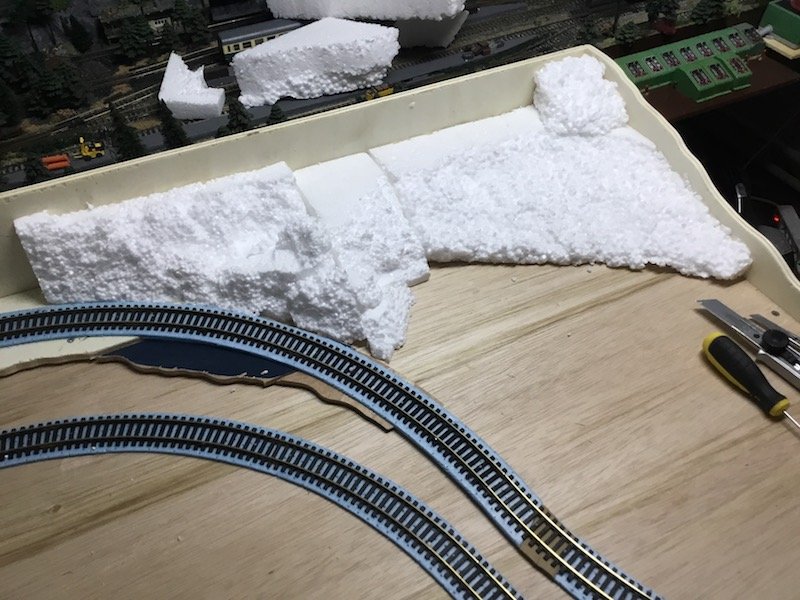

Vandaag leuk klusje te doen, papier mache maken🤓

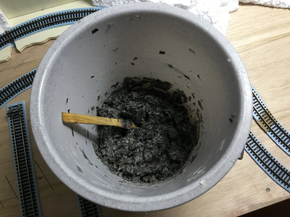

Nou, de emmer is klaar ( de inhoud dan)
en we kunnen aan de slag

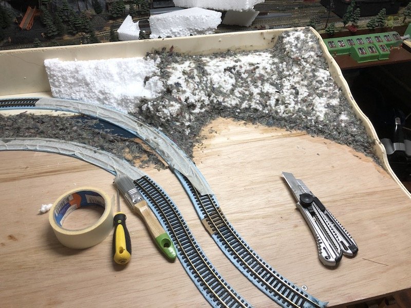

En dan is het tijd om te gaan kliederen met het papier.
Heerlijk om te doen
en je krijgt gelijk resultaat.
Dit is de eerste laag om te zorgen dat die goed hecht en is niet te dik.
Daarna doe ik de tweede laag er overheen.

Ja heerlijk dat kliederen. En het schiet ook zo lekker op.
Goed bezig Ronald

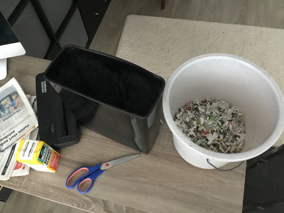

Haha, inderdaad ja. Ik heb maar gewoon kranten gebruikt die ik gespaard heb.
Kranten in de papier versnipperaar, daarna alles nog fijn geknipt🤪 zodat het goed werkbaar zou zijn.
Werkt goed, te grof papier verwerkt niet goed op tempex😉

Ik gebruik behangplaksel met water, meng ik op gevoel totdat ik denk dat het goed is.
Daarna ga ik met kranten die in de papier versnipperaar passen aan de slag om alles in kleine reepjes te snijden.
Dan ga ik alles met de hand nog klein knippen
Dan gaat het per handje in de lijm die dan aangedikt is.
Goed door elkaar roeren zodat het goed nat is en zo ga ik door totdat ik een dikke brei heb.
En dan is het een kwestie van uitsmeren met mijn vingers
Vind ik zelf het prettigste aangezien ik dan de vorm er goed in kan brengen.
En dan laten drogen, wat naar gelang de dikte meestal bij mij een paar dagen kan duren.
Maar ik heb geen haast en als het eenmaal hard is dan zit alles stevig vast.

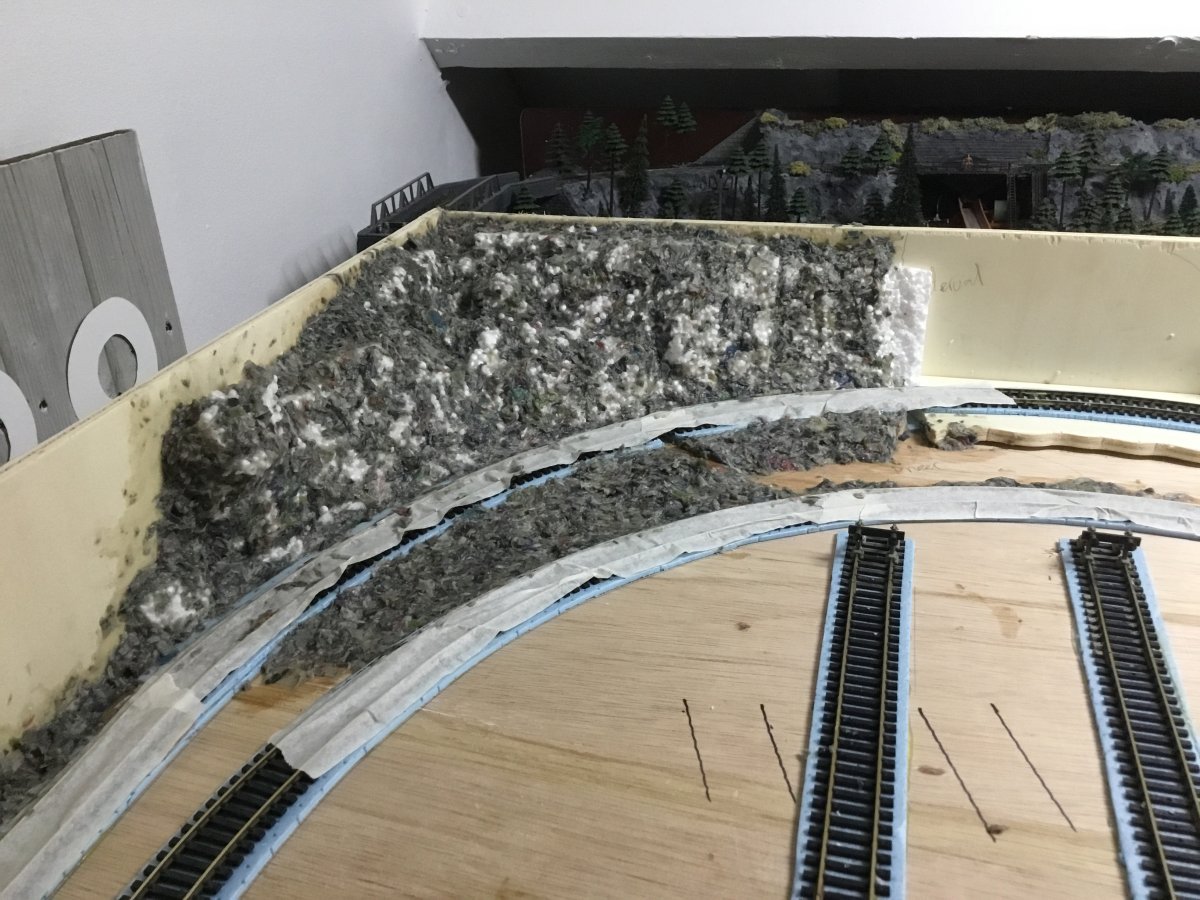

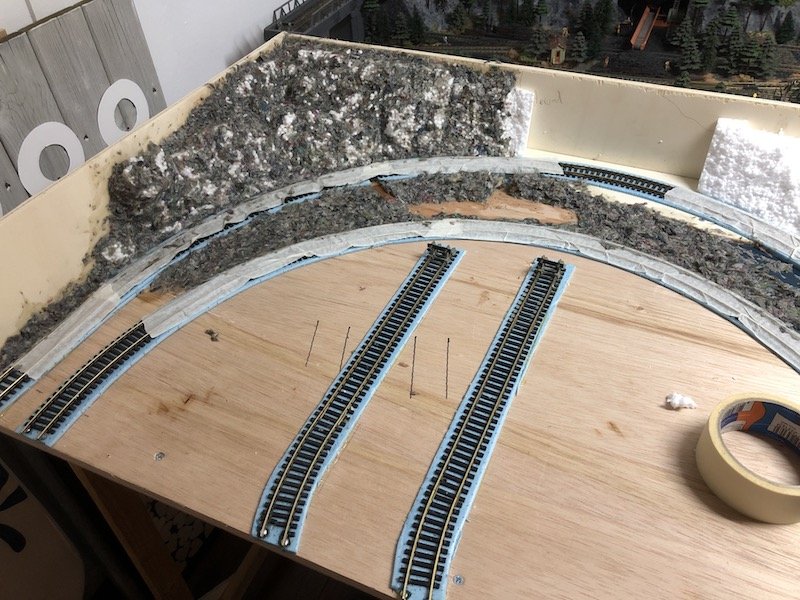

He Wim, ik heb nu de linker kant al een heel eind geplakt, en ben nu bezig met de rechterkant.
Droogtijd is afhankelijk van de diktes en duurt natuurlijk veel langer als met gips.
Maar deze module zet ik straks op zijn kant weg en ga dan met de andere verder.
Dus ik heb daar geen haast mee gelukkig.
Dit is de eerste laag, later komt er een dunnere nog overheen om het geheel nog meer in vorm te krijgen.
Er komen ook nog kurk stukjes opgeplakt om rots partijen te maken.
De rechterkant nog even zonder het papier mache
En nu zijn we bezig met deze kant, maar mijn emmertje is op.
Dus eerst weer even versnipperen en plaksel maken voor de volgende ronde
Zier er trouwens nu nog allemaal heel raar uit, maar straks met het verfen gaat dat helemaal goed komen.

Dat zijn goede overzicht foto's. Geeft een goed beeld van de huidige situatie. Nu lekker wachten tot het goed droog is en dan weer verder.
