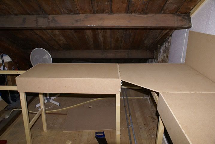

Momenteel ben ik bezig een nieuwe semi-modulebaan te bouwen. Dit topic is bedoeld om jullie mee te laten kijken bij de bouw van deze nieuwe modelbaan.

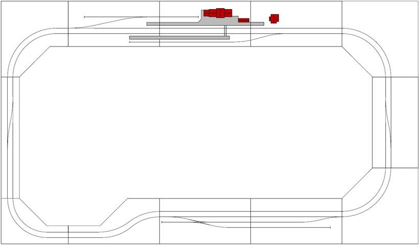

Hieronder het baanplan:
Het stationsgebied is gebaseerd op het station van Zetten-Andelst. Ook op deze modulebaan wordt gebruik gemaakt van het bekende stationsmodel van Zetten-Andelst. De uit te beelden periode zal rond 1960 à 1970 liggen.
De modules zijn opgebouwd uit MDF-panelen en zijn 100 cm lang en 55 cm breed (diep). De hoogte van de modules bedraagt 10 cm. De modules worden geplaatst op een houten constructie voorzien van achtergrondplaten. Over specifieke verlichting wordt nog nagedacht (nu is alleen algemene TL-verlichting aangebracht).
Voor de techniek ga ik gebruik maken van de Roco MultiMaus, aangevuld met de computerbesturing van Rocomotion.

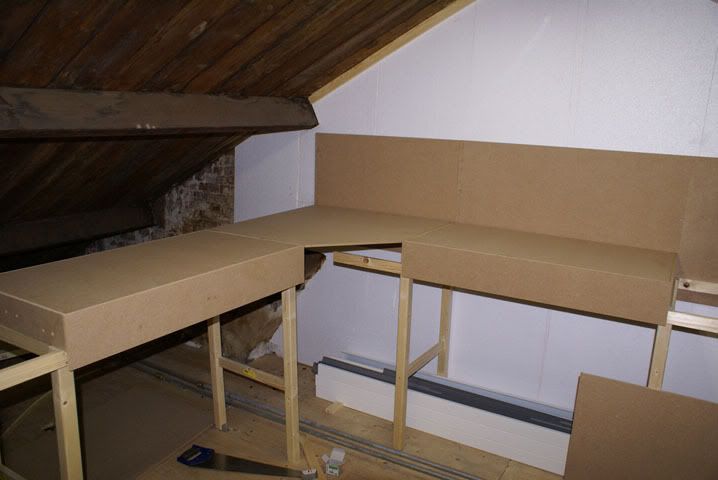

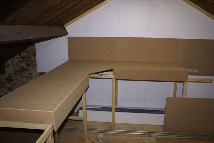

Hieronder de vorderingen van de onderbouw:
Groeten, Marnix

Kun je niet ergens een schaduwstation er tussen bouwen. Zelf heb ik ook zo'n soort banenplan maar rondjes rijden vind ik al niet meer leuk (pers. mening hoor).

In het plan zijn nu alleen een aantal opstelsporen opgenomen om wat materieel te kunnen plaatsen. Dit is in eerste instantie wel voldoende (het bouwen vindt toch in 2 fasen plaats). Als er daarna behoefte is aan een schaduwstation zal op de plaats van de opstelsporen achter de schotten een weg naar beneden worden gevormd waarna een schaduwstation zal worden gecreëerd. In die mogelijkheid is al wel voorzien, maar hier is alleen nog geen gebruik van gemaakt in eerste instantie.

Leuke opzet, maar let op; de binnenzijde van de dakplanken ziet er een beetje vochtig en vuil uit, als daar nog steeds oude dakpannen opliggen kun je nog wat beleven. Als het straks winter is, er ligt sneeuw op het dak wat smelt en er komt een beetje wind bij, staat het water op het MDF
. En dat is een van de weinige zaken waar MDF niet tegen kan.

@gert,
ik heb vooraf eerst wel bekeken of de zolder helemaal droog is, en ik heb daar nog geen problemen mee gehad. Ik ga de modules wel afdekken met folie als ik hier niet aan werk, om stof en vuil zoveel mogelijk te kunnen vermijden.
Groeten, Marnix

Dat zul je zeker moeten doen. Ik woon nu in een 107 jaar oud huis en de vliering (=berging) is nog net zo als op jouw foto. Je wilt niet weten hoeveel van die pikzwarte stof tussen de naden doorkomt. Vocht valt wel mee. Wel koud in de Winter en bloedheet in de zomer (zwarte pannen)
In mijn eigen huis, hey da;s toevallig, die is ook 107 jaar oud, heb ik de zolder geisoleerd en dat is eigenlijk de enige goede methode om het leefbaar te maken.
Het is ff wat moeite, maar dan heb je ook wat.
Alternatief is hardboard platen ertegen zetten en de naden afkitten. Dan is het dicht (voor zolang het goed blijft)

Dat zwarte stof heb ik inderdaad ook erg veel last van. Vandaar dat me afdekken ook een goede optie leek. Als ik het ga isoleren, ben ik bang dat er misschien toch meer vocht zich daar gaat vormen, aangezien je nu eigenlijk natuurlijke ventilatie hebt om alles droog te laten worden. De zolder waar ik mijn baan bouw heeft ook geen enkel raam, dus dat is wat minder fijn. De kou heb ik niet zo'n last van, aangezien de verwarmingsbuizen (ook te zien op de foto's) over de vloer van de zolder heen lopen, dus dat is weer een gelukje.
Overigens is mijn huis tussen de 100 en 102 jaar oud.
Groeten, Marnix

Vandaar mijn raad. Leg het gerust naast je neer, maar NU kan het nog. Straks heb je spijt. Dat van vocht doordat het geisoleerd is valt echt wel mee hoor. Bovendien, dan maak je een ventilatie pijpje met ventilator op het dak. Soort badkamer afzuiging. Maar is het geen idee om een klein Velux dakraampje, liefst 2 in je dak te zetten, die kun je ook continue op de ventilatiestand laten staan. Ik heb 4 enorme joekels en een berg licht ervoor terug gekregen. De installatie is ook een eitje, vooral die kleintjes, die kun je in je eentje doen. Je zult er geen spijt van krijgen. Ze zijn voor weinig te vinden op marktplaats, van verkopers die een grotere in hun nieuwbouwhuis willen, of een dakkapel maken. Nogmaals, het is jouw ding/keuze, maar denk er nog even goed over na.
Ik heb de zolder boven de garage ook geisoleerd en een velux erin gezet, heerlijk.
Doe op zijn minst iets aan het stofprobleem, want je baan elke keer afdekken is ook niet leuk en als je de afdekking eraf haalt gaat er toch weer bergen stof dwarrelen.
Hier spreekt een ervaringsdeskundige...

Om nog even door te gaan op de kapconstructie en isoleren:
Bij goed isoleren is vocht zeker geen probleem. Belangrijk is om een dampremmende laag aan de warme zijde van de isolatie aan te brengen zodat er geen vocht in de constructie kan komen. Zo'n dampremmende laag is bij isolatiedekens vaak in de vorm van aluminiumfolie al aanwezig. Verder is het maken van een (kleine) ventilatie mogelijkheid aan te raden.
Ongeïsoleerde verwarmingsleidingen op een ongeïsoleerde zolder noemen noemen ze bij ons thuis "Stoken voor de K.L.M.".
