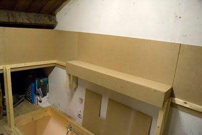

Ik ben het helemaal met jullie reacties eens en zal daarom eens gaan kijken naar de mogelijkheden. Een klein probleempje, vooral met de velux-oplossing, zou kunnen zijn dat het huis niet van mij is, maar dat ik het huis huur (vandaar ook een modulaire baan), maar ik zal zeker eens gaan kijken naar de mogelijkheden. Bedankt.

« Reactie #16 Gepost op: 30 September 2007, 21:40:23 »
.... warme zijde van de isolatie aan te brengen zodat er geen vocht in de constructie kan komen. .........
mmmmm, bouwkundig onderlegd, Marc?
Nou Marnix, dan hoor je het van 2 bouwkundigen en nog een deeltijds-idem (stig)
Blij dat je er iets aan gaat doen, bijdragen in de rubriek " dat overkomt mij niet' voorkom ik graag. Kromme tenen enzo... Verder, als je in een huurhuis woont, zou ikalleen voor de vrij korte termijn zulke investeringen niet doen. Als je nu al weet dat je er volgend jaar uit bent heeft het geen zin. Maar je hobby 5 jaar opzouten alleen omdat je in een huurhuis woont en er dus niks aan zou mogen veranderen. Neuh. Tegenwoordig moet je de woning ' in nette staat' achterlaten, tegen vroeger; ' in oorspronkelijke staat'. Dat scheelt nogal. Mijn laatste huurhuis heb ik achtergelaten met een beetje mislukte spachtelputz door het hele trappenhuis. Inspecteur van de woningbouwvereniging vond het er prima uitzien en de volgende bewoner had er geen probleem mee.
« Laatst bewerkt op: 30 September 2007, 21:45:20 door Gert Arkema »
groet Gert
stig
  • Berichten: 10080
Re: Project "Door de Betuwe"
« Reactie #17 Gepost op: 30 September 2007, 22:39:44 »
Het ligt in dat geval geheel aan jouw plannen Marnix. Als je zoals Gert zegt van plan bent nog 5 jaar daar te blijven, zou ik het doen. Daarintegen als de situatie onzeker is, doe dan het minste, dus houd het stof tegen op welke manier dan ook. Dus hardboard ertegen moet kunnen.
Als je velux dakramen wilt plaatsen, zou je toestemming moeten vragen aan de verhuurder. Ik weet het fijne er niet van, maar ik denk niet dat het handig is de eigenaar te vragen het te doen, omdat je het dan in je huurprijs gaat terug zien. ;) De investering valt mee, je moet er vooral tijd in steken.
Doe in iedergeval iets aan het stofprobleem!
Succes en we staan klaar met raad (helaas geen daad, daar ik zelf nog zat te verbouwen heb.) ;)

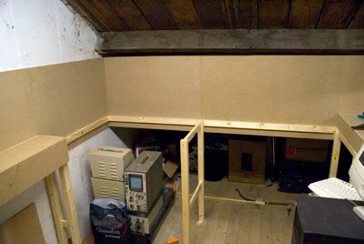

Marnix van Lit
  • Berichten: 252
« Reactie #19 Gepost op: 05 November 2007, 08:40:38 »
Beste Bram,
vorderingen zijn er zeker. Helaas door tijdgebrek heb ik nog niets kunnen plaatsen. Afgelopen weekend even stug doorgebouwd en de onderbouw is nu nagenoeg compleet. De achtergrond is nu geheel gesloten en de benodigde poten zijn neergezet. Ik ben nu bezig met module 9 waarbij de breedte van 55 cm teruggaat naar 20 cm (in verband met de vlizo-trap). Hierna moeten alleen nog de 2 laatste hoekmodules worden gebouwd. Deze bouw ik als laatste om de lengte hiervan zo nauwkeurig mogelijk uit te kunnen meten. Dit is inmiddels gedaan en hiermee zal aankomende week mee worden begonnen. Ik heb gisteren een aantal foto's gemaakt van de vorderingen. Ik zal kijken of ik deze vanavond kan plaatsen.
Groeten, Marnix

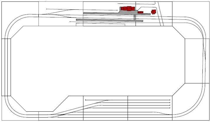

Marnix van Lit
  • Berichten: 252
« Reactie #20 Gepost op: 12 November 2007, 15:17:11 »
Door tijdgebrek amper vooruit gekomen de laatste dagen, maar hier dan toch een foto-update:
Zoals je ziet is er met de bakken nogal wat vooruitgang geboekt sinds het plaatsen van het eerste bericht. Nu zijn alle bakken, op de laatste twee geheel in elkaar gezet. Deze laatste twee zijn afgelopen weekend afgetekend en zullen als alles volgens plan verloopt eind deze week in elkaar worden geplakt. Dan kan alles worden gekoppeld en kunnen de hoogten van de poten worden ingesteld. Hierna kan (eindelijk) worden begonnen een paar proefsporen te leggen om het baanplan definitief vast te stellen (het schuin of recht leggen van het station met de bijbehorende sporen). Zodra de laatste bakken klaar zijn zal weer een nieuwe update worden geplaatst.
Groeten, Marnix
« Reactie #21 Gepost op: 12 November 2007, 20:03:58 »
ziet er goed uit marnix!
dan voor de laatste keer over de kap ;D Toen ik mijn huis kocht trof ik tegen het dakbeschot karton aan(gewone bruine platen). Wellicht is dat een idee tegen het zwarte stof en kieren. zat vast met nieten.
groet,

Mooi strak hoor Marnix. Maar zie ik nou dat er een open trapgat onder je baan ligt?.....
Marnix van Lit
  • Berichten: 252
« Reactie #24 Gepost op: 13 November 2007, 12:01:33 »
Bedankt voor de complimenten en de tips.
Bedankt voor de tip. Ik zal ook dit meenemen in de aanloop naar een definitieve oplossing.
Hoe heb je die modules gebouwd??? ziet er goed uit namelijk, ik ben van plan om ook een modulebaantje te bouwen en zoek nog naar manieren om de modules te maken.
De modules zijn nu zodanig opgebouwd dat er allereerst een rand wordt gelijmd waarbinnen een plaat wordt bevestigd. De houten delen ter plaatse van de moduleovergangen zijn per 2 stuks geboord om de bakken onderling recht en strak te kunnen verbinden. Op enkele kleine foutjes na ben ik hier toch aardig in geslaagd. Aan de voorzijde is de rand langer gemaakt om de constructie van vuren latten te verbergen. Ik zal een en ander vanavond nog wel eens op tekening proberen te zetten, dat is net iets duidelijker.
Er zit inderdaad een trapgat half onder mijn baan. Dit trapgat is aan de linker onderzijde van het baanplan gesitueerd. Op die plaats is de baan ook smaller om zo een goede doorgang te creƫren. Als ik dan boven ben komt er ter beveiliging nog een houten plaat van voldoende dikte te liggen om tegen te gaan dat er ongelukken gebeuren.
Groeten, Marnix

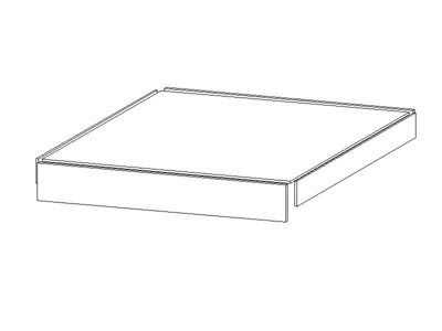

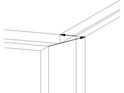

Marnix van Lit
  • Berichten: 252
« Reactie #25 Gepost op: 14 November 2007, 22:15:52 »
Zoals beloofd een 2-tal tekeningetjes hoe de modules in elkaar zitten. Ik hoop dat dit een en ander iets duidelijker maakt.
Groeten, Marnix
Marnix van Lit
  • Berichten: 252
« Reactie #26 Gepost op: 26 November 2007, 20:23:46 »
Afgelopen week heb ik de laatste module in elkaar gezet, dus vond ik het vandaag tijd eens te kijken hoe alles zou staan. Helaas werd dit "feestje" ruw verstoord omdat de laatste bak net niet paste. Helaas wordt dit dus een stukje inkorten een kopse kant opnieuw lijmen. Wordt vervolgd...
Groeten, Marnix
Marnix van Lit
  • Berichten: 252
« Reactie #27 Gepost op: 31 January 2008, 13:25:21 »
Het is al weer even geleden dat ik iets heb laten horen. Er hebben inmiddels een klein beetje meer vorderingen plaatsgevonden. De laatste bak die net niet pas was is inmiddels ingekort en de baan staat. Als een huis mag ik wel zeggen. Ben nu op zoek naar de juiste materialen om de poten op de juiste hoogte vast te kunnen zetten en zo nog extra stevigheid te kunnen bereiken. Daarnaast is deze week de benodigde rails besteld zodat ik over een aantal weken flink aan het rails leggen kan beginnen. Komende weken worden daarom benut met het uittekenen van het gehele baanplan op de verschillende modules. Het baanplan is ook lichtelijk veranderd, en ziet er nu zo uit:
