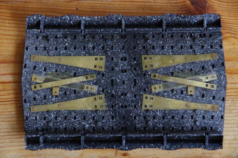

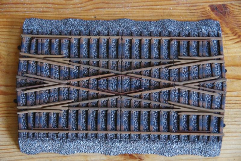

Als het helpt, het is de bedoeling om via de computer te rijden (koploper).
En de kruis op de onderste foto moet het uiteindelijke resultaat worden.

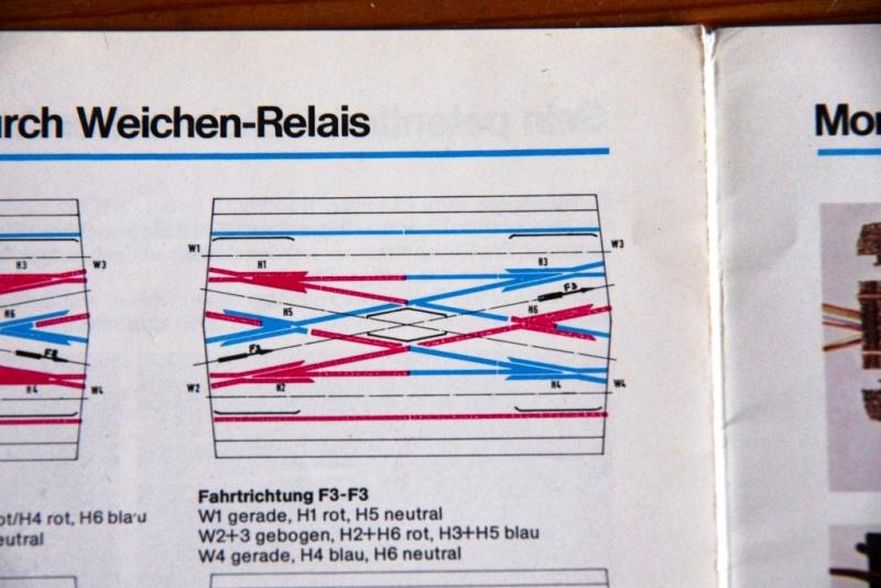

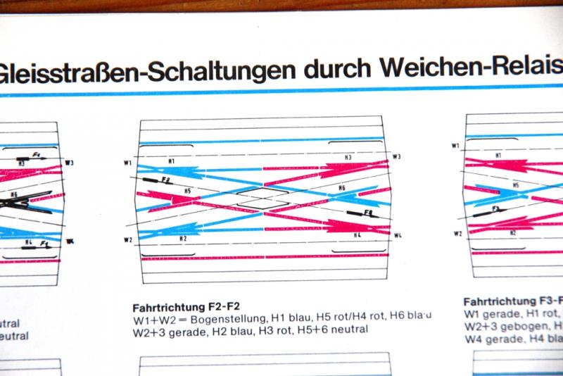

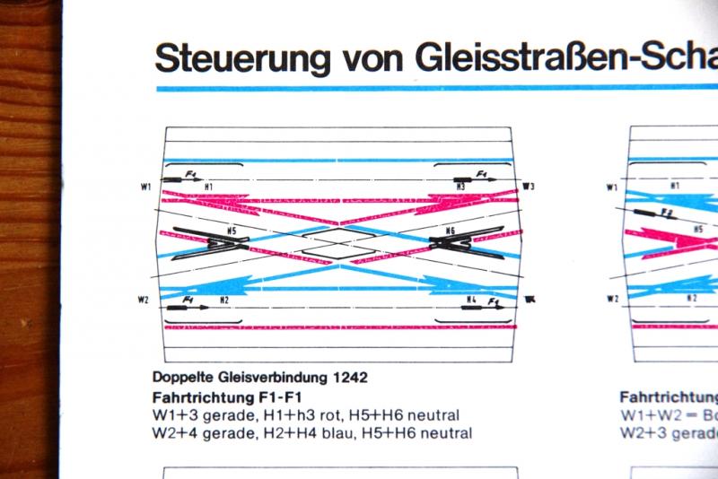

Wellicht is het bedradingsschema welke Ade bij zijn dubbele spoorverbinding beschreef van interesse. Zie de bijgaande foto's.
Groet, Silvolde

Bij de tillig kruis zijn er o.a. meer railstaven standaard verbonden met elkaar.
Maar dit is ook een optie.
Dit is één van de twee kruizen in mijn baan, de andere gaat met een ADE kruis gerealiseerd worden ;)
Dave
Is heel interessant, maar niet van toepassing op de Tillig kruising, tenzij je extra isolaties aanbrengt, wat neerkomt op slijpen op een andere plek.
De puntstukken zitten in een scherpe hoek,  de andere rails raken elkaar in een grote hoek.  Bij ADE zijn deze duidelijk geïsoleerd van elkaar, bij Tillig liggen deze tegen elkaar aan.
Wanneer je dit contact verbreekt door doorslijpen (en controleert of er geen andere verbinding bestaat) krijg je de ADE situatie. Dit verdient misschien de voorkeur.
Maarten
