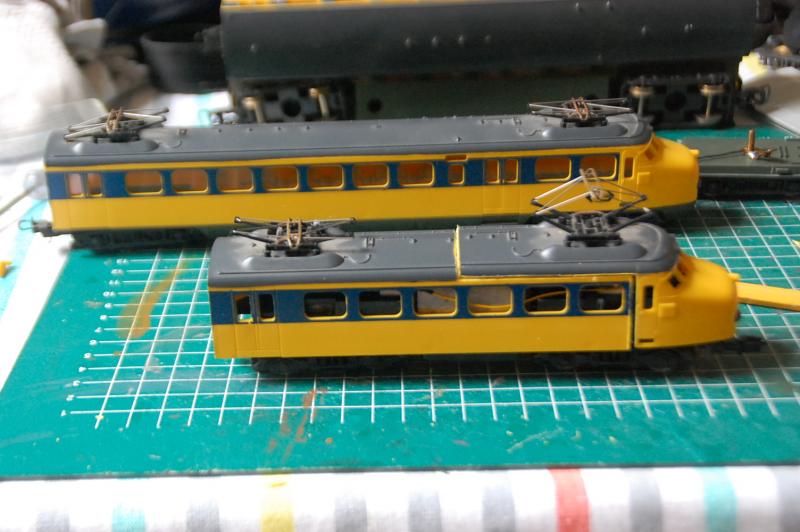

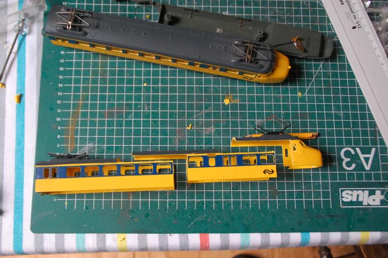

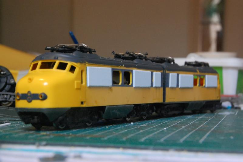

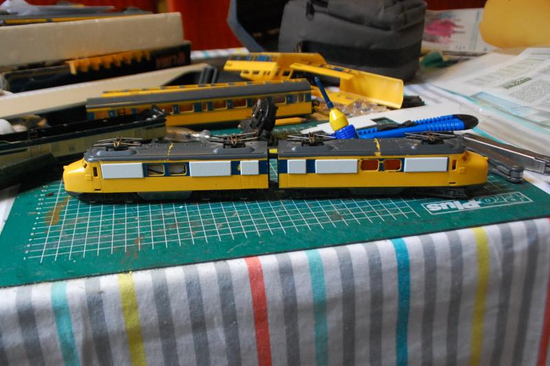

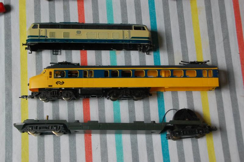

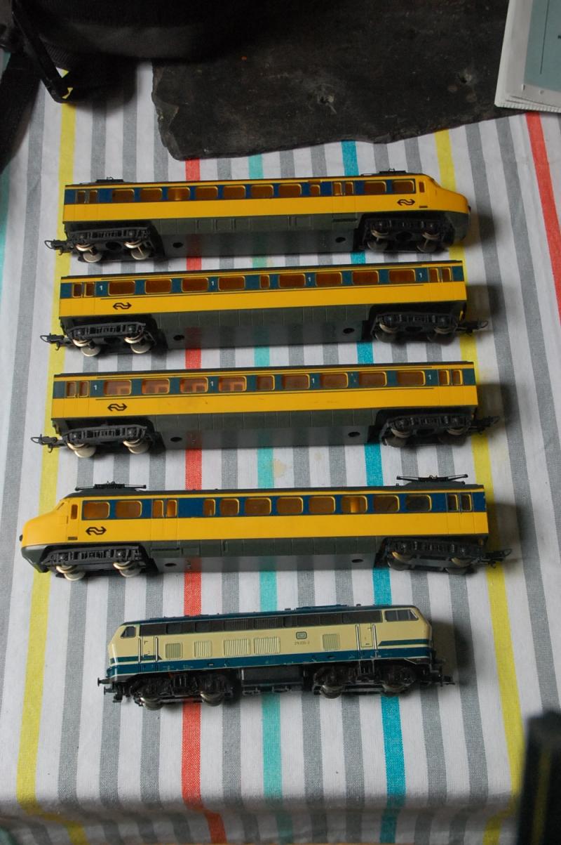

Inmiddels is het werk aan de BNLS-Zephyr begonnen.
De slachtoffers:
Een oude Lima-hondekop en een oude Roco Br215.
Past dat?
Dat past.
Boven: de losse kap van de BR215.
Midden: hondekop met het klokhuis van de br215
Onder: bodemplaat van de Hondekop.
Nu eens puzzelen.
Kan ik de hondekop-kap inkorten zodat hij op het klokhuis van de Br215 past?
En liefst zo, dat ik zonder te veel gedoe ventilatieroosters over de ramen kan aanbrengen?
Voorzichtig snijden, want het oude plastic (jaren '70?) is donders bros.
Maar het lukt zonder veel kleerscheuren:
De kap valt in 3 delen uiteen.
Het middelste deel gaat eruit, voor en achter worden aan elkaar gepunnikt met bouwpakketjesplaksel en stripjes styreen voor de stevigheid.
Dan krijg je dus dit:
De andere kop wordt een dummy. De kap wordt op de zelfde manier vergald, het chassis wordt ingekort.
Dan worden enkele ventilatieroosters aangebracht op plekken die mij wel logisch lijken.
Hier niet goed zichtbaar, maar het witte styreen heeft een streepje. Dat komt na schilderen en vervuilen wel goed.
Nog ééntje vanuit preiserperspectief:
