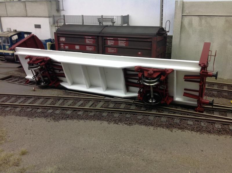

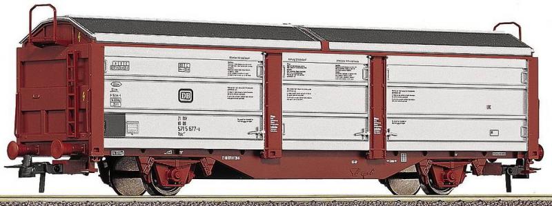

Hallo Beneluxers,

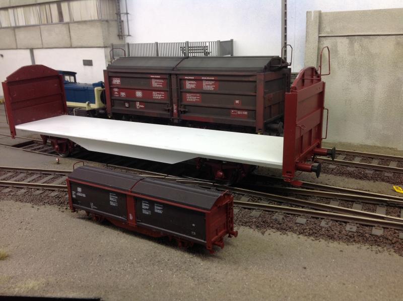

Het project koelwagen is afgesloten, op een weathering na. Tijd dus, om verder te gaan. Er is even geen goesting om de ketelwagen af te maken, en en deze heb ik ook nog geen eigen draadje gegeven, dus dat vergeven jullie me vast. Onder het kopje wat heb je in houten gekocht het volgende; twee goederenwagentjes van Roco! Jaha! H0! Maarre....verder alles ok hoor. Is als voorbeeldje voor mijn nieuwe project. Alle drie heb ik in deze foto gevangen.
Als basis heb ik een Hübner schuifwandwagen geslacht(zoals de achterste). Deze zijn voor €150,00 voor spoor 1'ers een koopje, dus dat was een lage drempel die ik over moest. Trouwens, dit mooie, moderne wagentje heb ik al, en gesuperd bovendien.
Voorzichtig heb ik proefondervindelijk en met beleid deze in delen uit elkaar gehaald, en dat ging nog goed ook. Snel uit 3mm. Styreen een vloer gesneden, en na wat noest meetwerk het frame eronder geflanst. Hier even onder het rokje kijken
Met de proxxon en een slijpschijfje de aslagers en veren uit het Hübnerframe gezaagd, en na wat vijlen zo er op geplakt. Alles haaks! Tja, en dit nà de beurs vandaag...dus dat gaat reuzesnel! Maar nu komt nog het lastige: deuren moeten opnieuw gemaakt worden, schuifdak idem. De kopse kanten moeten ook 3mm verhoogd worden.. Maar daar komen we wel uit! En dan heb ik straks nog twee h0 wagentjes in de aanbieding

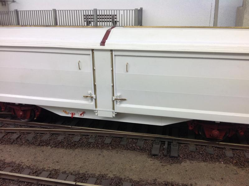

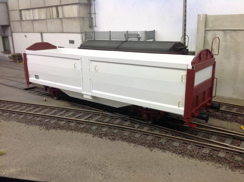

Zo, een avondje lijmsnuiven, en we zijn weer een heel eind verder! De zijwanden waren een echte uitdaging, maar het is strak genoeg geworden, en stevig bovendien, met 2mm. styreen als basis. De kopse kanten heb ik deels gesloopt en 3mm. verhoogd. Dat zorgt meteen voor een heel ander profiel.
@HJ, je ziet nu wel welke uitvoering ik gekozen heb? Zonder verstevigingsribben, maar nog het originele ontwerp. Als ode aan de ingenieur, en op jouw verzoek
Ik heb me onlangs getrakteerd op een scribingtool van Tamiya. Onmisbaar voor de styreenbouwer! Nu zijn de knikken in het 1,mm. materiaal lekker scherp, en het omzetten gaat als vanzelf. Een aanrader dus.

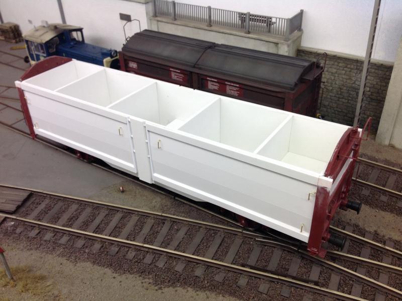

14 January 2015, 12:49:15 »
Ha heren,
Ja, in het begin maak je grote stappen, maar dan komt het moment dat je lijkt stil te staan. Is niet waar hoor; beide zijden zijn nu verregaand gedetailleerd, allen het sluitwerk nog. De bak heeft binnen in de lengte nog een strip van 3 mm. Styreen gekregen, en dwarswanden van 2 mm. Al met al begint de wagen nu al heel wat te wegen
ik dacht er nog aan om het te verzwaren met lood, maar dat lijk me niet nodig.
Nu nog het dak er op!

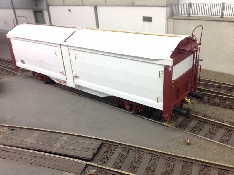

Re: Tbis schuifwandwagen in spoor 1
24 January 2015, 13:30:28 »
Hallo Beneluxers,

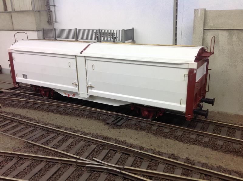

We zijn weer heel wat verder- zeg maar bijna klaar. Het sluitwerk is altijd de moeilijkste horde die genomen moet worden, maar dat heb ik in een avond toch maar weer gefixt. Toch veel mijn linker hersenhelft (heb ik ook, maar weinig ontwikkeld) aan het werk gezet, want het moet logisch, sterk en mooi worden....
Nu wacht ik nog op de in styreen gelaserde loopvlakken voor op het dak, en ik wilde vandaag de vrij unieke L-vormige rangeertredes solderen. Maar het gas is op....
Oja, het grote verschil met de laatste foto is natuurlijk het dak. Dat was ook nog even zweten, maar gelukt. Het vlak aan de bovenzijde is niet plat, maar iets gebold. Dat maakte het extra pittig.
Heb zin om het model in de primer te zetten, maar het is nog te vroeg helaas... De beschrifting is al wel besteld.

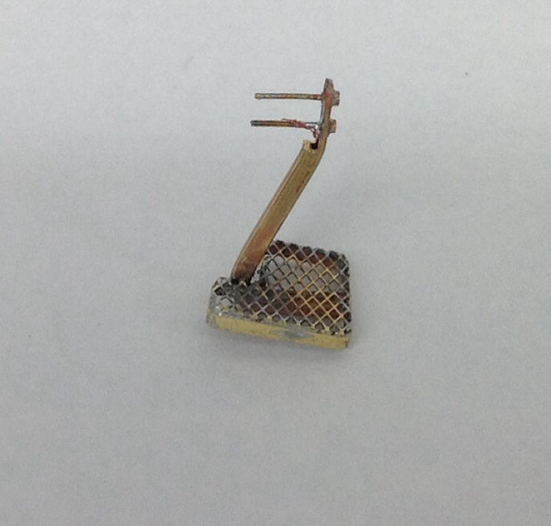

Zo...een heerlijk verplichtingsvrij zaterdagje benut om o.a. deze uniek gevormde rangeertredes te maken. Waarschijnlijk was de L vorm bedoeld om via de zijkant de laadruimte te kunnen bereiken vanaf de grond. Hoe dan ook: dit MOEST op mijn wagen komen!
Van holle messing vierkantstaf heb ik de houder gebogen. Toen met een tangetje de L- vormige buitenrand van de trede in vorm gebogen. Deze twee delen aan elkaar gebakken met de brander, en toen voorvertind messinggaas er op gelegd. Bout erop, bijvijlen en presto. Oja, ook nog van die microboutjes om het zaakje vast te zetten. Meteen ook maar gesoldeerd voor de stevigheid. Dit ging allemaal echt vlotter dan gedacht!
Voor het schilderen even met een tandenborstel met schuurmiddel reinigen, en klaar! Lijmen doe ik met 2K lijm. Lekker stevig en toch flexibel.

27 January 2015, 21:10:26 »
Heren,

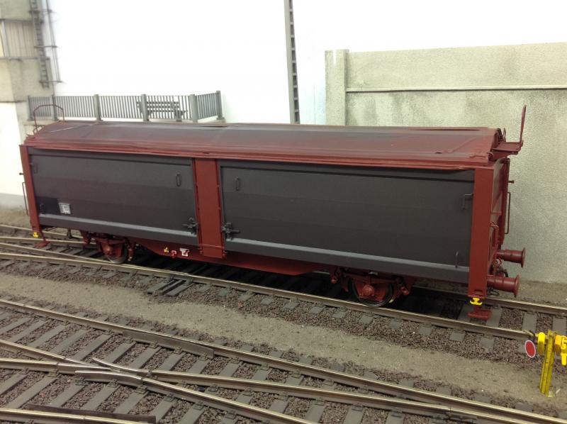

We zijn weer een heel stuk verder, en het lijkt bijna alsof ie af is. Alleen zit het dak nog onder de tape, want dit deel is nog niet af- het zware, zware wachten op de looprooster is nog niet voorbij. Maar zodra dit onderdeel er is, kan ik de puntjes op de i zetten. Wat er nu wèl al opzit zijn fraaie Dingler koppelingen, en zeer fijne, koppelbare (!) remslangen.
Het model heb ik eerst gespoten met een RAL spuitbus in goederenwagen- bruin. Toen de deuren in graubraun- echt zo'n gezellige Duitse kleur. Krijgt het dak ook....ooit...
Straks de wrijfletters van Simrock erop...krijg nu al de bibbers van al die kleine lettertjes...
De volgende wagen zit ook al weer in de pijplijn....ik wil graag deze maken...met de zijkanten van de wagen die ik nu heb gesloopt, en de tweede die ik nog moet aanschaffen, is dat heus wel te doen!
