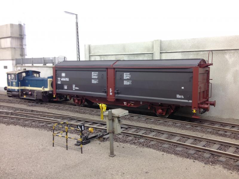

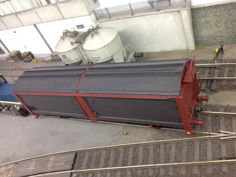

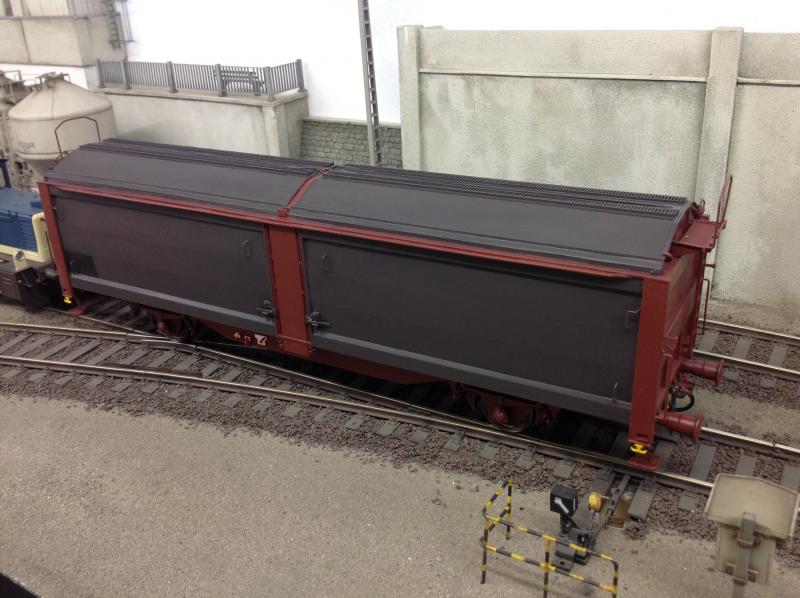

Zo, voor het echte werk even snel het dak gespoten...dan wel geen 24 uur gewacht, maar dat zien we dan wel weer.... Een laag verf is altijd ontnuchterend: zo zie je maar dat het niet echt suuuupersteak is als je had gehoopt....maar strak genoeg hoor. En als troef heb ik nog een patinering
De looproosters zijn gewoonweg beregoed geworden...smaakt naar meer! Het verfwerk moet nog wel hier en daar bijgetipt worden, en wat overspray verwijderd. Eerst moet ie gewoon zo worden, alsof ie net uit de revisie komt...
Nu zie je pas hoe de wagen echt wordt; het dak is toch ook zeer bepalend voor het totaalbeeld, en lijkt nu echt op zijn grote broer.

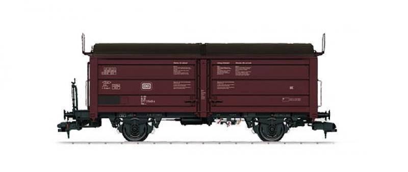

Kon niet wachten...nu één zijde gedaan, en weer dat magische moment: Beschrifting maakt het af
De afwrijflettertjes hechten mooi op de lak, en een laagje vernis uit een tamiya spuitbusje trekt de boel lekker strak. Ik ben er blij mee! Niet te filmen

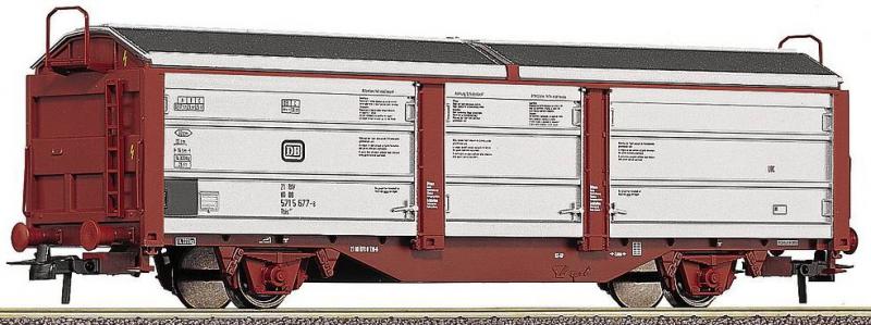

Nu komt de tweede, de Tbis 781. Met een compliment- mailtje aan mevrouw Simrock meteen maar nieuwe beschrifting besteld! Bij de Lippe shop een donorwagen gekocht voor een nette prijs (€145,99) daar zet je dan makkelijk de zaag in.hier het ex hübner model, een korte wagen
Hier het voorbeeld; een rocomodelletje dient als inspiratiebron en als referentie voor de beschrifting. Ik ga wel het frame zwart houden. Kwestie van smaak
Ik heb van de vorige nog de zijkanten. Na het demonteren van de wagen zaag ik ong 3/4 van de wand, en dan 1/2 van de oude. Bij elkaar dus een hele zijkant! Eitje toch?...nee...want het middelste paneel van de deuren moet 3 mm. Hoger worden. Dat dan weer wel....dat wordt dus schuren & plamuren. Maar het resultaat is zo geweldig- echt epoche 4 plezier!

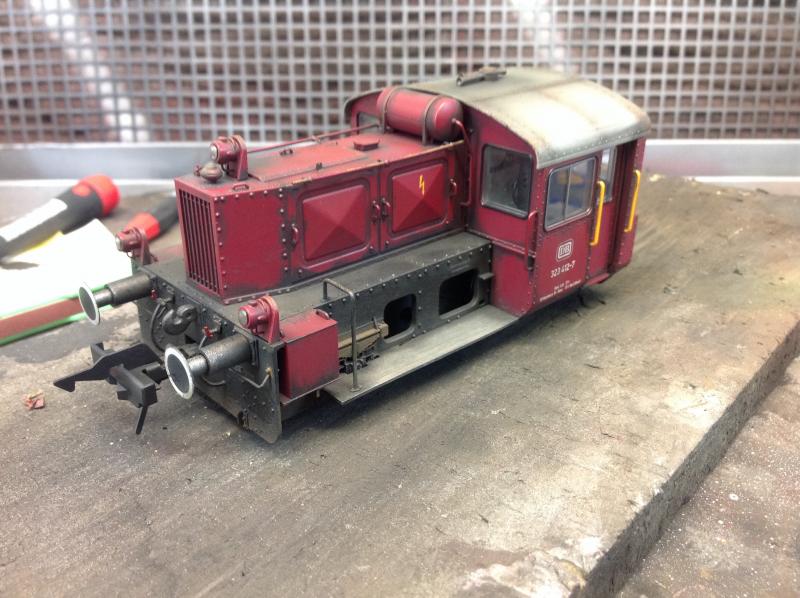

@Bernhard, dit type had een aandrijving via een cardanas..dan moet je goede oren hebben

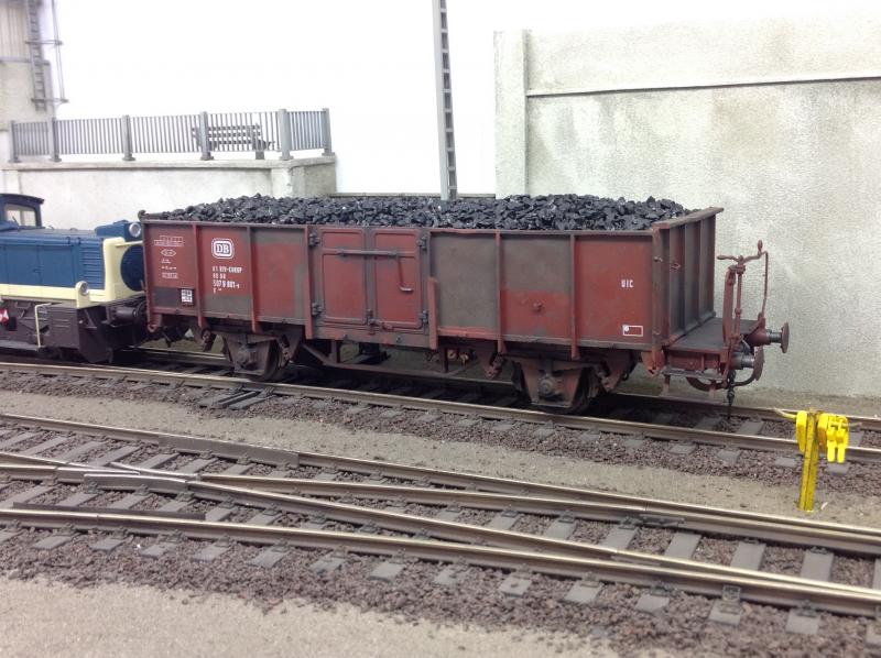

Aangezien ik vandaag toch niest te doen had, een gouwe ouwe uit de kast gehaald. Dit model wilde ik verkopen- had het lang geleden gesuperd, overal oogjes en ringetjes, verstevigingsprofielen rond de deuren, sluitmechanisme van de kopdeuren enz. Kortom, een unikaatje. Maar ik vind de lading zo archaïsch...kolen...ik heb er niet zo veel mee.... Maar toen realiseerde ik me dat ik nog een losse bühne had liggen. 1+1=3 dus ....
Leuk hè? Eet geen brood, dus mag nog even blijven
En dan deze- zelf gefotografeerd- voor jou Bernhard! Vandaag ook nog gedaan;
