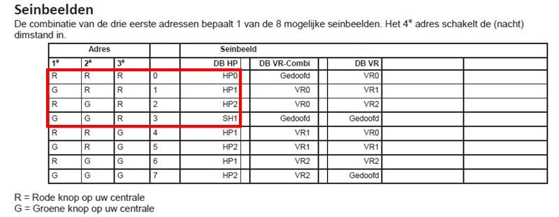

Goed, dan nu de vragen van Rick...
Na achter elkaar de adressen 64 t/m 79 ( via LH 100 ) geschakeld te hebben bleek dat de twee uitrijseinen geen witte lampen schakelden.
Dat is dus helemaal correct...  (y)  Dat ligt aan je "bediening" van het sein...  ::)
Misschien moet je dan toch nog eens het stukje onder de kop "Hoe worden de seinbeelden nu via de "wissel"-adressen aangestuurd?" in mijn eerdere reactie onder #9 aandachtig doorlezen...
En ook het tabelletje "Seinbeelden" wat daarin staat uit de handleiding...
Preset 8 is helemaal correct, en de aansluitingen (althans zoals hierboven getekend) zijn ook helemaal correct. Als je dat allemaal precies zo hebt gedaan dan werken de seinen, alleen moet je ze wel goed bedienen via de LH 100.
Doe eens het volgende (en wel precies in deze volgorde en niets meer en niets minder!):
0. Stel zonodig Preset 8 en wisseladres [64] weer in.
1. Schakel alle wissels [64] t/m [79] op "-" (dus Rood)
    Nu moeten alle seinen op rood (Hp0) staan, klopt dat?
    Als bij het tweede uitrijsein maar één rode lamp brandt ontbreekt daar de diode nog.
2. Schakel wissel [64] op "+" (dus Groen)
    Nu moet de "tweepitter" op groen (Hp1) staan, klopt dat?
3. Schakel wissel [69] op "+" (dus Groen)
    Nu moet de "driepitter" op groen/geel (Hp2) staan, klopt dat?
4. Schakel wissel [72] èn [73] allebei op "+" (dus Groen)
    Nu moet het eerste uitrijsein één rode en twee witte lampen (Sh1) tonen, klopt dat?
5. Schakel nu wissel [72] weer op "-" (dus Rood)
    Nu moet het eerste uitrijsein op groen/geel (Hp2) staan, klopt dat?
6. Schakel wissel [76] èn [77] allebei op "+" (dus Groen)
    Nu moet het tweede uitrijsein één rode en twee witte lampen (Sh1) tonen, klopt dat?
    Als die ene rode lamp niet brandt komt dat doordat de diode (nog) ontbreekt.
7. Schakel nu wissel [76] weer op "-" (dus Rood)
    Nu moet ook het tweede uitrijsein op groen/geel (Hp2) staan, klopt dat?
Dan heb je alles goed aangesloten en werkt alles zoals het moet.
De oplossing kun je vinden in dit tabelletje (staat ook in reactie #9) in de eerste zin: De combinatie van...
Welke combinatie heeft Sh1 tot resultaat?
Als je het morgenavond nog niet gevonden hebt mag je je weer melden....  ;)

Bert,
Alles gedaan zoals door jou aan gegeven.
Resultaat: pt 1,2,3,5,6 en 7 zijn ok!
Pt. 4 alleen de twee witte branden!
Gr.Rick
« Laatst bewerkt op: 14 January 2015, 13:40:29 door guest7823 »
Bert_Apd
  • Berichten: 1916
  • N-Spoor DB Epoche III
Re: Digikeijs decoder DR 4018 programmeren voor 2licht, 3 licht en 6 licht (uitrij)
« Reactie #26 Gepost op: 13 January 2015, 15:21:15 »
Hallo Rick,
Eerst even het volgende. Je ziet dat in je antwoorden steeds het antwoord wordt geciteerd waarop je wil antwoorden. Blijkbaar gebruik je de "Reageer"-knop bovenaan het bericht om te reageren. Je kunt beter de "Reageer"-knop (naast "Notificatie") gebruiken onder het laatste bericht van de topic, dan komt het citaat er niet in en/of hoef je dat niet te verwijderen.
Dan terzake... ;)
Als ik het goed begrijp worden de seinbeelden van alle seinen getoond zoals ik heb beschreven.
Dan werkt de DR4018 zoals het moet en heb je volgens mij alles goed aangesloten, behalve blijkbaar bij het sein onder punt 4.
Als bij dat sein (het eerste uitrijsein, klopt dat?) alleen de twee witte lampen branden heb je òf de diode tussen [rt1] en [ws] (nog) niet gemonteerd òf verkeerd om gemonteerd.
Nogmaals ter controle:
1. Als je wissel [72] t/m [75] allemaal op "-" (Rood) schakelt, branden dan beide rode lampen van het eerste uitrijsein? Of brandt alleen de rechter rode lamp?
2. En als je nu wissel [72] èn [73] allebei op "+" (Groen) schakelt, branden dan de linker rode lamp en de twee witte lampen van het eerste uitrijsein? Of branden er zoals je zegt alleen de twee witte?
3. Schakel wissel [72] op '+' "(Groen) en wissel [73] op "-" (Rood). Brandt nu de groene lamp?
4. Schakel wissel [72] op '-' "(Rood) en wissel [73] op "+" (Groen). Branden nu de groene en gele lamp?
Graag eerst even een antwoord op deze vragen, dan kan ik mijn conclusies trekken.
Bert
« Laatst bewerkt op: 13 January 2015, 15:27:32 door Bert_Apd »
RickZero
  • Berichten: 29
« Reactie #27 Gepost op: 13 January 2015, 15:42:37 »
Hi Bert,
Dank voor de "reageer " tip.
Nu het resultaat van de seinen:
1) beide rode lampen
2) alleen de twee witte !!!
3) groene lamp
4) groen en gele lamp
Op naar de witte rook?
Gr.
Bert_Apd
  • Berichten: 1916
« Reactie #28 Gepost op: 13 January 2015, 15:59:36 »
Rick,
"Op naar de witte rook?"... Bijna... :-\
Bij 2) moet ook de linker rode lamp branden, dus de diode tussen [rt1] en [ws] zit verkeerd om.
Dit is eenvoudig te controleren door bij die seinstand met een los draadje even de diode te overbruggen, dan moet de linker rode lamp aan gaan... Zo ja, dan de diode omdraaien! Probeer voor je de diode weer vast soldeert even of hij dan wel werkt, anders is de diode defect (te heet gestookt?)
Is het inmiddels duidelijk dat de seinbeelden met een combinatie van de wisselstanden [72] t/m [74] opgeroepen worden?
Wissel [74] kan daarna voortaan op "-" (Rood) blijven staan, met het bedienen van wissel [72] en wissel [73] kun je alle vier de seinbeelden (Hp00, Hp1, Hp2, Sh1) oproepen.
Heb je nu bij het tweede uitrijsein de diodes al geplaatst? Zo ja dan moet die ook naar behoren werken.
En... ben je nu tevreden met het resultaat?
Groetjes,
Bert
« Laatst bewerkt op: 13 January 2015, 16:02:22 door Bert_Apd »
RickZero
  • Berichten: 29
« Reactie #29 Gepost op: 13 January 2015, 16:19:54 »
Bert,
Witte rook.
Begrijp de combinatie met 72 t/m 74.
Uitrijsein 2 ok.
Ben op dit draadje helemaal te reden.
