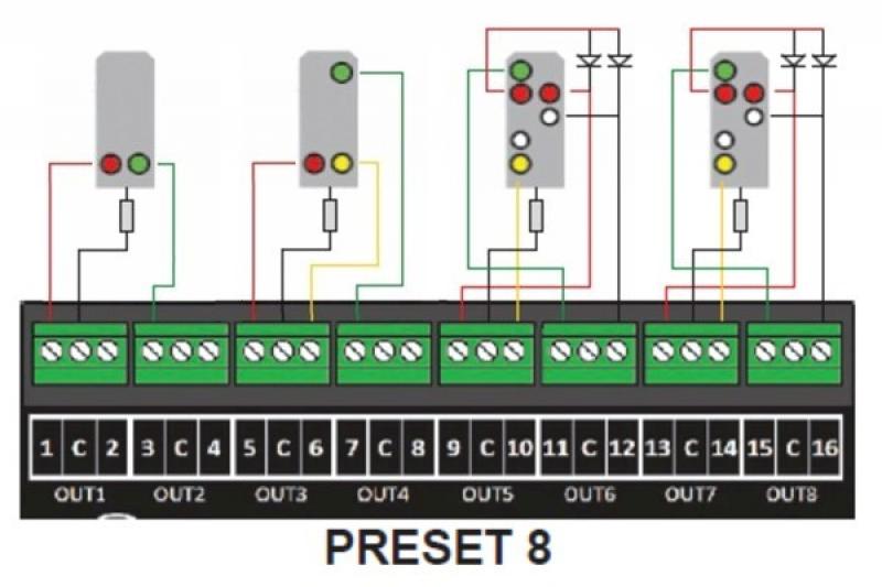

Auteur Topic: Digikeijs decoder DR 4018 programmeren voor 2licht, 3 licht en 6 licht (uitrij)  (gelezen 9915 keer)
RickZero
  • Berichten: 29
Hi Iedereen, ik ben vandaag bezig geweest twee DR 4018 (via Lenz handregelaar) te installeren, 1 voor wissels en 1 voor seinen. Die voor wissels was geen probleem. Ja, jullie raden het al, die voor seinen ........DRAMA ( licht natuurlijk aan deze beginner) handleiding doorgenomen en nu valium nodig.
Ik heb thans 1 bloksein (2 licht), 1 inrijsein (3 licht) en 2 uitrijseinen ( 6 licht).
(Ben begonnen met een kleine baan om digitaal lekker te proberen en te leren)
Wie o wie helpt mij op weg?
Dank bij voorbaat en groeten, Rick

Hallo Rick,
Aansluitmogelijkheden van de DB seinen op de DR4018 kun je hier (klik) vinden.

Jouw vier seinen kun je bijvoorbeeld als volgt aansluiten:
Let je wel op de extra benodigde diodes bij de uitrijseinen?
De aan de seinen al aanwezige diode(s) en weerstanden mag je niet verwijderen, maar dat was neem ik aan al bekend.
Een volledig schema voor het aansluiten van de uitrijseinen vind je zonodig hier ( klik ).

Het tweede sein ( 3 pitter) heb ik aangesloten cf jouw schema en beslaat bij mij dus de adressen 66 en 67, echter wat ik ook doe het rode licht blijft branden en verder niets.
Waar zit mijn fout?

Je (denk)fout is de volgende:
Bij de "sein-presets" 7 t/m 12 heeft elk sein 4 adressen  :o, ongeacht het aantal "pitten" of mogelijke seinbeelden.
Dus jouw eerste sein (2 pitter) heeft de adressen 64 t/m 67.
Je tweede sein (3 pitter) heeft de adressen 68 t/m  71.
Je derde sein (uitrij) heeft de adressen 72 t/m 75.
En je laatste sein (uitrij) de adressen 76 t/m 79.
Wil je je tweede sein bedienen dan moet dat dus via wissel[68] en wissel[69]...
Werkt het tweede sein dan wel?
Via adres[67] bedien je de dag/nachtstand van het eerste sein en via adres[71] de dag/nachtstand van het  tweede sein, werkt dat ook?
Bert

Voila.
Inmiddels doet sein 2 ( de drie pitter het ook.
Recap tot nu:
( bediening via LH 100 Lenz)
Sein 1
Adres 64, 65, 66    += groen / - = rood
Adres 67 blijft rood, + of - doen niks
Sein 2
Adres 68 += niks / - = groen/geel
Adres 69 += groen/geel / = rood
Adres 70 += groen / - = rood
Adres 71 blijft rood, + of - doen niks
Nu verder met de 2 uitrij seinen, maar diodes ???
Wacht jouw reactie af!

Bert,
67 en 71 werken , dwz. blijven rood en als ik de plus in druk, zie ik het rode licht ietsje minder fel rood worden.
Diodes?, welke moet ik hebben en ( ik ben een A mannetje, denk erom) hoe sluit ik ze aan? ( welke draden etc.)
Ik bof toch maar met jou en met mijn rug waar ik gister door heen ben gegaan en nu amper kan lopen maar wel de hele dag met seinen bezig kan zijn! ( ha,ha)
PS: de draadjes van sein 1 en 2. zijn cf jouw schema.
