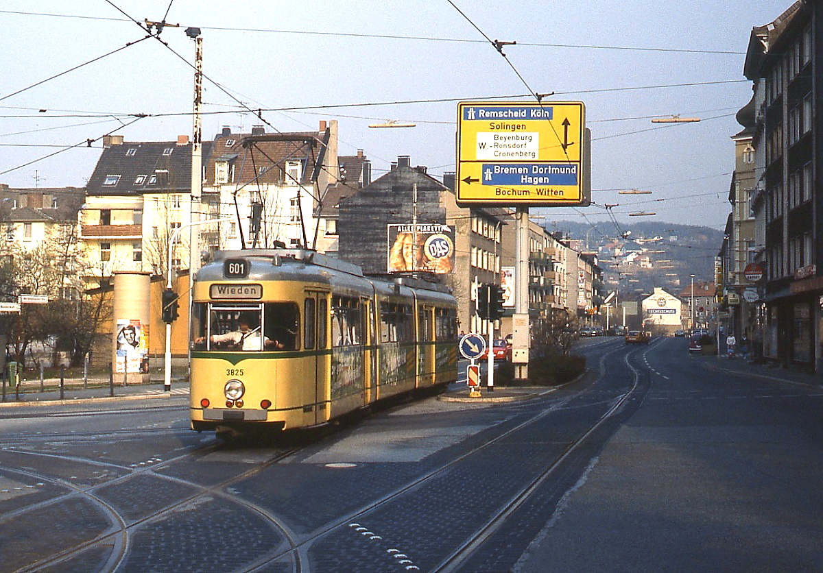

In het draadje van 44 hebben we het over diverse plaatsnaam- en richtingsborden. En dan met name over de uitvoeringen in de diverse tijdperken.
Laat ik nou voor mijzelf een mooie tp4 (1984) voorbeeldfoto vinden. En niet alleen om het richtingsbord.
Bahnbilder.de/Horst Lüdicke
