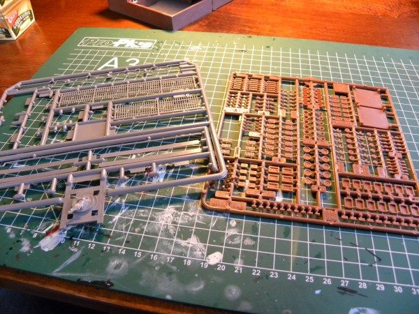

Goed. Goethestrasse van Faller...de basis. Plaatje!

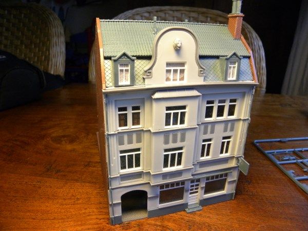

De twee hoge huizen uit de set. In Alt-Holthausen zal de straat wel hernoemd worden.

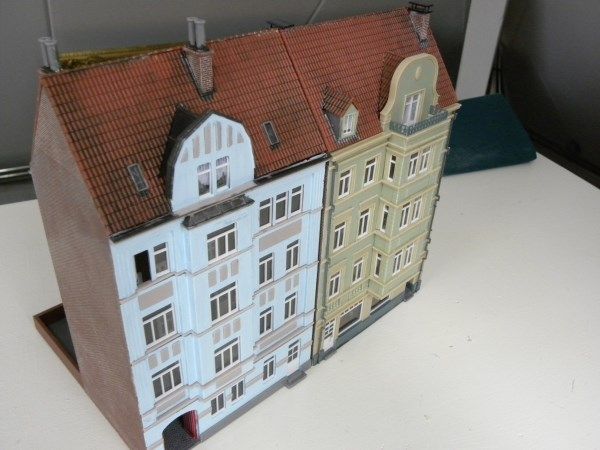

De bouw is inmiddels gestart en sta op het punt om aan het vierde huis te beginnen. Niet dat alles al af is. Er is nog genoeg detail en wheathering aan te brengen bij de andere drie.

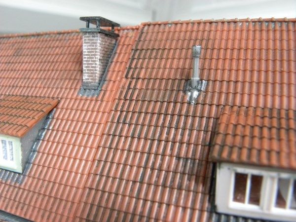

Zoals de daken bijvoorbeeld. Ik heb daar een wash van donkergroen met zwart overgelegd.
Zoals je ziet probeer ik lood/zinkwerk na te bootsen door een laagje metaalachtig zwart langs kapellen en schoorstenen te leggen. Ik ben er nog niet helemaal tevreden over.

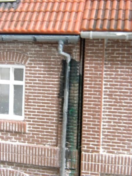

Ook bakstenen inmiddels gevoegd.
Let ook op details als een open raam. Ik vind dat een huis wat levendiger maken. Straks nog een Preisertje uit het raam laten leunen. Of dekbedden.
Wel op tijd goten en pijpen schoonmaken. :)

Aj, last van een lekkende dakgoot gehad? Foei, dat krijg je ervan ;D. Moet ik de loodgieter nog waarschuwen?

De Goethestrasse bestaat oorspronkelijk uit twee winkels en twee huizen (met bovenwoningen). Bij worden het allemaal winkels/bedrijfjes.
Ik ben nog een beetje aan het broeden wat voor een soort maar ik denk een beetje aan artistieke dingen. Galerie, glas in lood atelier, dat soort dingen.
De huizen zoals Faller ze bedacht stammen zo ongeveer uit de jaren twintig van de vorige eeuw kwam ik achter na een beetje onderzoek. Het is een beetje een romantische bouw met hang naar rennaissance. In ieder geval is dat niet het tijdperk dat mij ligt. Welk tijdperk ik wil uitbeelden ben ik nog niet helemaal uit.

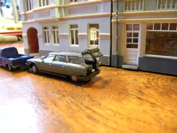

Er is in de set een winkel  in kleine meubels en huishoudartikelen. Dat wordt bij mij dus een antiekzaak. Er staat al een Citroën CX klaar om wat moois in te laden. :) (Dus tijdperk is minstens IV, CX ph2=bouwjaar 1985. Als de CX blijft.)
Die CX had ik al een tijd. Het is een Revell/Praliné. Tussendoor even een achterklep opengewerkt. En keer wat anders dan een bestelbus bij het laden.
Tja,...jaren twintig huis. Dan krijg je dat. ;)

voor daklood gebruik ik aluminium folie kan je mooi over de dakpannen draperen

Misschien pas ik het allemaal aan. Er zijn nog ramen over voor het experimenteren. En ik heb de daken nog niet vast want ik wil er vloeren inhebben en daarna verlichting. Maar dan wel op verschillende verdiepingen/kamers. Dus ik kan overal bij.
Ik vraag me trouwens wel af hoe de verdeling van zo'n huis is van slaapkamer, keuken, woonkamer en dergelijke. Ik vind ze wel smal. Maar volgens mij was men in die tijd al blij met een bezemkast als slaapplek. ;)
@Joop
Lijkt dat niet te dik dan? Plus lood of zink wordt natuurlijk mat door de tijd. Of verf je het folie wel/alsnog? Ik zat aan bladlood te denken. Dat is nog dunner.
Ik bedoel huishoud aluminium dat is zeer dun, en dan met grijze verf een kleurtje geven.
