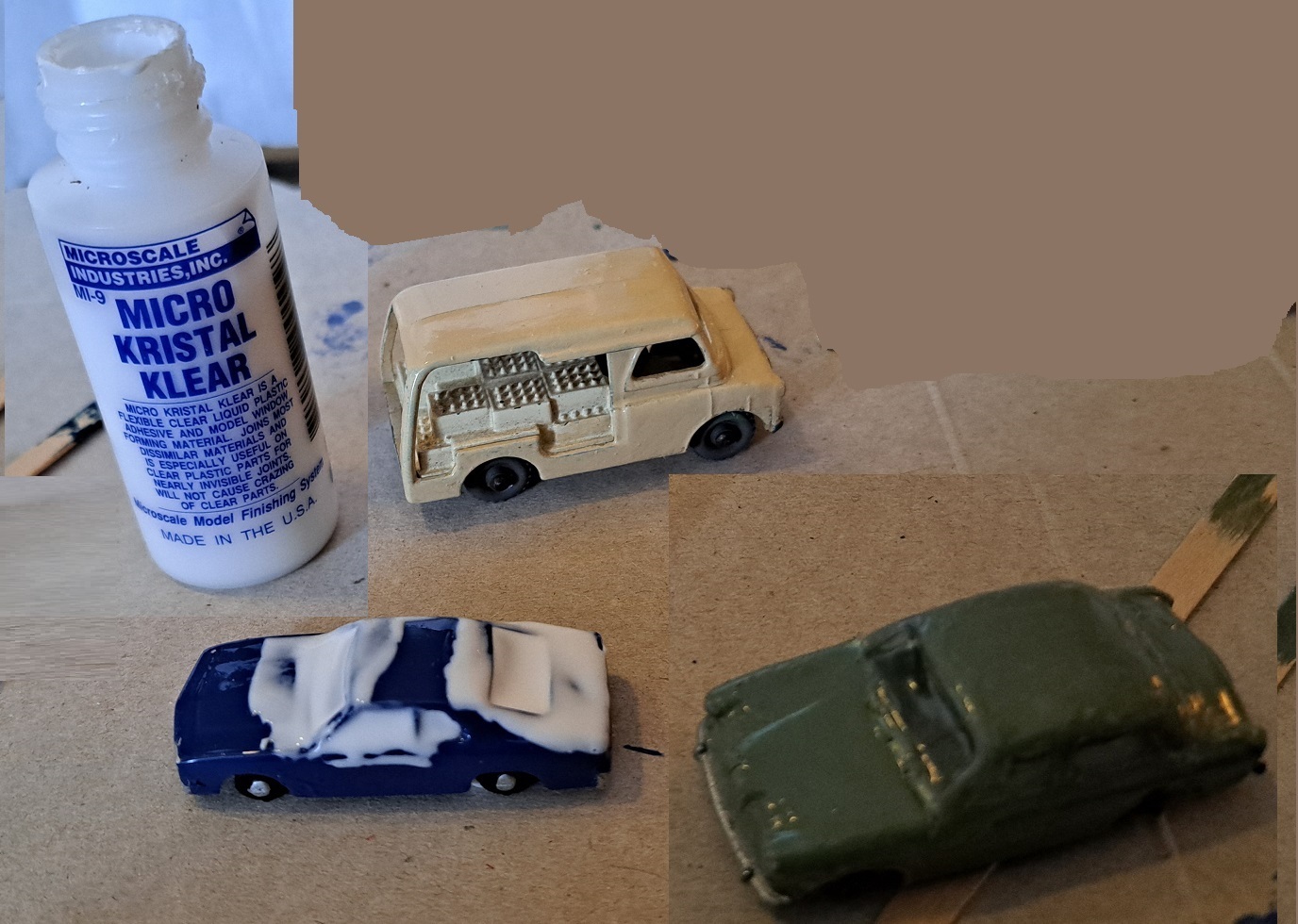

Een potje Kristal Klear.
Om raampjes te maken in auto's of huisjers zonder ramen. Het witte spul droogt doorzichtig op.
De voorruit en achterruit zijn lastig om te maken. Sommige auto's zijn van Lesney of Matchbox.
Wil
« Laatst bewerkt op: 02 February 2024, 11:30:07 door Wil uit ZO drenthe. Reden: Vderklring voor- en achter-ruit »

Ik heb geleerd om Krystal Klear met een tandenstoker te doen, eerst een rand met spul om het raam doen, en daarna met extra lijm proberen een vliesje van links naar rechts te trekken.
doordat er rand met het spul al zit krijg je dan mooi vliesje over het geheel.
Lijkt me makkelijker dan de hele auto onder te gooien?  :-[

Dus niet de hele pot er direct overheen  ;D Idd met een tandenstoker en dan meerdere malen. Dan vul je kleine gaten zo op.
Daar zit vast een soort van maximaal oppervlak aan? Heb nog een goedkope stoom loc zonder raampjes
