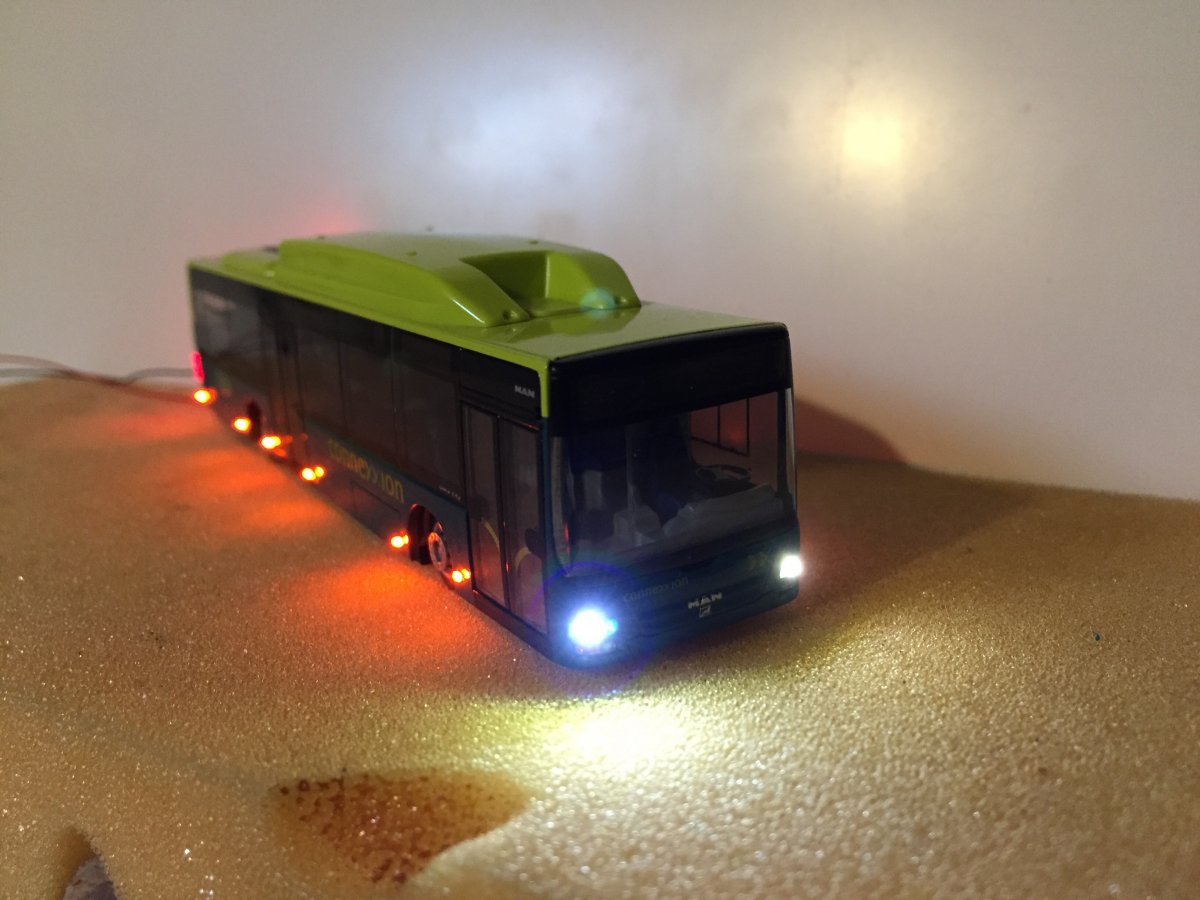

Een mooie Connexxion bus gescoord via marktplaats.

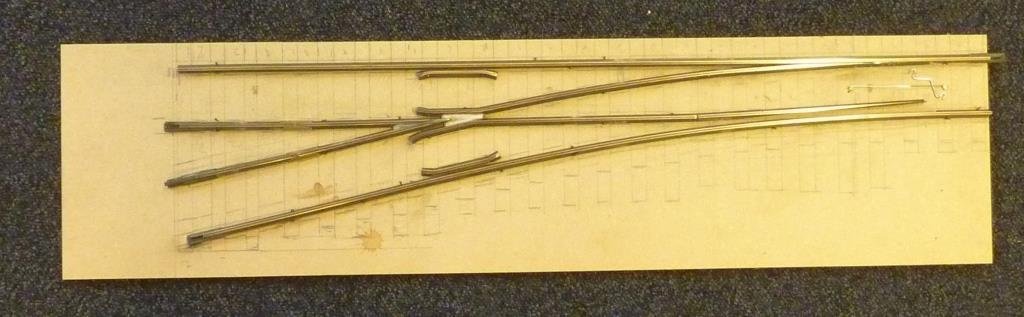

Het opruimen van een erfenis / boedelopruiming van mijn ex-schoonvader. Een shitload Marklin. En als ik zeg shitload dan bedoel ik ook echt een shitload ...... Maar ook een ongelofelijke bult LGB.
Met dat Marklin heb ik niets, maar een beetje LGB heb ik eigenlijk altijd wel willen hebben, zeker nu we een vakantiehuisje met een grote tuin hebben. Niet te veel, maar genoeg om een beetje mee te klooien.
En ja een handgemaakt wissel ...... dat was een van de eerste dingen die ik tegenkwam en was te leuk om te laten liggen. Wat ik er mee ga doen ...... geen idee. Eerst maar eens kijken wat de boedelopruiming verder gaat opleveren. Die zolder ligt nu nog te vol om je kont te keren. Volgende week eerst maar eens orde in de chaos scheppen en zorgen dat e.a. in overzichtelijke categorien verdeelt gaat worden.
Het is niet de hoeveelheid LGB die vrijkwam na het verscheiden van Hans Offermans en Geert Kinkelder, maar ..... het is meer dan een simpel starterssetje.

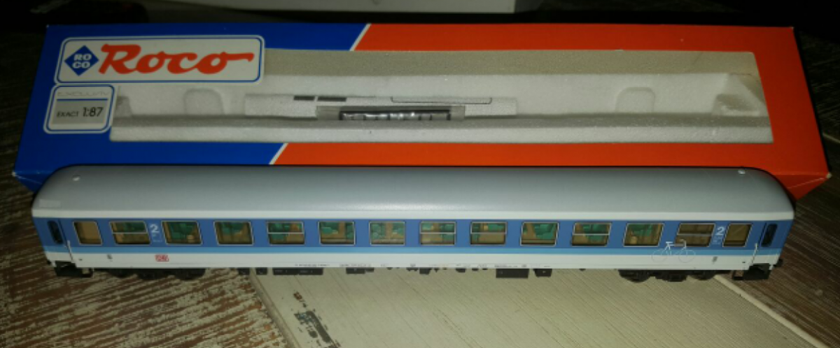

Na lang zoeken eindelijk het Roco Interregio rijtuig met fietsicoontje gevonden voor een normale prijs. Nu is mijn Interregio stam eindelijk af :-)
