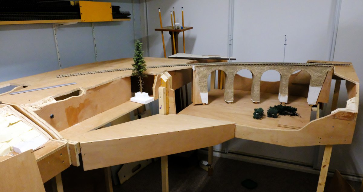

Allereerst dank voor het medeleven bij mijn kras en smeeractiviteiten: alle 8000+ stenen zijn inmiddels aangebracht. Ik heb inmiddels een grote bewondering gekregen voor al die losse stenenleggers in dit forum zoals Tulpendaal en anderen in dit forum. Overigens heb ik een eenvoudige manier om problemen met je vingers tijdens het krassen zoveel mogelijk te voorkomen: twee trimduimrubbertjes (iedere hondenbezitter met een harige hond weet wat ik bedoel) in een werkhandschoen doen wonderen dan.
De volgende stap waren de dekplaten van het viaduct: deze granieten platen zijn in werkelijkheid 60 bij 100 cm. Was het viaduct recht geweest, dan was de oplossing simpel geweest: gewoon een rechte strook met inkepingen. Maar vanwege de radius was dit niet mogelijk. Het meest praktische was om de stenen als paar te snijden. Ik had het advies gehad om hiervoor eens balsahout te gebruiken maar dat bleek in mijn handen niet erg geslaagd: te zacht en te snel beschadigd/kapot. Dus weer gewoon terug naar het oude vertrouwde vliegtuigtriplex. Voor de steunbalken, die de granieten dekplaten op hun plaats houden, heb ik gekozen voor Evergreen vierkantprofielen, die ik met een mesje op de juiste lengte gesneden heb. Achteraf zou ik het nu anders gedaan hebben: voor een ander projectje ben ik inmiddels in de weer met Forexplaat: dat is echt ideaal spul en dat zou terugkijkend ook uitermate geschikt geweest zijn voor de dekplaten en de balken.
Nadat alle platen en balken op hun plaats gelijmd waren, moesten de twee bovenleidingmasten bevestigd worden: geen Rhätische Bahn zonder bovenleiding tenslotte, ook in 0m! Het blijft altijd even pielen om de uitleggers op zo'n viaduct op de juiste plaats en vooral hoogte te krijgen, maar dankzij een goede mal is het toch redelijk te doen.
De volgende stap was het inkleuren van het witte Alabastine: ik heb voor een wat vaalbruine kleur gekozen als basislaag, die nu langzaam 'vergrijsd' moet gaan worden. De foto van het origineel, die ik een aantal posts terug geplaatst heb, is van het zojuist gereviseerde viaduct en daarom nog veel te lichtgrijs. Rond de eeuwwisseling was de kleurstelling aanzienlijk meer verweerd en bruinzwart. Wat dat betreft heeft Michiel de kleuren bij zijn station Filisur (Albulabahn in H0m) prachtig getroffen.
Nog even een klein probleempje leek het hekwerk te gaan worden. Het mooiste hekwerk voor de viaducten wordt geproduceerd door Pirovino in Zwitserland. Helaas was zijn toeleverancier van het messing gietwerk een tijdje terug failliet gegaan. De hekken waren dus een hele tijd niet meer leverbaar. Sinds kort echter is het probleem gelukkig opgelost, dus ik moet binnenkort maar weer eens die kant op om e.e.a. op te halen en het viaduct verder af te werken.
Groet! Frans

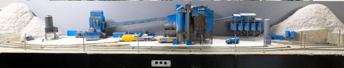

Het is alweer een tijdje terug dat ik hier wat schreef. Inmiddels is de oorspronkelijke bak waarop het viaduct moet komen aangepast. Hij was namelijk aanvankelijk helemaal vlak omdat er een camping gedacht was, maar dit viaduct is een veel reëlere en daarom logischere afsluiting van het stukje van Filisur naar Stuls. De komende tijd moet ook dit deel (net als de rest van de baan) verder afgebouwd gaan worden.
Dat er niet heel veel op 0 gebied gebeurd is, komt omdat ik eigenlijk even een beetje vreemd gegaan ben, naar mijn oude jeugdliefde:
Om dat uit te leggen ga ik even off-topic dus, maar in een eigen draadje mag dat wel, toch?
Ik heb al heel lang met de gedachte gespeeld om een (fantasie) Zement/Kieswerk bij de Rhätische bahn te bouwen. Al heel snel had ik spoor 0 afgeschreven voor zo'n project, maar voor een modulebaan was dit een leuk onderwerp. En omdat het bleef kriebelen, ben ik toch maar aan de slag gegaan:
het eerste voorzichtige overzicht staat in onderstaande foto:
De afgelopen weken heb ik e.e.a. verder (af?)gebouwd:
Er valt nog wel het een en ander aan op te merken, misschien dat ik de detaillering nog wat verder doorzet. De aansturing van de wissels vindt overigens net als Filisur plaats met Railware, zoals al eerder in dit draadje beschreven.
De bedoeling is dat deze module op de Nederlandse Smalspoormodelbouwdagen in Katwijk/Valkenburg te zien zal zijn in de wagonhal, het blijft tenslotte smalspoor.
En zo durf ik met een gerust hart verzekeren, dat de volgende bijdrage weer geheel on topic zal zijn.
Groet! Frans
