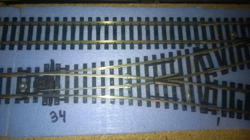

In het midden van de tong zit een gaatje:

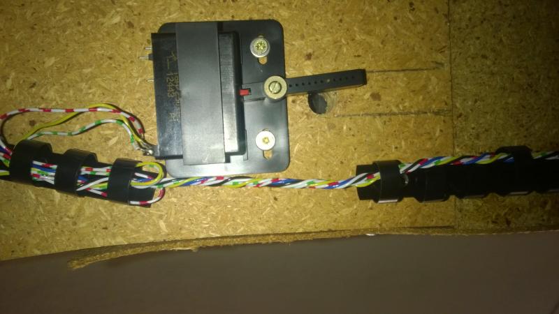

En van onder ziet het er dan zo uit:
Het nadeel is natuurlijk dat het nu even zoeken wordt om nog aan Glöckners te komen, maar dat moet volgens mij wel lukken. Zelf vind ik ze echt prima werken, en bij aanschaf van zo'n 75 stuks waren ze per stuk zelfs een stuk goedkoper dan tweedehands wisselmotoren voor Fleischmann... 😉.

De Glöckner is feitelijk een bistabiel relais dat je ook handmatig kunt bedienen met dat rode pikje. Daar hebben ze een houder aan vastgezet met een extra hefboom om het wissel te bewegen. En een kenmerk van een relais is dat er ook een contact in zit.
Verder is het dus een klik-klak aandrijving.
