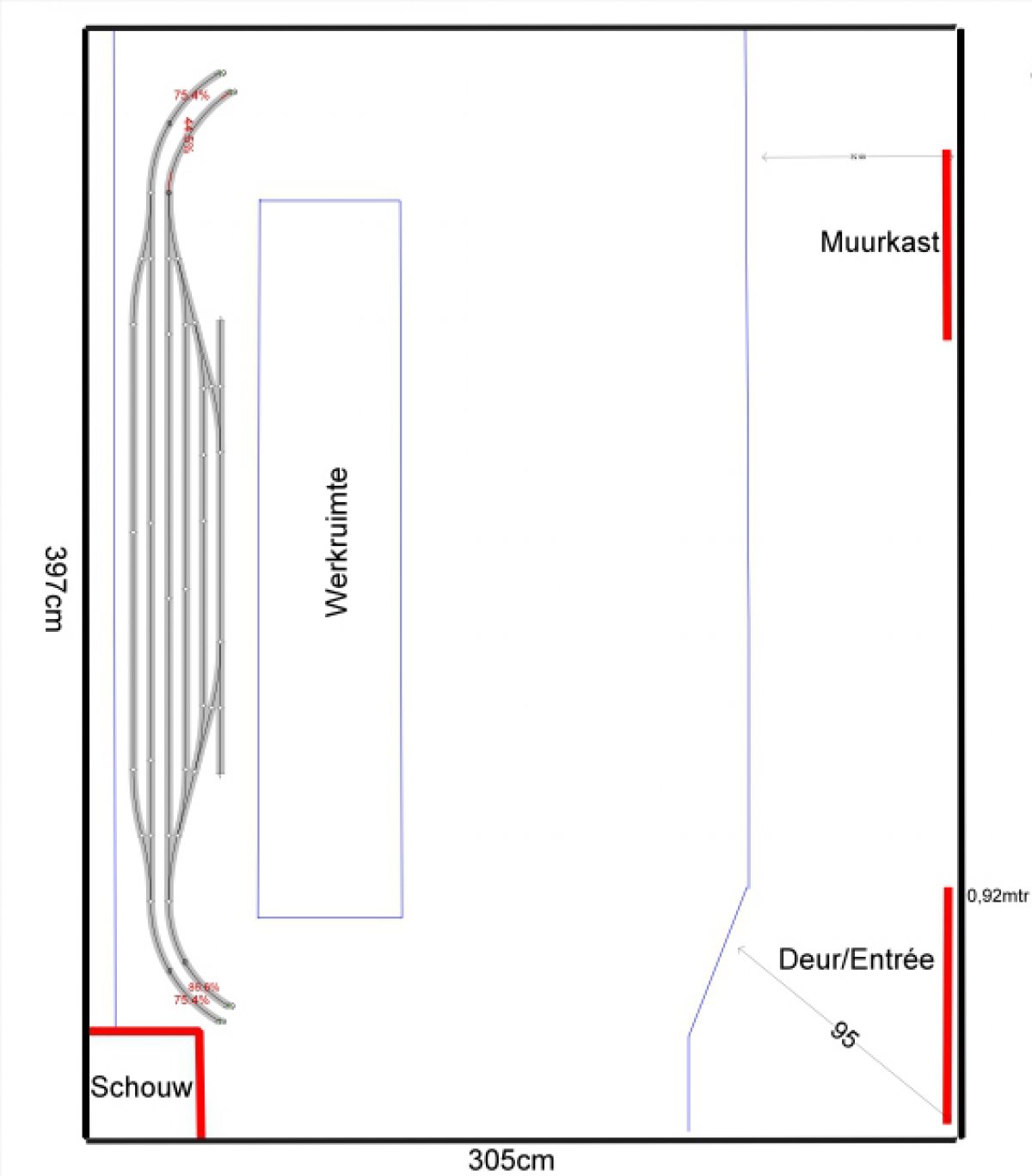

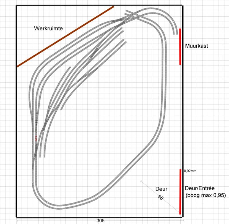

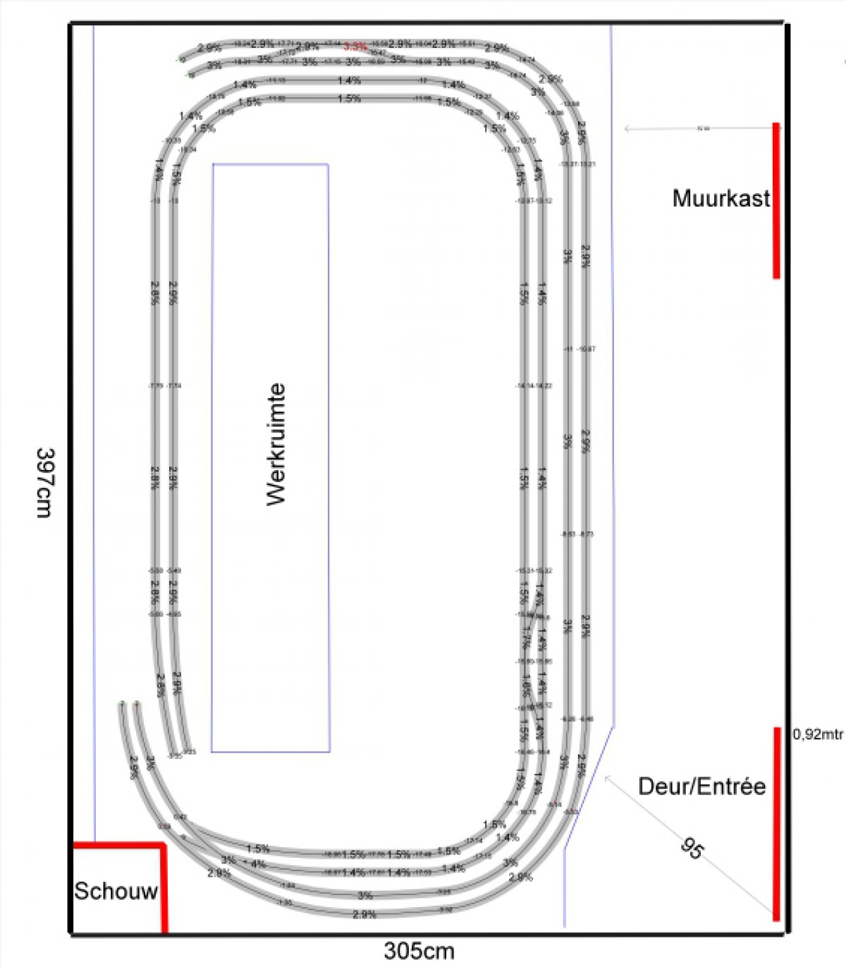

« Reactie #40 Gepost op: 05 May 2016, 20:22:56 »
Beste mensen,
Lang geleden begonnen aan een ontwerp. Niet snel tevreden, veel 'geschoven' en getekend. Uiteindelijk kan ik me goed vinden in het plan dat er nu ligt. Om een lang verhaal (meer in het bouwtopic) kort te maken; in het zicht komen een centraal station met rangeer emplacement voor oa wat goederen overslag. Hier kan ik natuurlijk tot aan het ballasten flexibel zijn mocht de realiteit me niet bekoren. Genoeg ruimte voor scenery in de vorm van een stad om het centraal heen. Aan de linkerkant van de baan komt op het lange stuk een halte station voor stoptreinen.
Verder natuurlijk een schaduwstation. Inmiddels ben ik aan de onderbouw begonnen, bouwtopic zal ik binnenkort openen.
Mvg
Martijn
plaatje 1; niveau zicht
plaatje 2; hellingen
plaatje 3; schaduwstation
@Flickr; Meer dan 4000 modelspoorfoto's, uitgebreide reportages diverse banen

Re: Baanplan "De Werelden 2.0" H0
« Reactie #41 Gepost op: 05 May 2016, 22:05:17 »
Weer leven in de brouwerij (y).
Ik zie weer wat aanpassingen. Als je eenmaal aan het bouwen bent zie je vanzelf nog ruimte voor van alles en nog wat.
Groeten Koen.
« Reactie #42 Gepost op: 06 May 2016, 20:00:57 »
Zo is het Koen, merci (y)
« Reactie #43 Gepost op: 07 May 2016, 11:50:17 »
Strak plan. Rechts de mogelijkheid om helemaal los te gaan met scenery. Spoortechnisch zeer doeltreffend en logisch.

Sander
  • Berichten: 4666
« Reactie #44 Gepost op: 07 May 2016, 15:33:46 »
Waarom die wisseloplossingen in de hellingen?
Te duur en nutteloos m.i. want wisselen kan in schaduwstation en het gewone station.
Keep it simple.....
