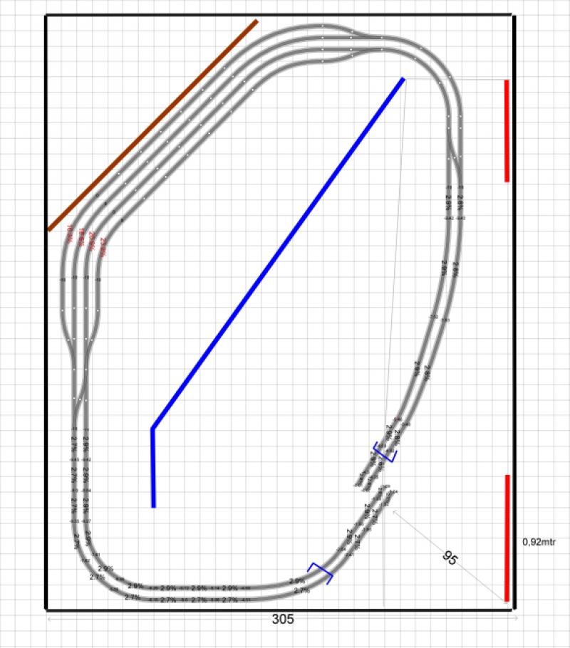

Is dit een idee? Moet je wel de hele baan iets naar beneden laten zakken en ik weet niet of je linksonder in de hoek genoeg ruimte hebt hiervoor.
Zo maar een idee. Kijk maar of het je iets lijkt.
Groet, Hijlco

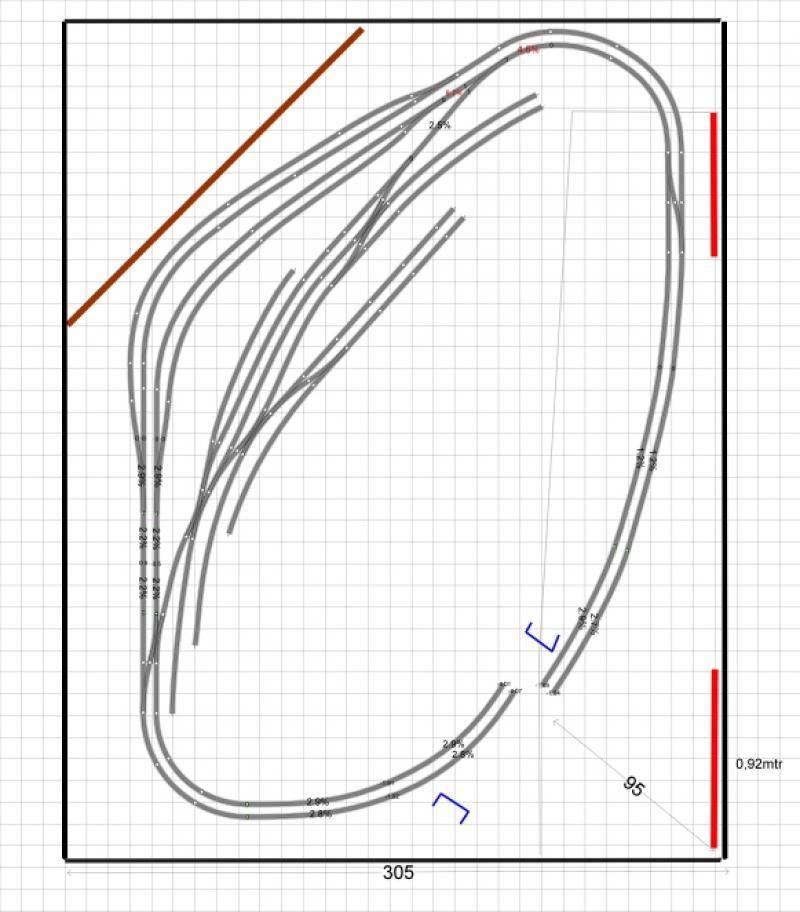

Allereerst iedereen nog de beste wensen voor 2015 en bovenal een goed gezondheid!
De laatste opmerkingen heb ik verwerkt in een nieuwe tekening. De bochtwissel is nu vervangen door een normale wissel. Hiervoor moesten wel, aan de oostkant CS, de slankere W10 wissels vervangen worden door de W15 wissels om ruimte te creëren voor een beetje vloeiende bocht richting D. Enige "punt" voor mij is nu hoe ik de stijging van/naar CS aan die kant (komt min.1CM hoger te liggen dan rangeer+cargo) nu netjes kan laten verlopen. Heb 35cm nodig om vloeiend omhoog te gaan, lijkt me het beste dat ik de stijging voor/na de wissel laat plaats vinden en dus niet die wissel in de stijging betrek.
Wat mij betreft is dit de definitieve versie voor het zichtgedeelte van de nieuwe baan.
Mvg
Martijn

Het definitieve baanplan. Het zichtniveau is ietwat aangepast ivm de hellingen, verder geen veranderingen. Ik heb even zitten worstelen met het schaduwgedeelte. Een uitgebreid schaduwstation bleek vrijwel onmogelijk. Voor een schaduwstation heb je bereikbaarheid nodig waarvoor het niveau (nu -10cm) zou moeten zakken. Daarvoor zou dan weer minimaal 1 helix nodig zijn terwijl ik zelf veel liever met een of meerdere hellingen werk.
Een schaduwstation is ook niet strikt noodzakelijk. Heb nu gekozen voor twee lange lange wachtsporen waar treinen die in de dienstregeling rijden en even uit het zicht moeten zijn kunnen wachten.
Mocht iemand nog een goede suggestie hebben dan laat het maar weten, tot ik echt ga bouwen kunnen goede nuances natuurlijk gewoon verwerkt worden.

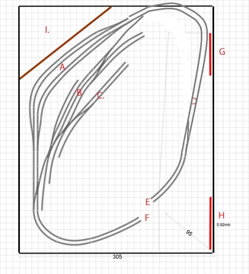

Het plan is natuurlijk ondertussen aangepast nalv de opmerkingen. Floris, jouw suggestie heb ik ook ingetekend, het kan maar ik heb het er weer even uitgehaald ivm ruimtegebrek. Goed, niets is nog definitief en qua scenery ben ik natuurlijk ook een beetje aan het nadenken, plannen.
Nu kwam iets heel anders in me op. Wat als ik CS en goederenemplacement ga scheiden dmv 2 niveaus? Op zich lijkt me dat wel fraai maar het moet ook niet te veel fantasie gaan worden. Mijn vraag is dan ook, bestaan er in Nederland, of hebben er bestaan, stations met een goederen of rangeer emplacement gescheiden en op 2 niveaus? Ik denk het haast niet.....
Gr.Martijn

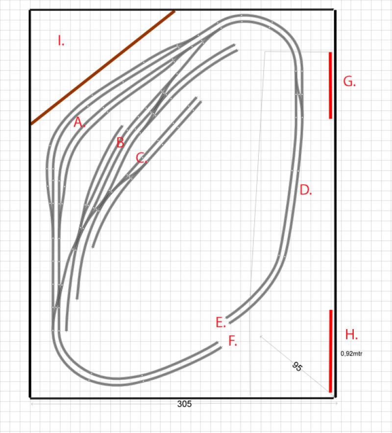

Bij nader inzien is deze side-kick een slechte. Inderdaad erg on-nederlands (heb zitten googelen en je komt echt niets tegen in Nederland van dien aard) en ik ga op die manier een weg inslaan die te veel veranderd. Het komt eigenlijk door het scenery-idee dat ik tot nog toe had. CS+emplacement min of meer als één geheel met aan de achterkant een stadsmuur + "stedelijke" bebouwing op +8cm. Zoals bij mijn oude baan. Dat idee wil ik anders gaan invullen. Ik wil de situatie juist andersom maken, dus stad en bebouwing om het CS+Emplacement op een lager niveau. Dat brengt een stuk meer variatie (tunnels+bruggen!) in het geheel. Wat ik dan wel moet gaan doen is het emplacement in z'n geheel iets slanker maken en dichter tegen CS aanleggen, ten faveure van de scenery. Maar dat is geen punt want slechts een kwestie van tekenen totdat het naar wens is. Wel zal ik de schaduw-parkeersporen elders moeten gaan aanleggen en dat zal nog niet meevallen want ik zit met beperkt ruimte-aanbod op niveau -1 ivm de hellingen.
Gr.Martijn
