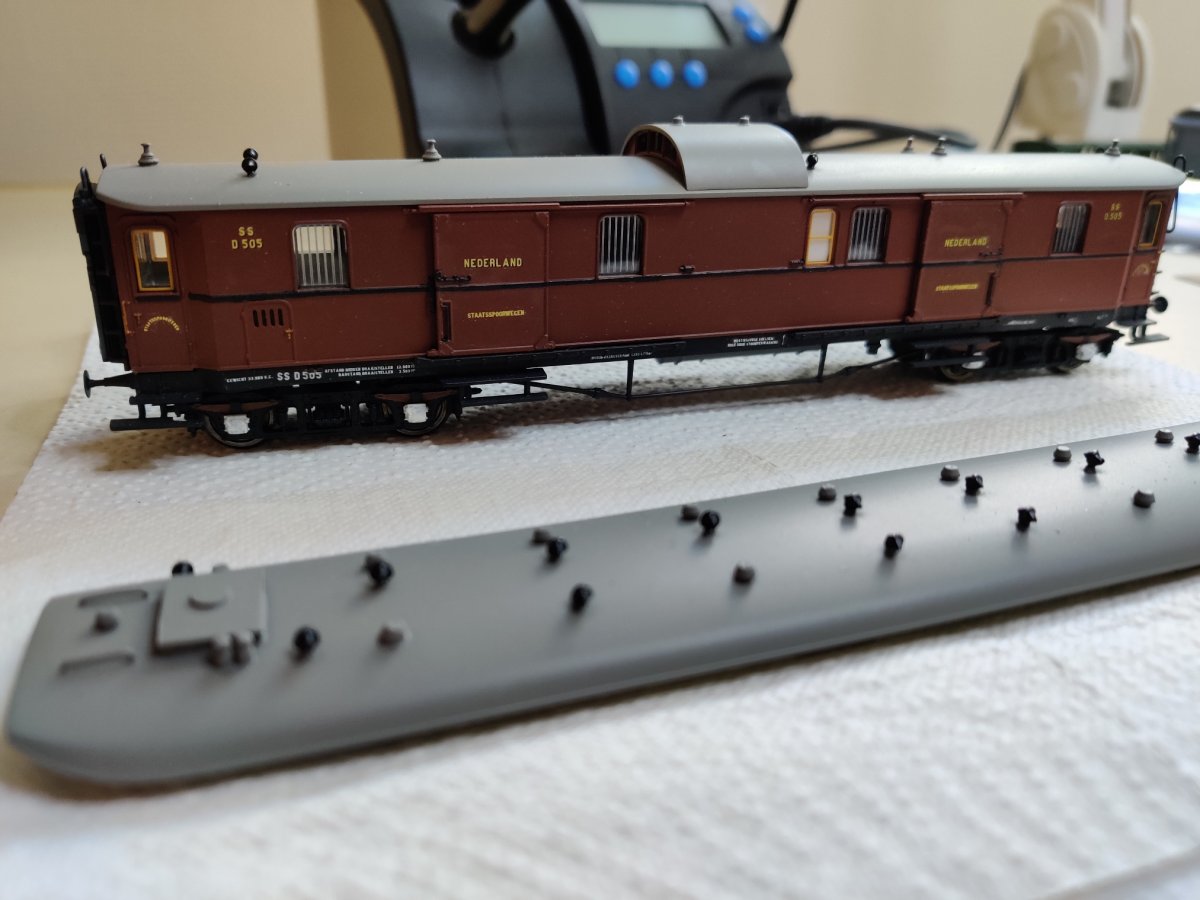

Dan gaat er jaren later in de kerstvakantie nog een verhuisdoos open en komen er weer wat vergeten projecten boven water.
Waaronder een Staatsspoor bagagewagen die alleen nog maar in elkaar geklikt hoefde te worden.
Rond de transfers zijn helaas wat vlekken ontstaan, maar het eindresultaat is toch niet onaardig:
Het soortgelijke NBDS E-rijtuig was ook klaar om weer in elkaar gezet te worden, maar daar twijfel ik nog even over:
Ik zie namelijk een aantal verschillen met de foto die Ewout ooit geplaatst heeft van dit rijtuig:
Mijn gastank is grijs
Al mijn pruisische draaistellen zijn ver-SS't, dus met witte aspotten en bruine verenpaketten.
Dat lijkt dus niet te kloppen.

Ik heb de NBDS uitvoering gelijk gehouden aan de SS. Het kan zijn dat het model op mijn foto nog niet klaar was, of op geleende draaistellen stond. Ik ben daar heel creatief in.
Maarre, leuk om ze weer eens te zien. Nou die HSM D erbij.
