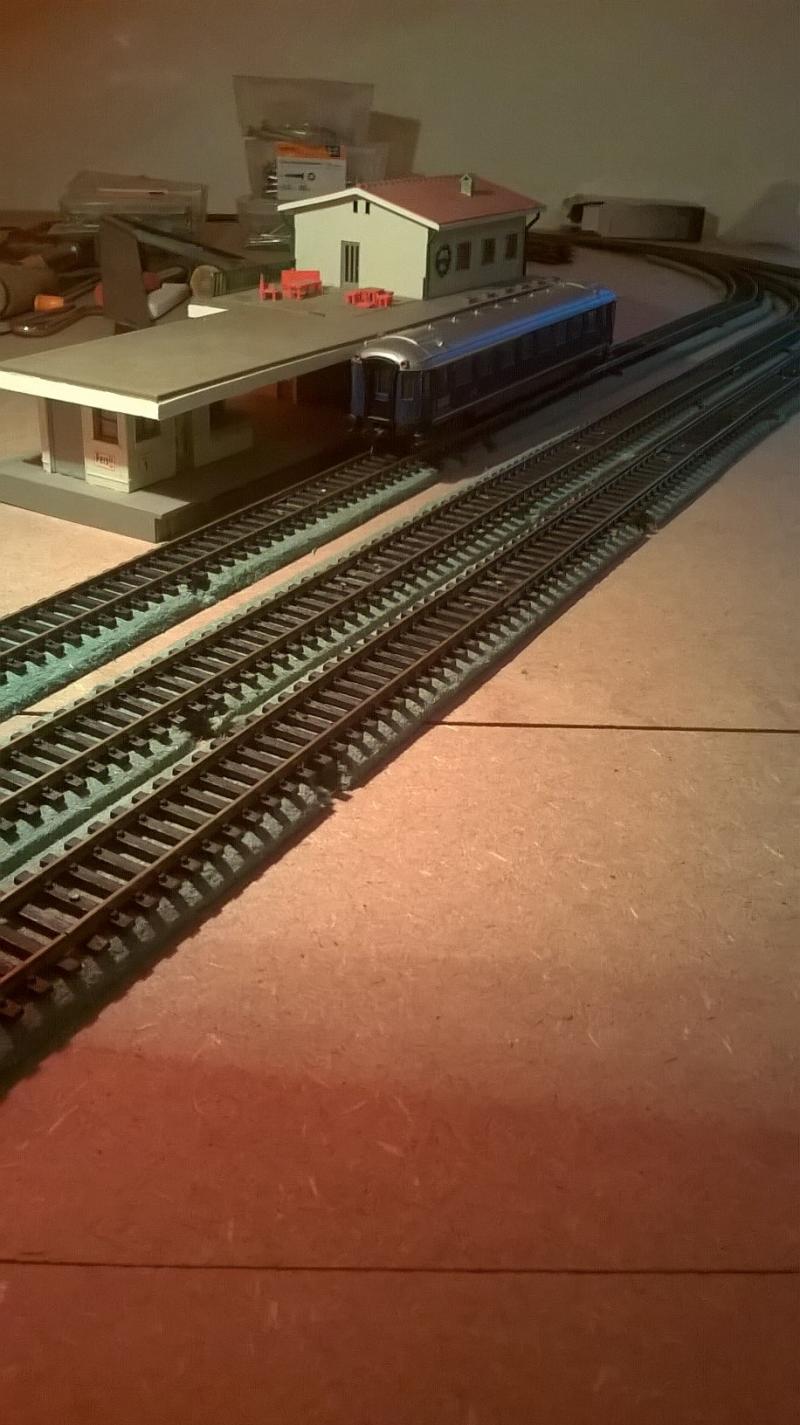

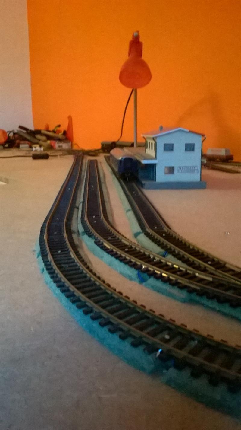

Hallo, zit nu enkele weken hier op het forum. Vind het ontzettend leuk en vooral ook leerzaam.
Heb inmiddels een baanplan gemaakt in SCRAM, ben het aan het leggen. Het stationsgedeelte ligt inmiddels. Let nog even niet op alles rondom de rails. Alleen de rails blijft liggen zoals het nu ligt. Ik begin helemaal op nul, voor de vorm er even een aftands stationsgebouw naast gezet. Maar wil jullie de eerste beelden niet onthouden. Rails ligt op7mm isoline. Denk dat mooi uitkomt als ik tzt ga ballasten. Inmiddels de rails die liggen afzonderlijk gesoldeerd ( onder de rails ) en via een gaatje na de onderkant van de tafel geleid. Hoor graag jullie eerste reacties. O ja zal me ook nog even voorstellen. Ben Johan, 45 jaar en na 30 jaar mijn oude Fleischmann baan weer uit de doos gehaald. Eigenlijk voor mijn zoontje van 7, maar papa is er helemaal blij mee. Eens kijken waar deze eerste stappen naar leiden.

Welkom en succes met bouwen. Ziet er leuk uit. Toch nog een kleine opmerking. Spoor 3 ligt die niet te dicht tegen spoor 2 aan? (Spoor 1 is perron met wagon, plan D, erop.)

jvdscheur
  • Berichten: 197
Re: Het begin van iets moois ( hoop ik ;-) Nederlands thema
« Reactie #2 Gepost op: 18 December 2014, 16:25:35 »
Dank je Gerard, ik heb al wat getest met wat wagons er op zetten en locomotief. Het lijkt goed te gaan qua ruimte. Maar heb al wel gelezen hier op het forum. Het is soms ook een kwestie van afbreken en weer beetje opnieuw beginnen. Schijnt bij deze mooie hobby te horen ;-)

Gerard, je had toch gelijk. Het gaat niet goed in de bocht. Moet ik toch nog wat verleggen. Even kijken of ik iets kan met flexrails, denk dat ik niet met standaard bocht er kom anders.

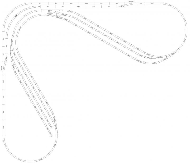

jvdscheur
  • Berichten: 197
« Reactie #10 Gepost op: 18 December 2014, 20:42:54 »
Dit is mijn baanplan
  • Berichten: 5772
« Reactie #11 Gepost op: 19 December 2014, 02:54:45 »
Hallo Johan,
Leuk baanplan! Ik begrijp alleen niet waarom op de foto de rails zo dicht op elkaar is komen te liggen. In jouw baanplan zie ik dat niet terug.
S&TL
  • Berichten: 271
« Reactie #12 Gepost op: 19 December 2014, 06:42:23 »
Mooi baanplan.
Ik ben zelf beginner dus ga me niet wagen aan tip of truks. Ik heb wel een vraag. Waarom heb je linksboven in de hoek, waar de beide lijnen samenkomen geen verbinding gemaakt. Dat geeft meer mogelijkheden voor het rijden. Nu is het een grote ovaal met enkele parallel en zij sporen. Met verbindingen kun je ook bi-directioneel rijden!
jvdscheur
  • Berichten: 197
« Reactie #13 Gepost op: 19 December 2014, 07:58:06 »
Hallo Vinent,
dat heeft te maken met het feit dat ik de achterste twee bochten hoger ga leggen dan de voorste twee. Ik wil iets van een brug inbouwen en ga derhalve met de achterste sporen de " hoogte " in.
Groet, Johan
jvdscheur
  • Berichten: 197
« Reactie #14 Gepost op: 19 December 2014, 15:15:56 »
Ik denk dat de twee sporen te dicht bij elkaar liggen omdat het startpunt van deze twee maar eigenlijk drie sporen bestaat uit twee wissels. Ik heb het idee door de hoek van de wissels iets anders te leggen, ik beter uit ga komen met de 3 sporen. Vraag daarbij is eigenlijk wel. Hoe kan ik het beste vanuit een baanplan getekend in SCRAM in dit geval beginnen met het leggen van de rails op de tafel. Wat is hier gebruikelijk. Weer wat geleerd in ieder geval, mogelijk maar weer lekker klussen ;-)
