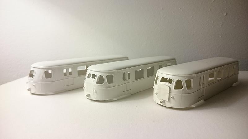

Bij mijn weten zijn de motorwagens met twee verschillende neuzen uitgebracht en daarnaast inderdaad een bijwagen. Anyway, zie plaatje.
Overigens staat ie met Interfer / Mougel aandrijving super hoog op de poten, dus eigen aandrijving maken lijkt me een goede keuze.

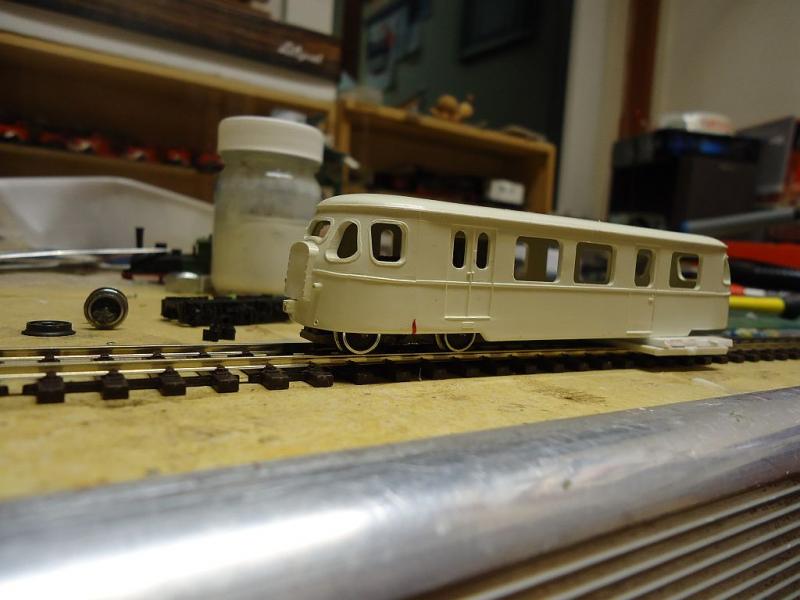

Vanavond eens aan het meten geweest om het onderstel te bouwen. Op basis van een tekening op een Frans forum ga ik er van uit dat de afstand tussen de bovenkant spoorstaaf en de onderkant van de bak 30 cm is.
Met een provisorisch in elkaar gezet geheel ziet het er dan zo uit:
De wielen zijn eigenlijk 1 mm te groot, icm de grote flenzen oogt dat nog een beetje raar. Misschien/ hopelijk wordt dat beter met draaistelzijkanten.
Wat denken jullie, klopt de hoogte zo een beetje?

Leuke dingen
Zal je mail ook eens zoeken, ben toch weer met bakken bezig..
Mvgr. Martin
Mooie grasjes enzo
T.Spat
Berichten: 2973
Re: Ergens in Frankrijk (werktitel, h0m)
Reactie #41 Gepost op:
03 April 2015, 22:57:00 »
Het zien er wel OK uit
Tis
JeanR
Berichten: 380
Reactie #42 Gepost op:
03 April 2015, 23:40:35 »
Lijkt me goed zo.Ziet er prima uit.
Ik hoor de dieselmotor al brommen
Grt. Jan.
