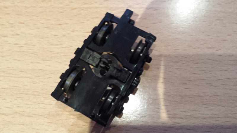

de Roco 4254 vandaag aangeschaft in houten maar nu is mijn vraag hoe krijg ik hier een sleep contact onder ?
dit is hel onderstel maar is gesloten niet open.
mvg Harry
ps kan het dak los of moet heel de wagon worden verwijderd. de details zijn erg goed dus druf het niet zo goed.

Een sleepcontact moet worden gelijmd in het midden en las je een heel fijn boortje hebt (1 mm) kan het draadje door de paspen van het draaistel. Anders moet er een gaatje geboord worden door de bodem en het interieur.
Het dak kan eraf, maar erg veel helpt het niet, daar het interieur dicht is van onderen. Je moet, met het dak eraf, eerst de 2 vouwbalgen verwijderen en dan voorzichtig aan de binnenkant met een paar sate-stokjes het de kap van het onderstel verwijderen. Er zitten 4 nokken per kant plus 2 aan elke kop.
Het interieur bestaat uit 2 delen die in de kap schuiven. Als je ze eruit haalt vallen soms de ruiten eruit, let daarop.

Ik ga gezien de rails ervan uit dal je 2-rail rijdt. Ik heb dezelfde Roco rijtuigen welke meen ik van binnenverlichting voorzien zijn. Ik kan je maandag als ik weer thuis ben uitsluitsel geven.
Groet, Silvolde

bedankt voor de reactie en ja ik rij 2 rail zal eens voorzichtig kijken

Kijk eens in
dit
draadje, bijna dezelfde vraag.
