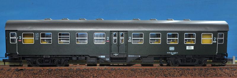

Verlichting inbouwen in UMbauwagen van Roco.
29 November 2014, 19:53:47 »
Roco UMbauwagens.
Hoe deze te openen om verlichting in te bouwen.
mvg Henk

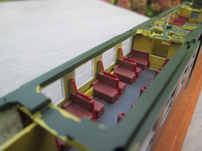

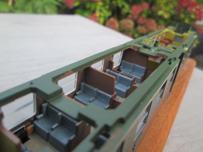

Hier alvast een idee voor het interieur:
e
Klasse rijtuig.
e
/2
e
Klasse rijtuig.
Grt, Ronald.

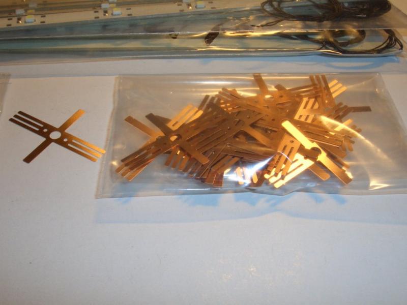

Ikzelf heb de verlichting gemaakt van rollen zelfklevende ledrollen en de stroomafname komt van slepers van een Duitse Ebay verkoper uit Hamburg.
Ik heb zelf zo,n 14 umbau rijtuigen voorzien van binnen verlichting en enkele daarvan ook van schakelbare sluitverlichting.
Na het uitgebreid te hebben getest maakt het niets uit dat de stroomafname maar van twee punten komt, eventueel gebrek aan stroom toevoer compenseert de gemonteerde condensator.
Na moeilijke probeersels blijkt alleen maar dat de wagens meer weerstand bieden bij stroomafname vanaf 4 punten.
Ik zou je graag foto,s van deze wagens willen laten, zij het niet dat ik dan half m,n nieuwe zolder slaapkamer moet gaan slopen om die sets te pakken te krijgen.
De stroomafnemers van het type wat ik heb aangeschaft hebben aan iedere zijde 3 armen en passen eigenlijk gelijk onder de draaistellen.
Vastzetten met een beetje lijm uit een goedkoop action lijmpistool, dwz als het niet goed zit dan kun je het gelijk weer verwijderen zonder achterblijvende lijmresten.

Even snel een foto van de slepers die ik heb...
Fred

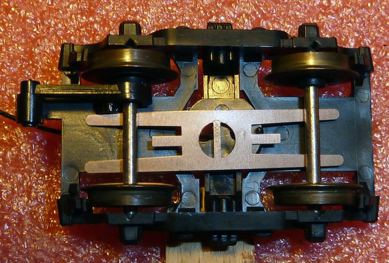

Ik heb even een fotootje van de onderkant v/h draaistel gemaakt met de stroomafnemers van
digikeys onder de assen door.
Nu drukt dat op het scharnierpunt en als ik dat beweeg gaat de sleper omhoog en geeft dan
extra druk op de stroomafnemer.
Maar volgens jou laatste bericht is dat geen probleem?
mvg Henk

Ik zie dat er bij jouw slepers geen gaatjes zitten, waarmee de sleper eigenlijk al een beetje geborgt zit.
Je moet beginnen met een situatie waarbij de sleper al een beetje vast zit, qua druk op de as moet je experimenteren tussen buigen van de sleper uiteindes en eventuueel het inkorten ervan.
Fred

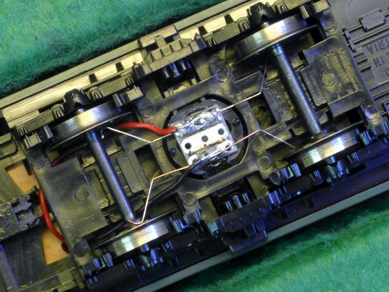

C_Jabaaij
Berichten: 982
Eschburg
Re: Verlichting in bouwen in UMbauwagen van Roco.
30 November 2014, 16:21:07 »
Hallo Henk,
Ik heb het op beide draaistellen zo gedaan, zelf een stroomafnemer gemaakt van fosforbrons. Op deze manier heb je van alle wielen stroomafname.
Koos Jabaaij.
