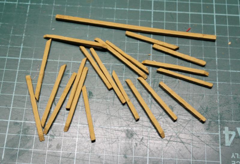

Ik heb wat hout bijgekocht en voor de bovenverdieping is al het hout nu aangebracht en geschuurd. Klaar dus om het hout een kleurtje te geven. Beneden wordt het leisteen, dus daar hoeft geen hout te komen.
Ik ben nu bezig met het dak. De basis worden twee styreenplaatjes. Aan de binnenkant komt dakbeschot en natuurlijk de dakbalken. Aan de buitenkant komen leitjes. Voor zowel het dakbeschot als de leitjes heb ik 160 gr papier geverfd in de benodigde kleuren. Van het dakbeschot snij ik planken en de leitjes van 6 bij 6 mm. Voor het plakken van de leitjes heb ik een raster getekend van 4 x 4 mm, zodat ik 1/3 overlap krijg. De leitjes plak ik in een zgn. Rijndak patroon. Een Rijndak moet toch kunnen aan de Moezel! Wordt nog een hele klus om de leitjes te snijden en stuk voor stuk op te lijmen. Ik heb een proefje gemaakt. Het is tijdrovend werk maar het gaat lukken en het resultaat is de inspanning waard.
Het raster en het dakbeschot plak ik tegelijk op het styreen met wat Bison Alles Lijm. Ik heb eerst houtlijm geprobeerd en ook behangerslijm, maar beide hecht niet op het styreen. De Alles Lijm werkt goed! Ik hoop dat kromtrekken van het styreen, door aan beide zijden van het styreen tegelijk te plakken, wordt voorkomen. De leitjes plank ik dan met verdunde houtlijm.
Tot de volgende keer maar weer!

Meteen wel een vraag: zijn die leien niet aan de grote kant? Het is niet dat ik je nog meer werk in de maag wil splitsen, maar nu kun je er misschien nog wat aan doen.

Ik ga nog wat expirimenteren, Ik hoef ze niet echt kleiner te maken, waarmee zo nog slechter te hanteren zijn. Ik kan ze ook wat verder laten overlappen, want uiteindelijk is het enige wat je te zien krijgt het deel dat niet overlapt.

Het was aardig wat werk, maar uiteindelijk heb je dan ook wat. En ik ga natuurlijk lang niet zo snel als de professionele dakdekker. Maar goed, het s gelukt en ik ben er dik tevreden mee!
Eerst de binnenkant. Daar heb het dakbeschot geplakt (gewoon geverfd papier) met alleslijm en daarna aan de schuurzijde de spanten. Dat zijn geverfde lucifers. Boven het woongedeelte heb ik wat verstevigingen aangebracht waarna daar zo een kunststof plafond voor de bovenverdieping tegen aan kon.
En daarna waren dan de leitjes aan beurt. Die heb ik op advies wat kleiner gemaakt. Dus wat nieuwe vellen geverfd, dan stroken van 4mm en dan van elke strook leitjes van 4mm snijden met een klein hoekje er af. En daarna plakken en plakken en plakken en plakken. Ik schat dat er zo’n 2500 opzitten. In het begin is dat leuk en dan wordt het alsmaar hetzelfde en uiteindelijk wordt het weer leuk, want dan komt het eind in zicht. Op het styreenplaatje dat ik als basis had gebruikt heb ik eerst met alleslijm een laagje papier geplakt. Daardoor was het leitjes een papier op papier verhaal geworden en dat kon dus met wat verdunde houtlijm.
Toen ze er allemaal opzaten heb ik de windveren gemaakt. Gewoon van hout, dan er op gemaakt en toen in de lak gezet. Als laatste kwam het lood voor de nok. Aluminium folie geverfd, strook gesneden, wat “voorgebogen” en toen met wat houtlijm er op gelijmd. Het geheel gefixeerd met een laagje matte acrylvernis.
Tot slot alles in klein decortje in elkaar gezet en de fles Sekt tevoorschijn gehaald. Want pannenbier kennen ze niet aan de Moezel, maar Leitjes-Sekt dus wel!
