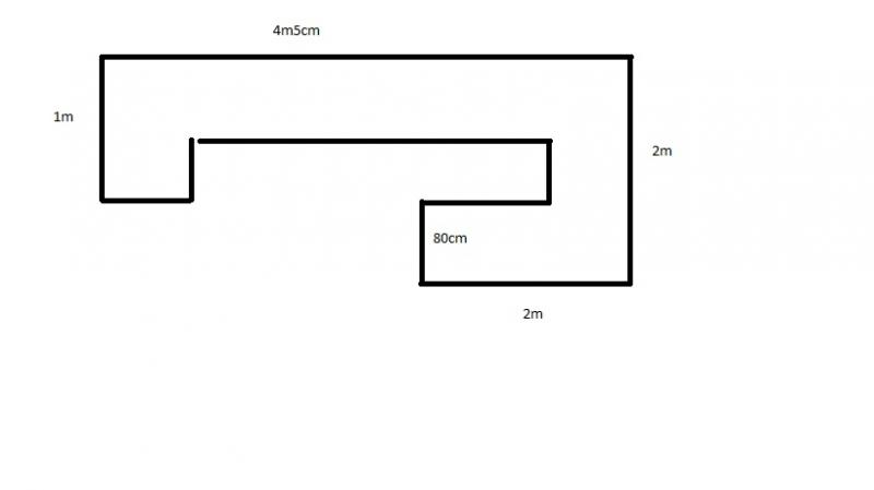

ik begin in een nieuwe ruimte. Hier een tekening/schets van de tafel die ik wil maken. Heeft iemand tips of een idee wat ik er mee zou kunnen doen?

Wellicht handig als je even de schaal aangeeft, H0 of N of ??

inderdaad wel handig :-)
Ik heb H0

Een leuke rangeerpuzzel à là "Time-saver" en "Inglehook" (even onze goede vriend google consulteren)
Om rond te rijden ontbreekt je de nodige breedte in de vleugels van je tafel (min 1,20m - liefst 1,40m)

De tafel kan nog aangepast worden. ik had eventueel gedacht om via een spiraal naar een lager gedeelte te dalen voor een schaduwstation.

Of deze tafel geschikt is hangt er ook vanaf of je rond wilt rijden, of 'end to end', of beide.
Links is de 'blob' van 1m tamelijk krap voor een lus, het gaat net, maar 1.2 m zou iets meer lucht geven als je die ruimte zou hebben. Rechts is het stuk van 0.8 m te krap voor een bocht, daar kan je nu alleen kopsporen leggen. Als je ook daar wilt kunnen 'loopen', dan zou je de 'blob' van 2m dicht kunnen maken, met een mangat in het midden, zodat je nog wel alles kunt bereiken tijdens de bouw.

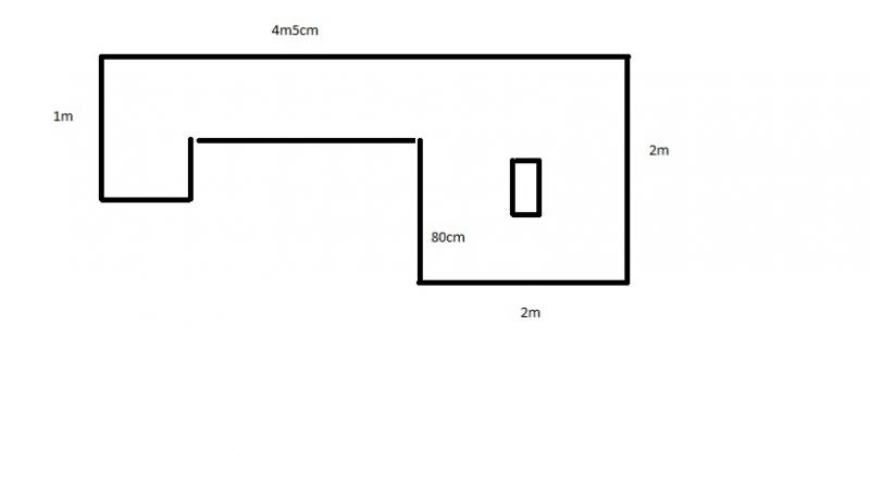

Dat ijkt een goed idee. Bedoel je dan zo als op onderstaande tekening?

Ja, zo was het bedoeld. Een mangat van circa 60 cm is goed werkbaar.

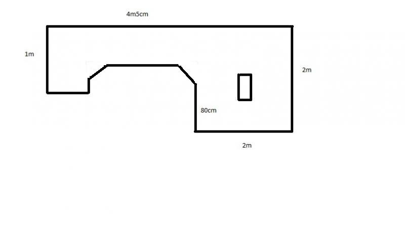

Wat ook zeer nuttig kan zijn is om de 2 binnenhoeken te voorzien van een schuin stukje, zeg een cm of 35 a 40. Je kunt dan de binnenbochten ietsjes diagonaal 'afsnjden', dat helpt enorm om gezigzag te voorkomen.

Dan krijgen we dit denk ik ?

Zou dat eens in overweging nemen... In combinatie met twee spiralen.

In ieder geval veel mogelijkheden op deze ruimte.
Lastig kiezen met zoveel opties.
Hou je van industrie?
