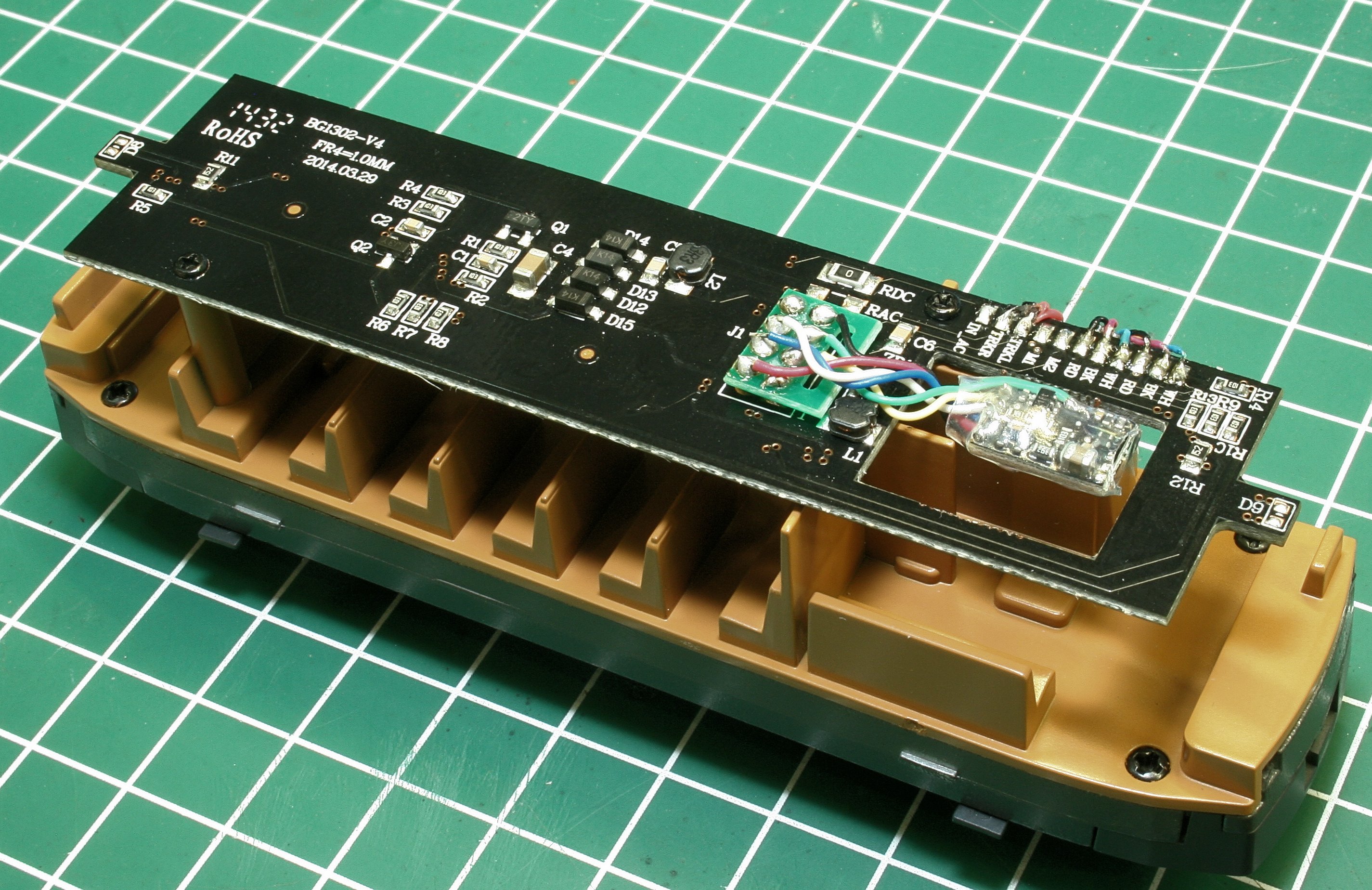

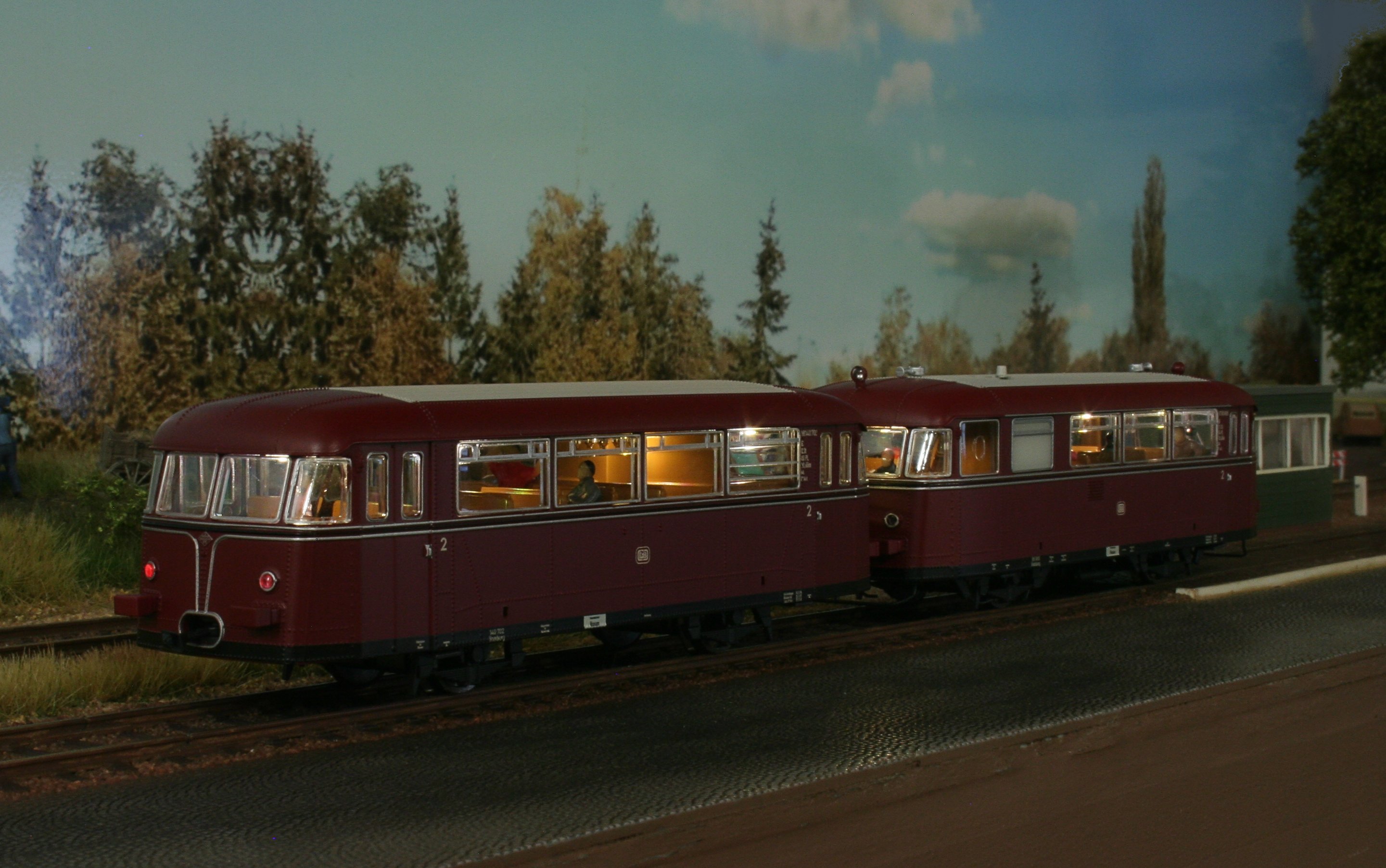

Inmiddels ook de tijdperk 3b versie binnen. De motorwagen onderscheid zich door de standaard typhoons op het dak en natuurlijk de opgezette derde frontseinen. Die brandt bij de mijne aan een kant niet, wordt dus een klusje met de soldeerbout en een andere SMD-LED.
Het DB-logo en met name de 2e klassecijfers zijn iets te klein weergegeven op de zijwand.
Ik heb er een Loksound mini in verbouwd en het wagentje bromt nu lekker over de baan.
Nu alleen op de Loksound4 nog even uitvinden hoe je AUX1 (binnenverlichting) weer aan een functietoets kunt toevoegen. Dat vind ik ook met een LokProgrammer een moeilijk klusje...

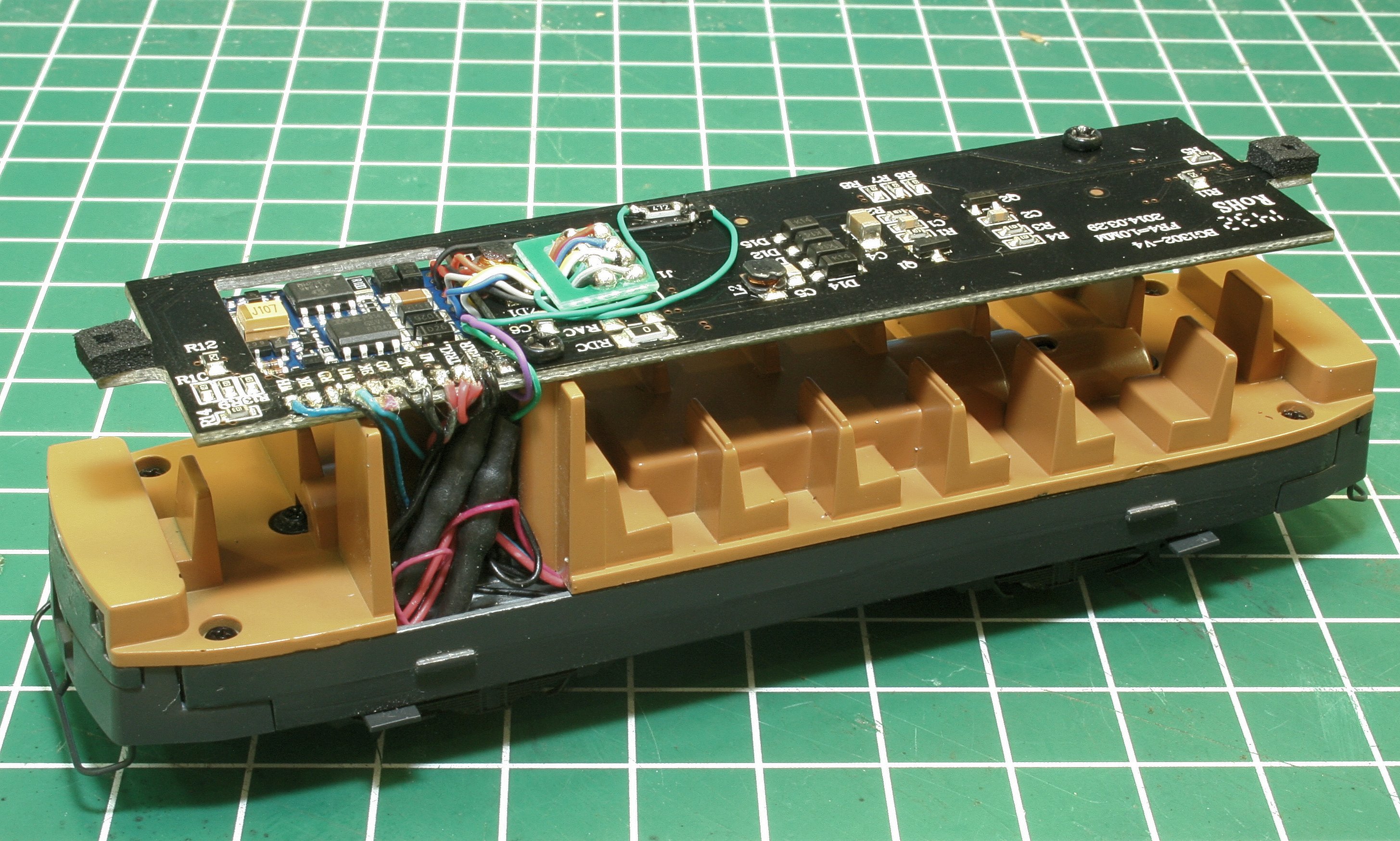

Yep, ook hier binnengekomen
Paar fotootjes van o.a. een iets uitgebreidere digitalisering
... Eerst de bijwagen. Simpele aangelegenheid
Een
Digikeijs NanoFD
en een NEM plug uit de rommeldoos. De NanoFD heeft standaard al de correcte mapping

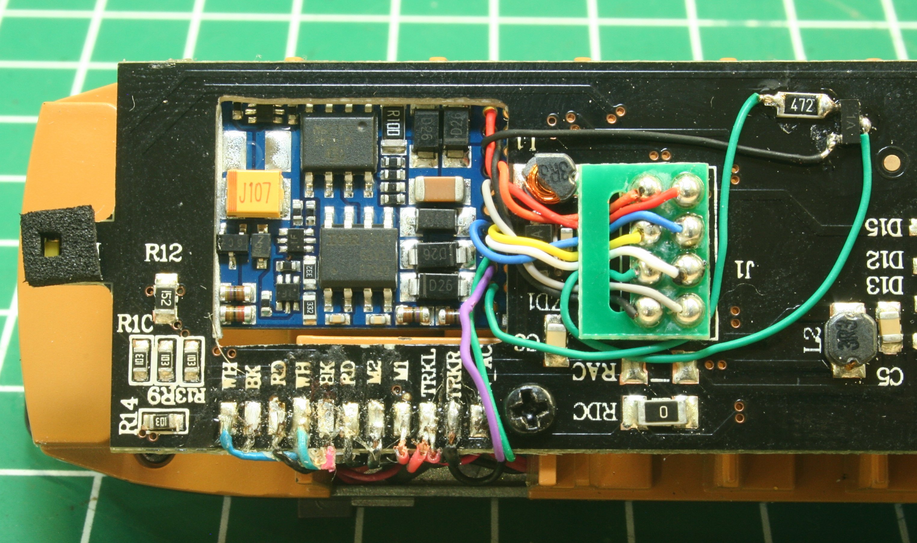

... omdat ik een ietwat uitgebreidere sein-besturing wilde: Per cabine de seinen aan en uit, zodat bij aangekoppelde bijwagen daar geen seinen branden, moest er eigenlijk wel een LoPi 4 in ( 2 x front, 2 x sluit plus binnenverlichting ).
'Probleempje is, dat Brekina dit niet voorzien heeft, dus de draadjes naar de sluitseinen 'opgespoord' en van de print losgesoldeerd. Met een externe 10kOhm weerstand ( de zwarte buisjes ) aan AUX1 en AUX2 aangesloten. Bleef nog de binnenverlichting... zie twee foto's verder

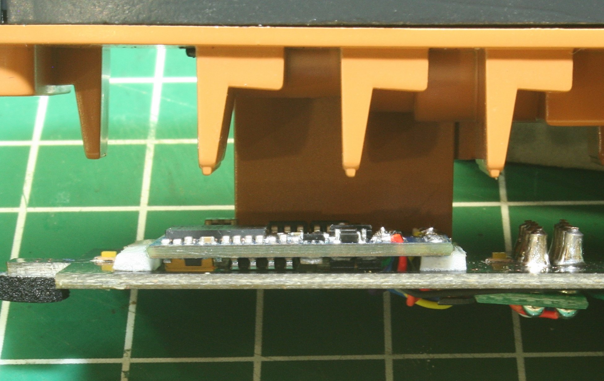

... de LoPi uit z'n jasje gehaald, alle draden er afgesoldeerd, onder de print geplakt en....
... de draadjes door de gaten bedoeld voor de MTC21 connector gevoerd en aan de onderkant weer aangesoldeerd.
Omdat AUX3 onversterkt is, en de hele print voorbereid is voor een versterkte uitgang om de binnenverlichting te sturen, een klein versterkertje gebouwd met een BC847 en een 4K7 weerstand in SMD.

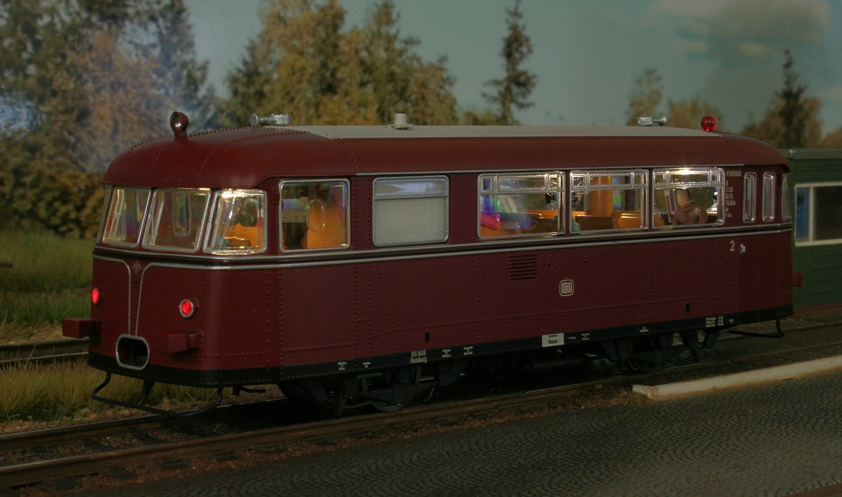

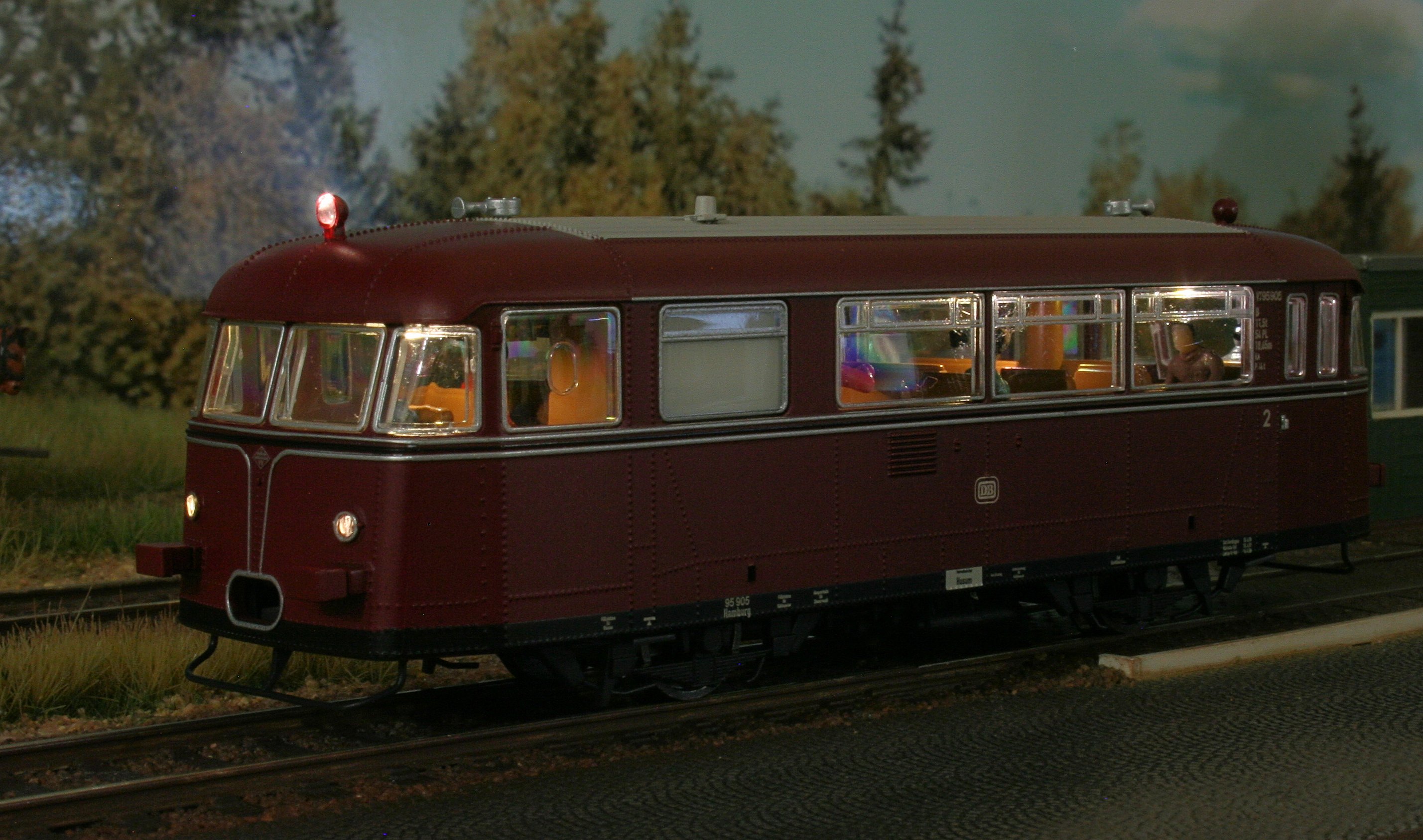

... bijwagen achter, sluitlicht aan de motorwagen uit.
... de frontseinen uiteraard wel aan
... de motorwagen los, nu wel sluitseinen
... en natuurlijk frontseinen

Bedankt voor deze fijne beschrijving Karst, nu komt er hier ook sluitlicht in de duisternis!
