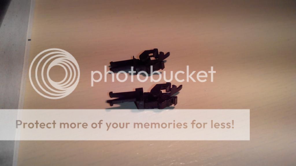

hooidonk
  • Berichten: 492
Re: Koppelingen juiste hoogte afstellen
« Reactie #13 Gepost op: 04 December 2014, 12:10:37 »
Dan krijg je dus deze oplossing:
(sorry voor de donkere foto)
Houdt er wel rekening mee dat de koppeling 2(!) millimeter langer wordt, dus de te koppelen treindelen 4mm verder uit elkaar komen te staan!
Mocht iemand van deze adapters willen hebben, ik heb er nog een aantal liggen die ik om deze reden niet gebruik.
Groetjes,
Marten
