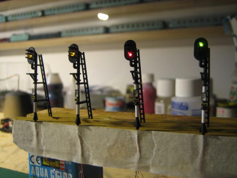

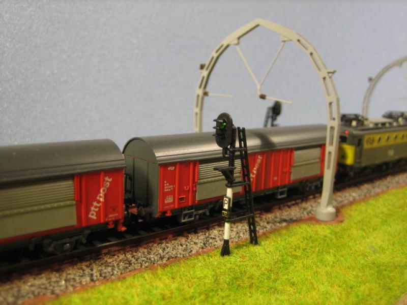

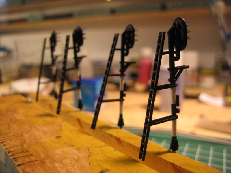

Zelf heb ik geprobeerd om NS seinen in N in messing te laten 3D printen, dat is helaas niet gelukt. Maar in FUD van Shapeways ben ik wel tevreden over het resultaat. Het voordeel is dat je niet aan solderen van hele kleine messing onderdelen hoeft te wagen (respect!) en dat je kant en klare seinen uit de 3D printer krijgt. wel natuurlijk verven en bedraadde 0603 LEDs toevoegen...
Hier wat foto's van mijn maaksels in N; 4 rechtse seinen met geel/geel/rood/groen
Van de achterzijde:

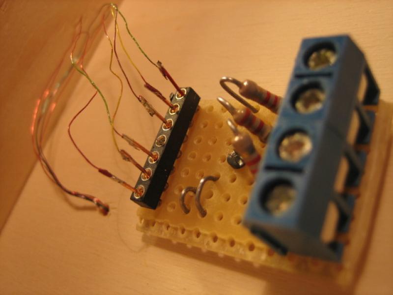

De lakdraadjes van de seinen worden aangesloten op een heel eenvoudig banenprintje. Aan elk van de lakdraadjes wordt een hard stukje koperdraad van ~1 cm gesoldeerd (bv telefoondraad) en in de afgeknipte helft van een IC-voetje gestoken. Elke 0603 LED krijgt zijn eigen weerstand zodat de helderheid van de individuele LEDs eenvoudig aangepast kan worden. Het hele zaakje wordt uitbedraad naar 4 schroefklemmen.
En zo ziet dat op de baan eruit: sein veilig, de 1100 passeert!
