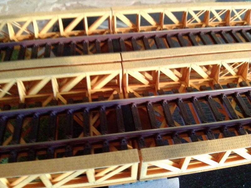

Dank allemaal voor de complimenten. Vanavond bezig geweest om de gehele brug vast te leggen en dat is gelukt. Brug is super recht uitgelijnd door middel van aluminium hoekprofiel. Ook brugdelen zitten nu vast. Volgende week de rails fixeren. Heb daar ook al iets slims op bedacht: ik ga tussen de dwarsliggers om de 30 cm een opvulstukje maken dat er precies tussen past en dat lijm ik op de brugdelen. De rails valt daar dan in en kan dan geen kant meer uit. De bielzen tussen de rails worden toch onzichtbaar. Er komen namelijk gelaserde stalen wybertjesplaten tussen te liggen over de volledige lengte van de brug.
Overigens ligt er op de brug starre roco rails (twee lange lengten) in tegenstelling tot de rest van de baan (is Tillig rails)
Gele stukjes op water is nog restafval van dubbelzijdig tape
Het landhoofd op de voorgrond is al ver klaar. Dat op de achtergrond ga ik aanpassen alvorens te begrassen. Ga er namelijk toch nog een wachterswoning zetten met schuurtje en stukje rail haaks op het spoor (voor de lorry). Ik moet dan echter eerst een stukje vlak maken.
Dit is de wachterswoning die er komt te staan. Dak en windveer ga ik nog vervangen. Dit was mijn eerste Markenburg bouwsel en vind het kartonnen dak toch te nep. Dat worden dus slaters platen. Ook komt er nog een groot nummer op de woning te staan en zal ik regenpijpen aanbrengen.

Vandaag de rails definitief gefixeerd op de brug. Daarvoor kleine passtukjes gemaakt die precies tussen de bielzen vallen en deze zijn verlijmd op de brug. Vervolgens minuscuul druppeltje houtlijm op pasplaatje en biels uitsmeren en rails kan geen kant meer op maar wel worden losgemaakt zonder schade als het moet. De pasplaatjes zitten om de 15 cm en zijn bijna niet meer zichtbaar omdat daar de traanplaten overheen komen . Fotos zeggen meer dan 1000 woorden dus...
Doordat de brug op echte oplegplaten ligt komt het geheel 1 mm hoger dan door Markenburg origineel was bedacht. Ik heb zelf die oplegplaten laten maken dus eigen schuld. Probleem is echter zo opgelost door plaatje styreen te plakken op het landhoofd. Bovenkant van het plaatje is overigens donkergrijs gespoten
Voorbeeld van een stelplaatje. Het is overigens styreenstrip dat ik matzwart heb gespoten en
Achtergrondplaat verwijderd zodat ik overal goed bij kan komen. Er staat overigens gewicht op de brug omdat de lijm tussen de stelplaatjes nog moest drogen en ik wilde voorkomen dat de rails niet precies vlak op de brug ligt.
Hier komt de wachterswoning te staan. Voor de vorm al even neergezet. Spoortje voor weg en waterwerken lorrie is inmiddels ook aangelegd.
Inmiddels ook begonnen met de traanplaten. Per kant gaan er dik 100 op. Pfff...Monnikkenwerk. Op de bielzen smalle stukjes dubbelzijdig tape geplakt (zo kunnen ze er altijd nog af ter hoogte van de stelplaatjes) en dan plaatje voor plaatje bevestigen.
Ben nog wel een avond bezig met alleen die traanplaten
Binnenkort weer statisch begrassen en landhoofd afmaken alsmede gebied rondom wachterswoning in gaan richten.
