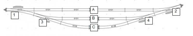

Nog even een andere vraag. Ik heb de volgende situatie:
Spoor A is een doorrij-spoor (zowel van links als van rechts); de sporen B en C zijn wacht-/opstelsporen. Treinen kunnen daar ook van links of rechts komen. Uiteraard zijn de raillengtes voor de tekening ingekort.
Hoe zouden jullie de wissels schakelen? Gewoon alle 4 apart? Of 1-2 en 3-4 samen? Het laatste lijkt mij het makkelijkste/beste maar misschien zie ik dat verkeerd?
Groet Freek

Ik zou ze apart schakelen omdat je verkeer hebt in beide richtingen
Je kan een trein hebben die via  1 naar A gaat of via 1 en 3 naar B of C
Op hetzelfde moment kan je een trein hebben die via 2 over 4 naar B of C gaat of via 2 naar A
Als je 1/2 en 3/4 gelijk schakelt kan je die rijwegen niet instellen
Patrick

Het hangt er ook vanaf hoe werkelijkheidsgetrouw je wilt werken.
In Nederland zijn enkelsporige lijnen met dubbelsporige stations waar tegemoetkomende treinen elkaar kunnen passeren. Daarbij geldt de regel dat die treinen niet tegelijk mogen binnenlopen. Een binnenkomende trein kan nl. doorschieten, en dan moet het wissel aan de uitgang wel goed staan.
Pas als de trein langs het perron gestopt is gaan de wissels om en mag de andere trein binnenkomen.
Als je deze regel volgt, dan moet je de wissels links en rechts dus gelijk schakelen.

Ik zou alleen overloopwissels tegelijk schakelen. De rest altijd apart.

Ik zou ook de wissels los doen. Wel kan je overwegen voor wissels 1 en 2 recht door, dus over spoor 1, samen te voegen. Dit omdat je op dat spoor altijd door wilt rijden.

Wat is de lol van samennemen, wordt er ergens op bespaard of zo? Daarnaast: samen nemen geeft ook een hoger stroomverbruik.
Dus gewoon los schakelen lijkt me.

In model zou ik die wissels niet koppelen. Levert erg weinig  voordeel op, en is knap lastig als je op spoor 2 een trein binnen wilt laten komen, en een trein vanaf het hoofdspoor wil laten vertrekken.

Buiten hoe het allemaal 'in het echt gaat' lijkt het me ook niet echt verstandig om spoelenwissels tegelijk te schakelen... je pleegt dan een enorme aanslag op de voeding van je decoders.
Om een gemiddelde spoel in z'n uppie om te krijgen, heb je toch al snel 1 - 1.5 Ampere nodig... hoeveel het dan is om 2 of meer is, kun je zelf uitrekenen ;) :P

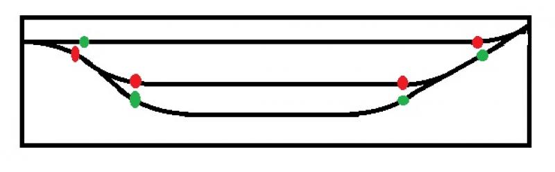

Ik zou ze apart schakelen, maar via onderstaande tekening.
Op een plaatje hardboard of dun triplex(wit) teken je (verf/viltstift) met het zwart het sporenplan en bij de wissels in de sporen op het schakelpaneel rode drukknopjes voor afbuigen en groene drukknopjes voor rechtdoor monteren. Overzichtelijk en je hoeft niet te zoeken naar een nummer of drukknop.
Wil je het helemaal mooi doen, dan gebruik je verlichte drukknopjes. De wissels met terug melding laten de stand van het wissel
op het schakelpaneel zien. Eventueel nog uit te breiden met bezet melders in de sporen en die laten gele lampjes of ledjes branden in de sporen, als er een trein staat.

Ik ga ze gewoon apart schakelen via mijn DR4018.
Wat zou dan een logische volgorde zijn:
Out-1: wissel-1
Out-2: wissel-2
Out-3: wissel-3
Out-4: wissel-4
Of
Out-1: wissel-1
Out-2: wissel-3
Out-3: wissel-2
Out-4: wissel-4
Groet Freek
