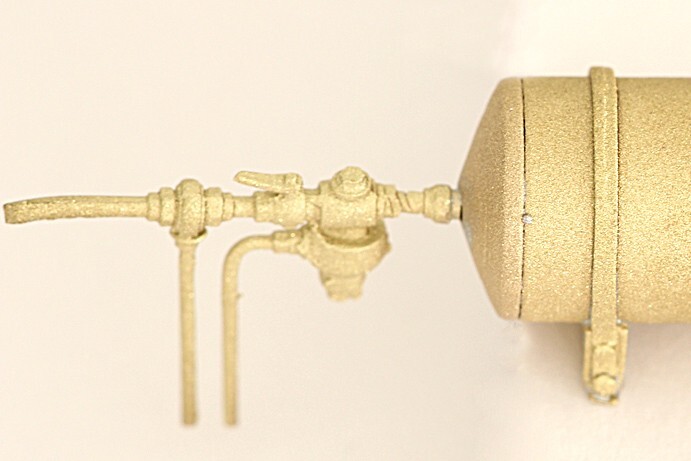

04 November 2022, 13:28:27 »
Is
deze
bruikbaar?
Peter
Berichten: 11972
Re: NS 6000 (in schaal 0)
Reactie #571 Gepost op:
04 November 2022, 13:41:12 »
Hoi Peter,
In 0 is die natuurlijk bruiklbaar al is die een beetje aan de kleine kant.
Dat is die van Bauer, toch?
https://www.bauermodellbau.de/detail?ai%5Baction%5D=detail&ai%5Bcontroller%5D=Catalog&ai%5Bd_name%5D=3505-Steuerventil-Hilfsluftbeh-lter&ai%5Bd_pos%5D=
Bij Wilgro en S1W hebben ze in Spoor-1 niets dat er op lijkt, dus tekenen (en een uurtje lol) moeten we toch.
peterha
Berichten: 1216
Reactie #572 Gepost op:
04 November 2022, 13:49:25 »
Klopt, en in spoor 1 zullen de onderdelen inderdaad veel minder verkrijgbaar zijn.
En dit soort tekenen is zeker leuk; ook goed voor het verder opbouwen van (teken) ervaring
