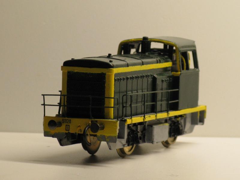

Weer een fase verder:

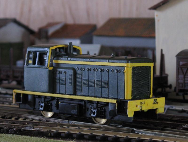

Terwijl ik op de grote knutseldagen mijn baan ombouw tot een rangeerbaan, pruts ik tussendoor aan de twee kleine Joueflokjes. Beiden hebben een nummer en zijn geschilderd. Bij de tweede lok heb ik het groen ook met vallejoverf gekwast, alleen heb ik niet gestreken, maar getamponneerd. Het effect een lichte neiging tot
sinaasappelhuid
, maar niet bezwaarlijk.
Helaas was ik bij de korte neus een deel van de belijning vergeten af te plakken. Ik heb de verf daar verwijderd en ben bezig deze gele belijning opnieuw aan te brengen.
Ik moet tijd gaan maken om voor de 51143 hekwerken te gaan fabriceren (lees solderen (is niet mijn hobby, totdat het lukt

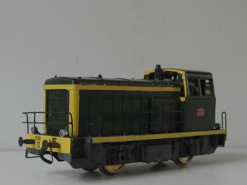

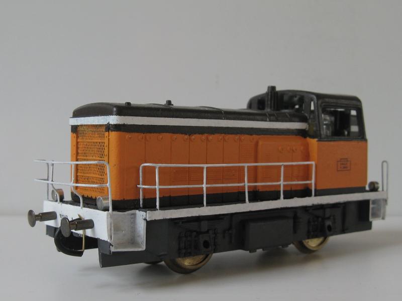

Zo waar de groene is zo goed als af:
En voor de lol ook maar 1 in Arzens*:
De rijvaardigheid blijft niet om over naar huis te schrijven. Het is hollen of stilstaan bij deze twee. Ach, misschien demonteer ik beide motoren en wordt het een loktreintje
Beide modellen zijn met het kwastje geschilderd. Afplakken moet ik nog leren
*) Bij mijn weten heeft de 51100 nooit in Arzens gereden. Ik kan er op het wereldwijdenet er geen vinden
